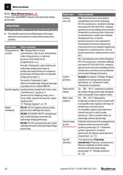

    Którzy z producentów pieców kondensacyjnych oferują sterowanie obsługujące dwie krzywe grzewcze?
    Na pewno taką możliwość daje Vaillant VRC700.
    Czy jeszcze jakiś producent ma taką funkcjonalność?
    Chodzi o możliwość ustawienia osobnej krzywej dla części domu ogrzewanej podłogówką i osobnej krzywej dla części ogrzewanej grzejnikami. Wydaje się to zasadne z uwagi na bardzo rożne parametry pracy takich obiegów.
    Większość producentów oferuje schematy (jak załączony poniżej przykładowy Buderus) z rozdzielonymi obiegami grzewczymi na grupach pompowych.
    SCHEMAT: Sterowanie dwoma krzywymi grzewczymi - inne marki niż Vaillant?
    Ale z opisu regulatorów tych schematów (tutaj akurat RC310) nie wynika, że używają one osobnych krzywych do obu obiegów.
    Czy ktoś może podpowie kto jeszcze oprócz Vaillanta takie rozwiązanie stosuje?
    Dla każdego obiegu grzewczego ustawiasz oddzielną krzywą grzewczą.
    Inaczej nie miałoby sensu rozdzielania obiegów grzewczych.
    Potrzebny moduł MM100 w przypadku Buderusa

    Razem z Vaillantem taka sama opcja jest w regulatorze MiPro Saunier Duval.
    Oczywiście w przypadku obu tych producentów do obsługi dwóch obiegów grzewczych potrzeba modułu rozszerzającego automatykę: Vaillant VR70 (lub VR71 dla 3 obiegów) oraz SaunierDuval RED3 (lub RED5 dla 3 obiegów)
