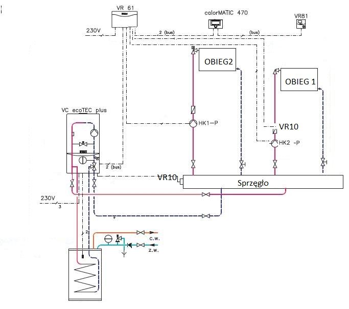

    proszę o pomoc w prawidłowej konfiguracji/podłączeniu dwóch odbiegów c.o. (oddzielne piony na poszczególne kondygnacje budynku/jeden kocioł).
    Mam zamontowany kocioł Vaillant Ecotec Plus 246/5-5, sprzęgło oraz dwie pompy (każda do oddzielnego obiegu).
    Brak ogrzewania podłogowego, zamontowany czujnik pogodowy.
    Obecnie sterowanie pracą kotła odbywa się przy pomocy sterownika Vaillant Calormatic 470 zamontowanym w kotle oraz dwoma niezależnymi sterownikami, zainstalowanymi na poszczególnych kondygnacjach budynku (Euroster) podłączonymi do pomp obiegowych (pompy zasilanie niezależnie od kotła).
    Temp min grzania c.o. została ustawiona na 57C, maksymalną również na 57C (na sterowniku Colormatic 470).
    Zauważyłem, że po wyłączeniu pomp obiegowych (w przypadku gdy zadana temp. została osiągnięta) sterowanych regulatorem Euroster, na wyświetlaczu kotła pojawia się symbol klepsydry. Kocioł przestaje pracować, temp. spada do 35-40C. Po dłuższej chwili kocioł ponownie się uruchamia.
    Chciałbym zapytać czy takie podłączenie jest prawidłowe (zależy mi na prawidłowym działaniu oraz niskim zużyciu gazu)?
    Ewentualnie jakich ustawień użyć?
    Jeden z instalatorów sugerował montaż modułu mieszacza VR61/2?
    Jakie elementy będą potrzebne do instalacji ww. modułu VR61? Czy potrzebny będzie dodatkowy zawór/mieszacz lub inne przeróbki w isntalacji? Czy wystarczy jedynie sprzęgło, która mam obecnie zamontowane w instalacji c.o.?
    Ps Rozmawiałem z trzema instalatorami, niestety każdy twierdzi coś innego. :|

    W twoim przypadku - gdy masz sprzęgło hydrauliczne i dwie pompy na dwa obiegi za nim MUSISZ zastosować moduł VR61. Bez niego kocioł nie wie co masz dalej w instalacji.
    Tutaj masz schemat Vaillantowski:
    Kocioł Vaillant Ecotec Plus - podłączenie dwóch oddzielnych obiegów ogrzewania.
    Oczywiście do sprzęgła trzeba zamontować czujnik temp. VR10 (jeśli nie masz oryginalnego sprzęgła Vaillant to musisz dokupić sam czujnik) i podłączyć do bordowej kostki montowanej w kotle w złącze X40 pod zaciski (RF)-(OT). Wtedy temperaturą odniesienia jest temperatura w sprzęgle a nie w kotle.
    Do modułu VR61 podłączasz obie pompy i szynę danych E-BUS.
    Po podłączeniu na regulatorze CalorMatic pojawiają się dwa obiegi grzewcze, którymi możesz sterować jak chcesz: osobne programy czasowe i temperatury, osobne krzywe grzewcze i rodzaje regulacji temp. pomieszczeniowej.
    Rodzaje regulacji temp. pomieszczeniowej będą działały tylko wtedy kiedy zamontujecz CalorMatic 470 w pomieszczeniu - np. tam gdzie masz wyprowadzony przewód do EUROSTERA przewodowego. Wtedy będziesz mógł włączyś sobie w sterowniku CM 470 funkcję "korekta" lub "termostat" i przypisać go do któregoś z obiegów lub do obu. Najlepiej byłoby jeszcze dołożyć do drugiego obiegu sterownik zdalny VR81 i wtedy on będzie mierzył temp. w jednym obiegu grzewczym a CM470 w drugim i odpowiednio sterował poszczególnymi pompami.
    Oczywiście trzeba pamiętać że CM470 jak i VR81 łączymy przewodem 2-żyłowym z szyną danych E-BUS a nie jak teraz podłączone EUROSTERY ~230V :!:
    Jeśli już zdecydujesz się na VR61 to musisz szukać kompatybilny z twoim CalorMatic-iem 470 - ponieważ wychodziły różne wersje - najlepiej zadzwonić na infolinię Vaillanta i podać im dokładny model twojego regulatora. To samo dotyczy zdalnego sterowania VR81 :!:

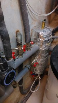

    Witam Is77 chciałem zapytać czy moje podłączenie jest ok? Tzn mam piec ecotec plus z pogodowka. Cały dom podlogowka. Dwie kondygnacje i obie mają osobne sterowniki załączające pompy za sprzęgłem. To czy to podłączenie jest prawidłowe? Lub przynajmniej nie jest wadliwe? Czy mój piec nadal kondensuje? Dodam że obydwa sterowniki nie są Vaillant a ten co jest w piecu zamontowany to nadal tam jest. Śliczne dzięki 😁

    Nie napisałeś na jakich temp. chodzi kocioł więc skąd mamy wiedzieć czy zachodzi kondensacja. Są same podłogówki to pewnie tak. W kotle jest moduł mieszacz czy sterownik? Tam powinien być VR 61. z czujnikiem w sprzęgle.
    Jeśli chodzi o poprawność połączenia pod względem hydraulicznym to tak - jak najbardziej poprawne. Dwie osobne pompy od każdego obiegu podłogówki powinny być wpięte za sprzęgłem. Niestety nic dalej nie wiemy odnośnie pozostałego osprzętu takiego jak zawory mieszające? Czy każdy z obiegów ma swój osobny mieszacz (jaki: termostatyczny zawór mieszający, czy zawór 3-drogowy z siłownikiem i ewentualnie jak sterowanym). Załączony schemat nie bardzo odpowiada twojemu opisowi. Tam jest jedna pompa i mieszacz z siłownikiem i to pompa zamontowana nie w tym miejscu gdzie powinna (powinna być za zaworem mieszającym).
    Dodatkowo nie piszesz jaki masz regulator pogodowy Vaillanta? CalorMatic 470 czy
    MultiMatic 700? Napisz też jeszcze z jakimi temperaturami pracuje kocioł? I jak są podłączone/sterowane pompy tymi pozostałymi (jakimi?) sterownikami.
    Uzupełnij proszę te dane.
    W kotle można zamontować tylko i wyłącznie regulator CalorMatic 470 lub MultiMatic 700. Moduł mieszaczowy tylko na ścianie obok i to też zależny od zastosowanego regulatora:
    - jeśli mamy CM 470 to moduł mieszacza VR61/xx (xx odpowiedni numerek wersji tak by działał z odpowiednią wersją "470-tki")
    - jeśli mamy MM 700 to moduł mieszacza VR70 (dwa obiegi) lub VR71 (trzy obiegi)

    Witam is 77, na wstępie chciałem serdecznie podziękować za zaangażowanie w mój problem. Doceniam to bardzo 😁 Niestety aż tak się nie znam na tych sprawach dlatego mój wątek naprzeciw Twoich informacji jest taki lichy 😕 zrobiłem kilka zdjęć i może uda Ci się rozszyfrować jak mam zrobione moje ogrzewanie. Zajrzałem tutaj w ogóle dlatego bo przez ostatnie trzy tygodnie piec zużył dużo więcej gazu niż wcześniej a pogoda aż tak się nie zmieniła ( tylko ja zmieniłem temperaturę na nim z 38 stopni na 45 żeby podłoga była cieplejsza) może to ta zmiana spowodowała taki wzrost zużycia gazu? Ps trzecia pompa jest do drabinek i grzejnika w garażu i załącza się razem z pierwszą kondygnacją. A schemat we wcześniejszym poście nie był mój tylko myślałem że jest taki sam-sorki. Załączam zdjęcia. Pozdrawiam serdecznie Piotr

    Układ hydrauliczny - w porządku. Masz dwa obiegi podłogówki z termostatycznymi zaworami mieszającymi 4-drogowymi. Na tych zaworach ustawiasz wartość temperatury wody jaka ma wpływać do danego obiegu w zakresie 25-50°C. Tylko nie wiem cz są tam wartości w °C czy skala 1-2-3-4-5. Każdy z obiegów możesz na tych zaworach ustawić tak jak chcesz i jaka temp. podłogi ci odpowiada.
    Zapewne termostaty Salus umieszczone po jednym na każdej kondygnacji załączają i wyłączają pompy w zależności od ustawionej temperatury. Daje to pewne uczucie komfortu i w miarę stałą temp. w pomieszczeniach, ale prawdopodobnie nie wpływa na pracę (załączanie/wyłączanie) kotła. Prawdopodobnie trzeba by było jeszcze zmontować jakiś układ logiczny na przekaźnikach, tak by kocioł się wyłączał gdy wyłączą się obie pompy, a załączał gdy chociaż tylko jedna z nich dostanie sygnał pracy. Bo inaczej to pompy na obiegi stoją a kocioł pracuje tylko na krótki obieg do sprzęgła i generuje straty ciepła.
    Masz zamontowany regulator pogodowy CalorMatic 470 w kotle. Pewnie też czujnik temp. zewnętrznej. Na zdjęciu ze sprzęgła wychodzi czujnik temp. więc pewnie też jest wpięty do kotła. I teraz pytanie czy kocioł pracuje według krzywej grzewczej? Jakiej (jaka wartość)? Czy może masz ustawioną ręcznie min. i max. temp. zasilania w regulatorze? Jak zmieniłeś na kotle temp. z 38 na 45°C?

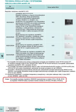

    Mam jeszcze pytanie odnośnie modułu mieszacza VR61.
    Dostałem od znajomych moduł VR61 oznaczony numerem 0020028530.
    Chciałbym zapytać czy ww. moduł będzie kompatybilny z regulatorem, który mam zamontowany na kotle tj. Calormaitc 470 oraz VR81/2 (np numer 0020129325)?
    Dzwoniłem do autoryzowanego serwisu Vaillanta, niestety nie uzyskałem konkretnej odpowiedzi na ten temat.
    Zapytałem również w dwóch innych serwisach. Opinie są podzielone.
    Jedni twierdzą, że regulator VR62 nr. 0020028530 współpracuje jedynie z Calormatic 430, pozostali, że jest kompatybilny z Calormatic 470.
    Z góry dziękuję za pomoc.

    Moduł VR61 oznaczony numerem 0020028530 współpracuje tylko z regulatorem calorMATIC 430 (0020028518) lub 430f (0020028524) oraz zdalnym sterowaniem VR81 (0020028542).
    W roku 2013 zostały wprowadzone nowe kotły kondensacyjne serii PLUS i nowe regulatory pogodowe calorMATIC 470 (0020108131) i 470f (0020108138) i do nich nowe moduły VR61/2 a za chwilę VR61/3 (0020129329) i nowe zdalne sterowanie VR81/2 (0020129325).
    Nie jestem pewien czy VR61/2 i VR61/3 miały ten sam kod (0020129329).
    Tutaj jest screen z cennika Vaillant z 2013r. i jest wzmianka:
    Uwaga: W przypadku wymiany regulatora 430/430f wyposażonego w moduły VR 61, VR 68, VR 81 na regulator 470/470f należy wymienić również moduły na VR 61/3, VR 68/2, VR 81/2.
    Ja jak byłem na szkoleniu z tych nowych kotłów to wykładowca mówił właśnie o modułach VR61/2 i VR61/3 i zdalnym sterowaniu VR81/2 do regulatorów cM 470. Mam taką notatkę.
    Potem w 2014r. wprowadzono moduł VR61/4 (0020139852) i pozostawiono VR81/2. Tylko nie jestem pewien czy nie zmieniono też cM 470/4?

    Jutro zamierzam zamontować VR61 oraz dodatkowo VR81/2 (zdalne sterowanie).
    Chciałbym zapytać o dodatkowy/e czujniki temperatury VR10 (mam jeden czujnik dołączony w zestawie z VR61)
    Gdzie konkretnie maja być zamontowane? Jeden czy dwa? (instalacja z dwoma pompami oraz sprzęgłem)
    Czy sposób podłączenia widoczny na załączonym schemacie będzie prawidłowy? Kocioł Vaillant Ecotec Plus - podłączenie dwóch oddzielnych obiegów ogrzewania.
    Drugie pytanie dotyczy modułu comDialog plus. Chciałbym mieć zdalny dostęp do parametrów/ustawień kotła przez Internet..
    Czy w przypadku kotła EcoTec Plus VC246 5-5 zamontowanego modułu VR61wraz ze zdalnym sterowaniem VR81/2 (sterowanie ogrzewania drugiej kondygnacji domu), regulatora Calormatic 470 (sterowanie ogrzewania pierwszej kondygnacji domu) będzie możliwe sterowanie dwoma obiegami przez Internet oraz przez regulator Calormatic?
    Proszę również o podpowiedź w sprawie prawidłowego podpięcia do kotła modułu ComDialog plus?
    O ilę się nie mylę to jeden czujnik VR10 jest razem z modułem VR61 i jest on przeznaczony do drugiego obiegu z mieszaczem. Ale u ciebie nie ma mieszacza więc możesz go przymocować do rury metalowej, zaworu, pompy (coś co przewodzi ciepło) i będzie to tylko informacja wyświetlana w regulatorze.
    Drugi VR10 powinien być zamontowany w sprzęgle i podpięty do bordowej kostki X41 w kotle pod zacisk RF-OT. Jeśli miałeś sprzęgło oryginał Vaillanta to na wyposażeniu jest VR10 jak jakieś inne to powinno się dokupić osobno VR10. Jeśli nie masz dodatkowego VR10 to w pierwszej kolejności podepnij twój z modułu VR61 do sprzęgła i też powinno działać, czyli regulator powinien znaleźć drugi obieg. Jeśli nie znajdzie drugiego obiegu to niestety trzeba podłączyć drugi VR10.
