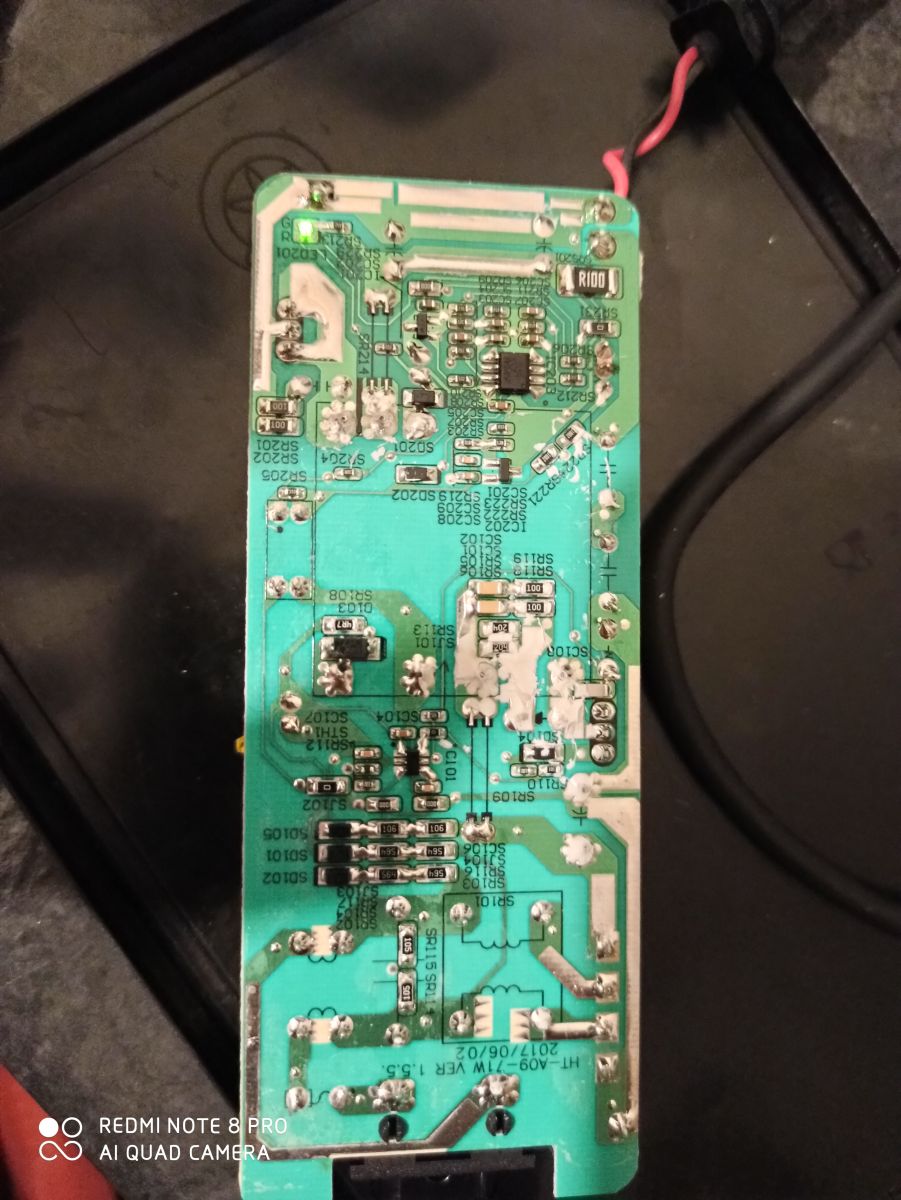

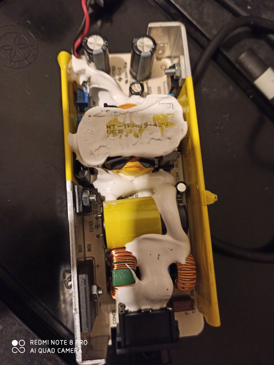

    Mam problem z ładowarką hulajnogi Xiaomi m365. Prawidłowa praca ładowarki to zielona dioda bateria naładowana, czerwona ładuje. Moja ładowarka była podpięta do baterii która miała zepsuty wyłącznik termiczny w baterii i w czasie podpięcia naprzemian załączała się dioda zielona i czerwona. To prawdopodobnie ją uszkodziło bo teraz miga pulsuje tylko dioda zielona a na wyjściu z ładowarki jest jedynie niecałe 20V zamiast 42V. Ktoś mi może podpowiedzieć co mogło paść. Naprawa ładowarki Xiaomi m365 - migająca zielona dioda, 20V zamiast 42V Naprawa ładowarki Xiaomi m365 - migająca zielona dioda, 20V zamiast 42V

    Witam, mam podobny problem u mnie napięcie wyjściowe to 18v i pulsująca dioda na ładowarce. Czy udało ci się rozwiązać ten problem. Sprawdziłem wszystkie kondensatory i diody są sprawne. Proszę o pomoc starszych bardziej doświadczonych kolegów z większą praktyka

    Sprawdz elementy po stronie wtornej jeszcze raz. Bo cos slabo sprawdziles. Jaki tam uklad odpowiada za regulacje po stronie wtornej bo z zdjecia nie mozna odczytac. Taki jak w zasilaczu delty laptopa (w.o.) ? Napięcie bez czy z obciażeniem ?
