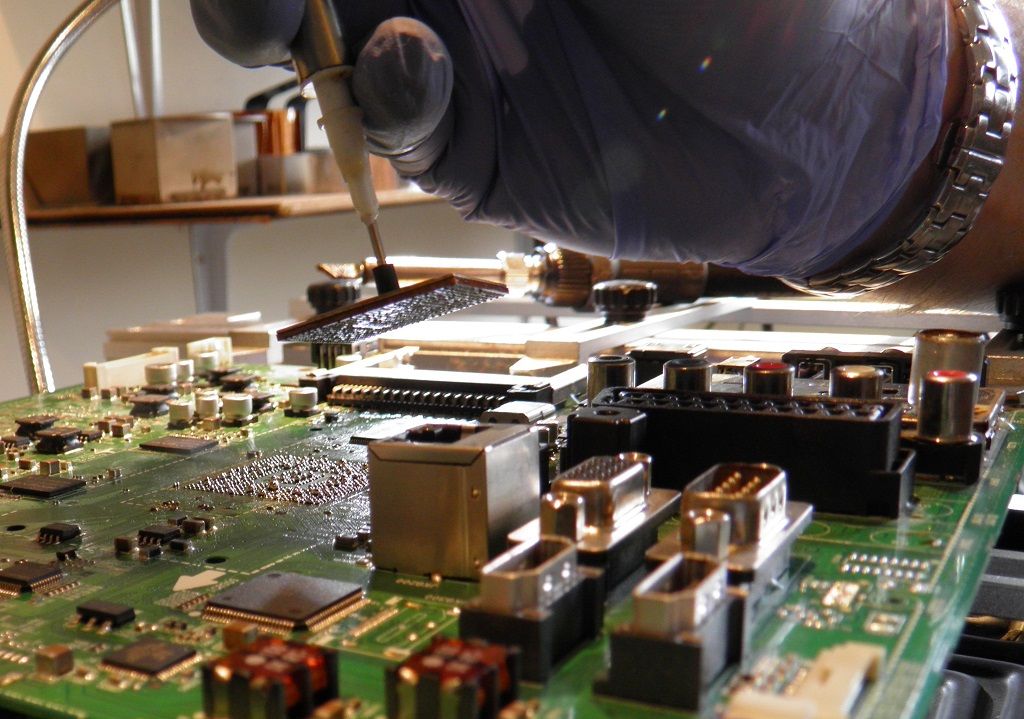

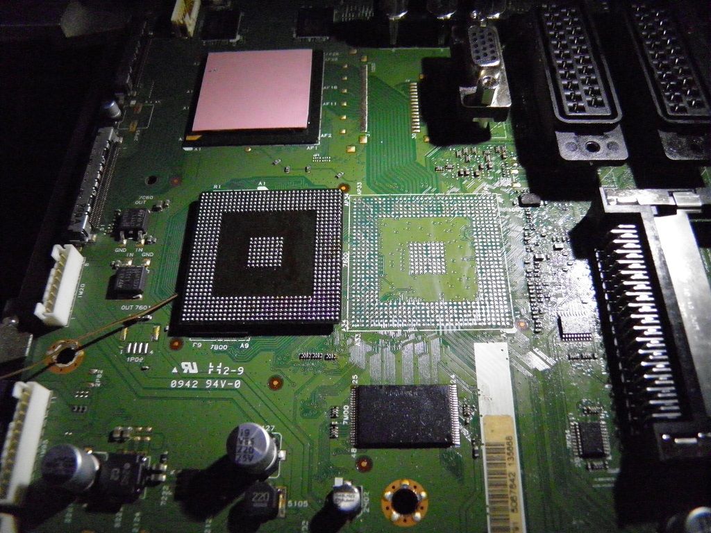

    Można wiedzieć jak to robisz?
    Stacja BGA, np LGE3556C:
    Samsung TV UE55MU6472U - Telewizor zupełnie martwy zasilacz sprawny, schemat
    SEMS31 Samsung UE40H6200 BN41-02156A :
    Philips 40PFL8664H/12
    i wiele innych...
