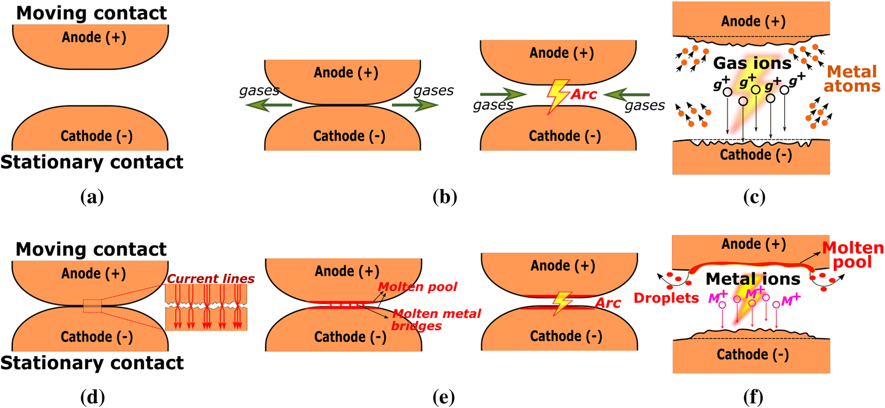

    Podczas przełączania pod obciążeniem zużywają się styki, dlatego trwałość jest mniejsza.
    Poniżej obrazek pokazujący co się dzieje podczas przełaczania
    Czym jest trwałość elektryczna przekaźnika i co oznaczają jej dane?
    Przy rozwieraniu zapala się łuk na stykach to jak długo i z jaką mocą będzie topił materiał styków zależy od napięcia, prądu, charakteru obciążenia, oraz tego czy prąd jest stały czy zmienny.
    I to właśnie masz podane dla obciążenia rezystancyjnego i indukcyjnego, dla prądu AC i DC.
