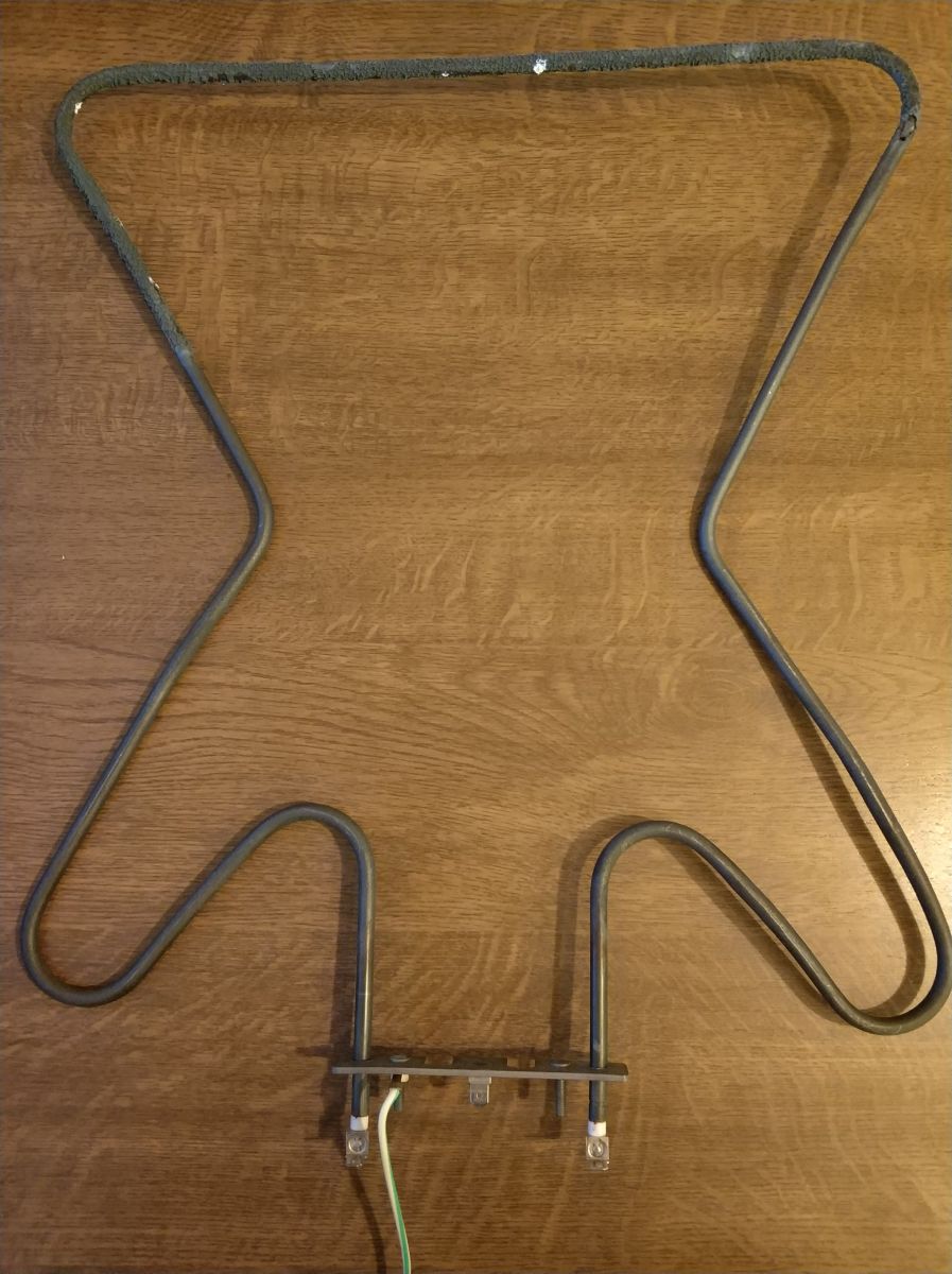

    Sprawdź grzałki omomierzem na przejście spirali. Jakakolwiek godzina na zegarze była zazbrojona?
    Jeśli grzałki są sprawne i godzina jest ustawiona a nie ma grzania to do sprawdzenia/przeglądu przełącznik funkcji.

    szujek napisał:
    Termoobieg i dolną mają po 0 om.
    Na pewno nie (albo nieprawidłowy pomiar).
    szujek napisał:
    Czy z tego można wnioskować, że są spalone?
    Nie.

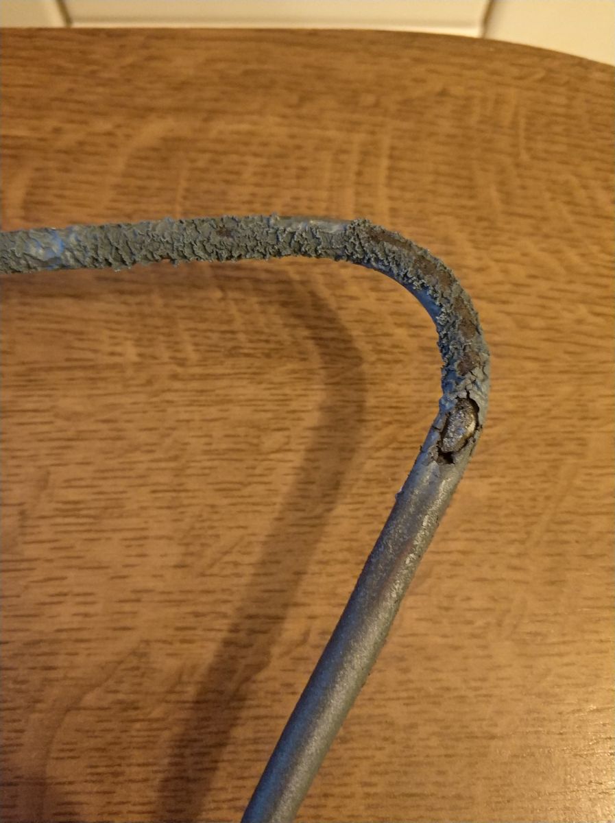

    szujek napisał:
    Dlaczego twierdzisz, że grzałki nie mogą mieć rezystancji 0 ohm?
    Bo to byłoby zwarcie powodujące wyłączanie bezpieczników.
    szujek napisał:
    A jak są przepalone to ile mają?
    Nieskończoność.

W dyskusji poruszono problem z piekarnikiem Amica EB2.8TEKDWYL, w którym przestały działać 3 z 4 grzałek. Użytkownik zdiagnozował grzałki za pomocą omomierza, stwierdzając, że górna zewnętrzna grzałka ma rezystancję 60 Ω, a górna wewnętrzna 26 Ω, podczas gdy grzałki termoobiegu i dolna miały 0 Ω. Po dalszych pomiarach i sprawdzeniu napięcia, które wynosiło 230V, użytkownik doszedł do wniosku, że grzałki są przepalone. Po wymianie uszkodzonych grzałek problem został rozwiązany.
