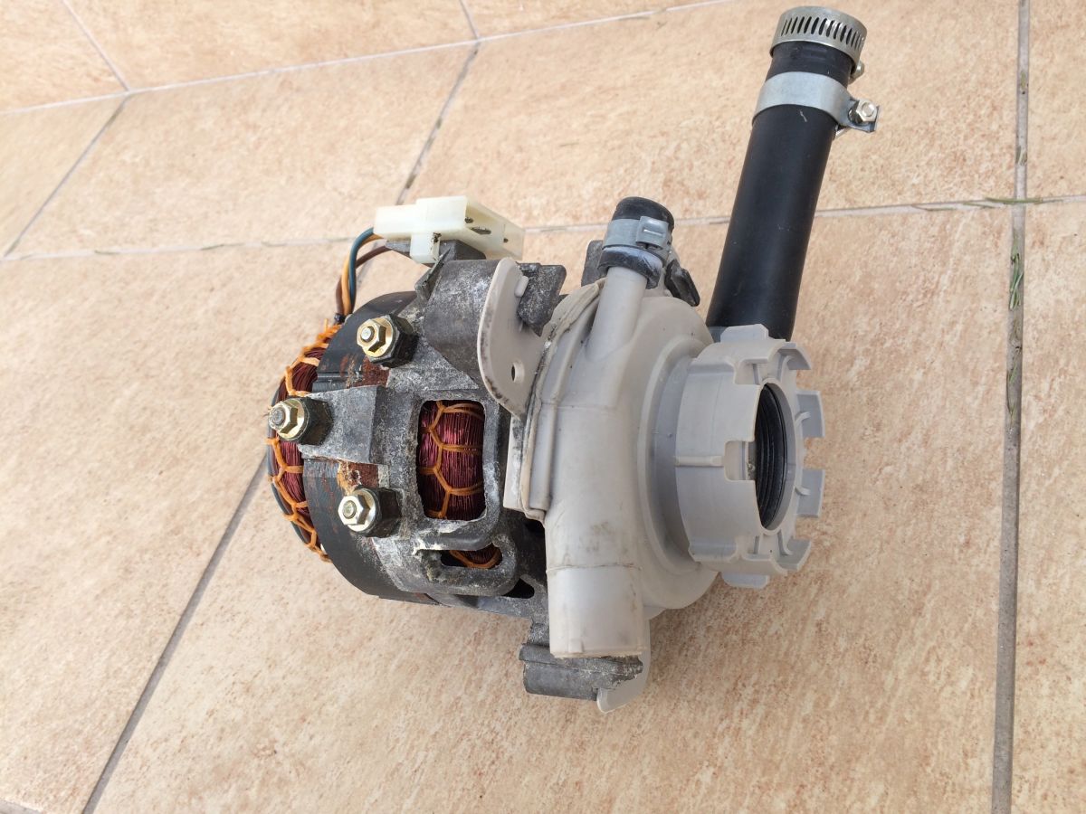

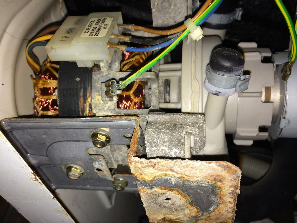

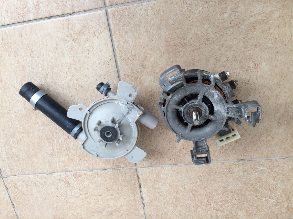

    Mam problem z pompą do zmywarki Whirlpool Silent 536 mod. ADP 536 WT, TYP A1/2 DVGW M570E, która pracuje już 25 lat! Pompa ma wyciek wody, wirnik nie ma luzów, natomiast uszczelka gumowa wirnika już stwardniała i kruszy się.
    Prosiłbym o radę, czy jest szansa aby wymienić tę uszczelkę? Jeżeli nie, to czy można zamontować inną pompę, która pasowałaby do grzałki?
    Z góry dziękuję za porady.
    Musisz wymienić cały korpus bo całe uszczelnienie jest w środku a on sam jest zgrzewany. Z korpusem może być problem bo już chyba nieosiągalny.

    cezet napisał:
    Z korpusem może być problem bo już chyba nie osiągalny.
    Czyli mam ochoczo udać się do sklepu po nową zmywarkę?

    Poszukaj na popularnych portalach - może coś się jeszcze trafi.
    Tak, dziękuję za radę, już znalazłem!
