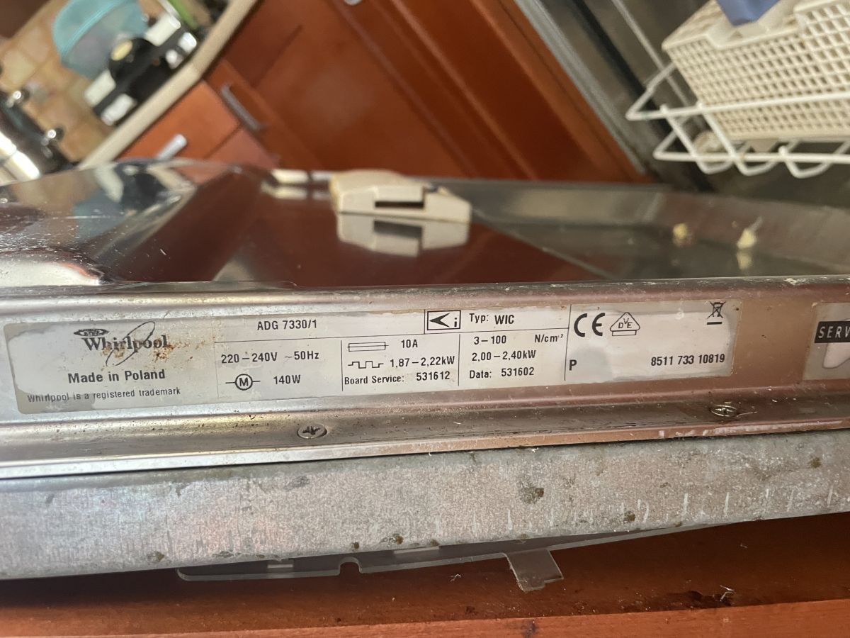

    Cześć
    Mam problem ze zmywarką Whirpool model ADG 7330/1, numer: 8511 733 10819. Sytuacja jest taka że już od dłuższego czasu dziwnie pracowała podczas mycia (jakieś dziwne trzaski, jakby coś obcierało, nie wiem jak to ująć). W środę jeszcze działała natomiast w czwartek wyzionęła ducha. Działa pompa odpływowa(początek programu wypompowuje wodę, następnie słychać jak się napełnia wodą), ale tuż po tym jest bloga cisza, nic null 0. jak przyłożyłem ucho to tak delikatnie słyszałem jak normalne urządzenie elektryczne, jakiś prąd wiadomo.
    Podejrzenia oczywiście na pompę myjąca z turbiną. Znalazłem taką jedną, ale nie wiem czy będzie ona pasować(nie odkręcałem jeszcze zmywarki). Jak myślicie, będzie pasować? Link niby model się zgadza, oryginalna pompa itp. jak myślicie? Czy może jednak zerknąć do zmywarki bo to może nie pompa?
    dzięki z góry za pomoc.

    Dodaj zdjęcie tabliczki znamionowej zmywarki a nie będzie problemu z doborem dedykowanej pompy.
  • #3 20146310
    maciooo373
    Poziom 6  
    Posty: 48
    Ocena: 6

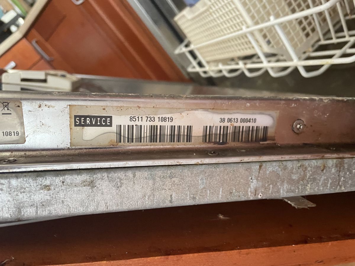

    dzięki za odpowiedź- czy chodzi o te tabliczki? one są na boku drzwiczek zmywarki. Czy muszę zerknąć za zmywarkę?

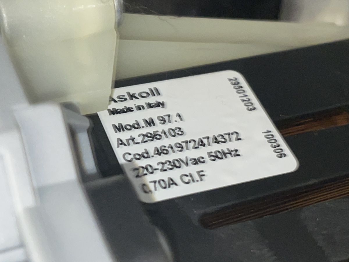

    Najlepiej otwórz zmywarkę i zrób zdjęcie naklejki na pompie, wtedy będzie na 100% pewne. Kupiłem tak pompę spustową, miała być taka sama jak w oryginale, to się okazało, że nowa miała inne złącze zasilania.

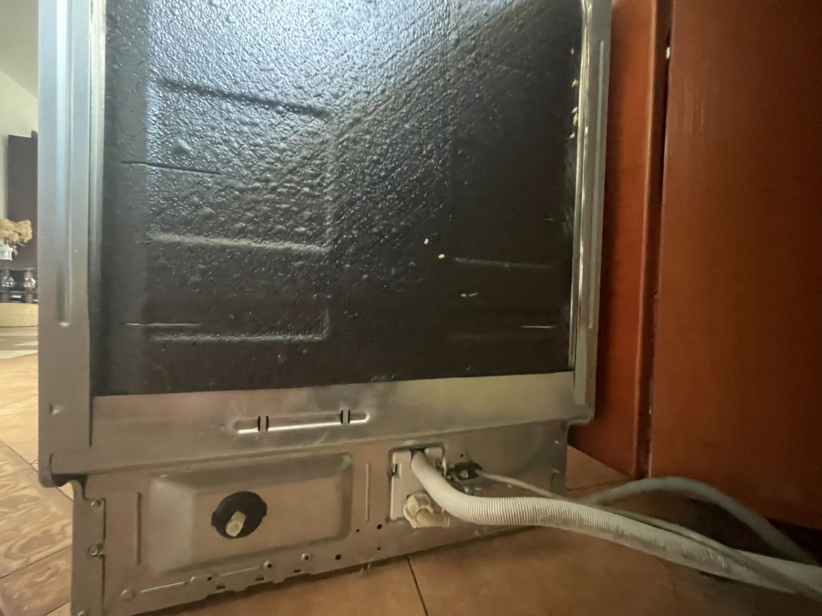

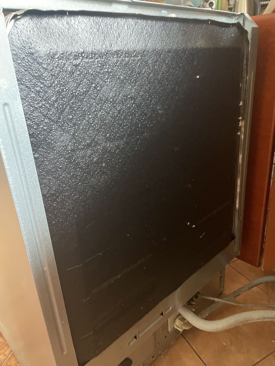

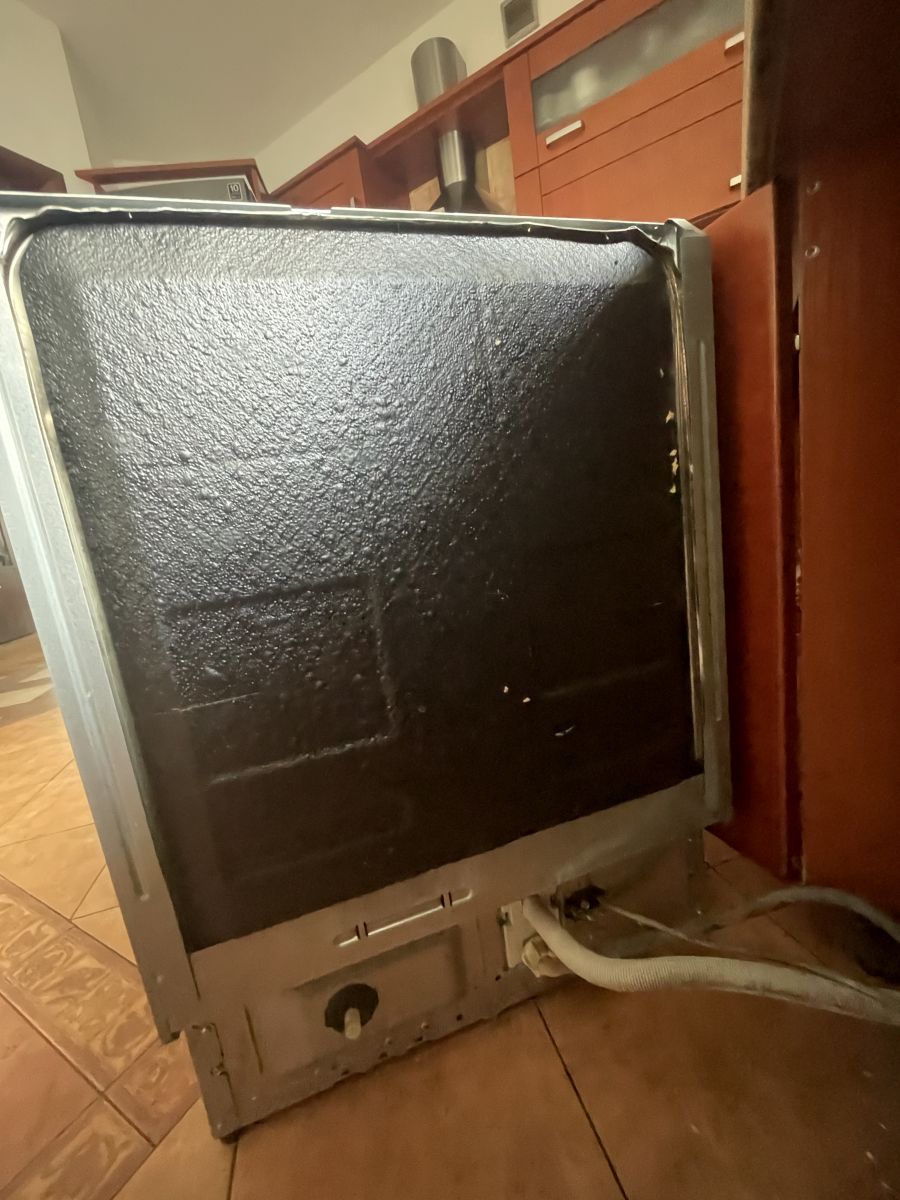

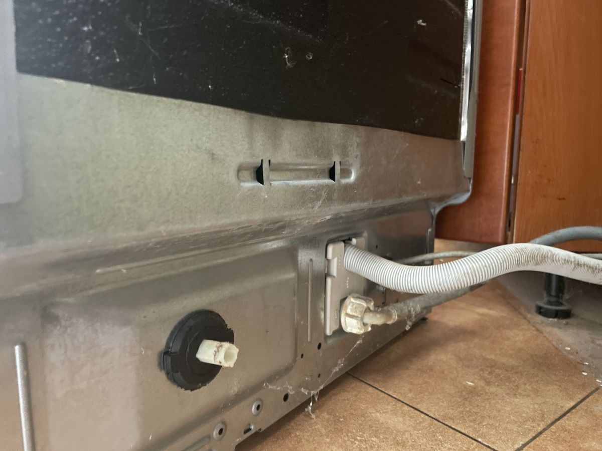

    to teraz pytanie, jak to rozgrzebać? rozumiem że mam odkręcić całe te boczki metalowe? po jednej stronie widziałem że za blachą jest chyba płaszcz wodny ale nie jestem pewien. tył jest jakby zespolony z całością? nie za bardzo się na tym znam i jak to zobaczyłem to zacząłem myśleć czy jest sens samemu się za to grzebać :D myślałem że odkręcę tył który jest pokryty blaszką i będzie wszystko :O
    Zmywarka Whirlpool ADG 7330/1 - zepsuta pompa mycia Zmywarka Whirlpool ADG 7330/1 - zepsuta pompa mycia Zmywarka Whirlpool ADG 7330/1 - zepsuta pompa mycia Zmywarka Whirlpool ADG 7330/1 - zepsuta pompa mycia
    Połóż sobie zmywarkę na tył: https://youtu.be/hgR8LaIzFxw
    ooo dziękuje ten filmik już mi dużo pomaga ;) ale muszę poczekać na pomocnika bo sam nie dam rady ją bezpiecznie położyć :P można też na bok położyć czy najwygodniej będzie na tył? no i pewnie wszystko odłączyć z rur itp?
  • #19 20146501
    Kenworth 18
    Posty: 11012
    Pomógł: 2394
    Ocena: 3669
    Węże i zasilanie musisz odłączyć. Lepiej połóż na tył bo będzie najbezpieczniej dla urządzenia.
    Bez jaj, zmywarka jest bardzo lekka, kładzie sią ją trzymając jedną ręką.
    Jedyne słuszne to na tył

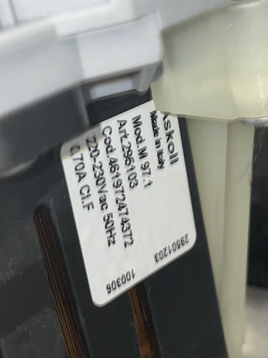

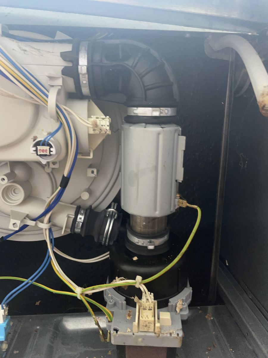

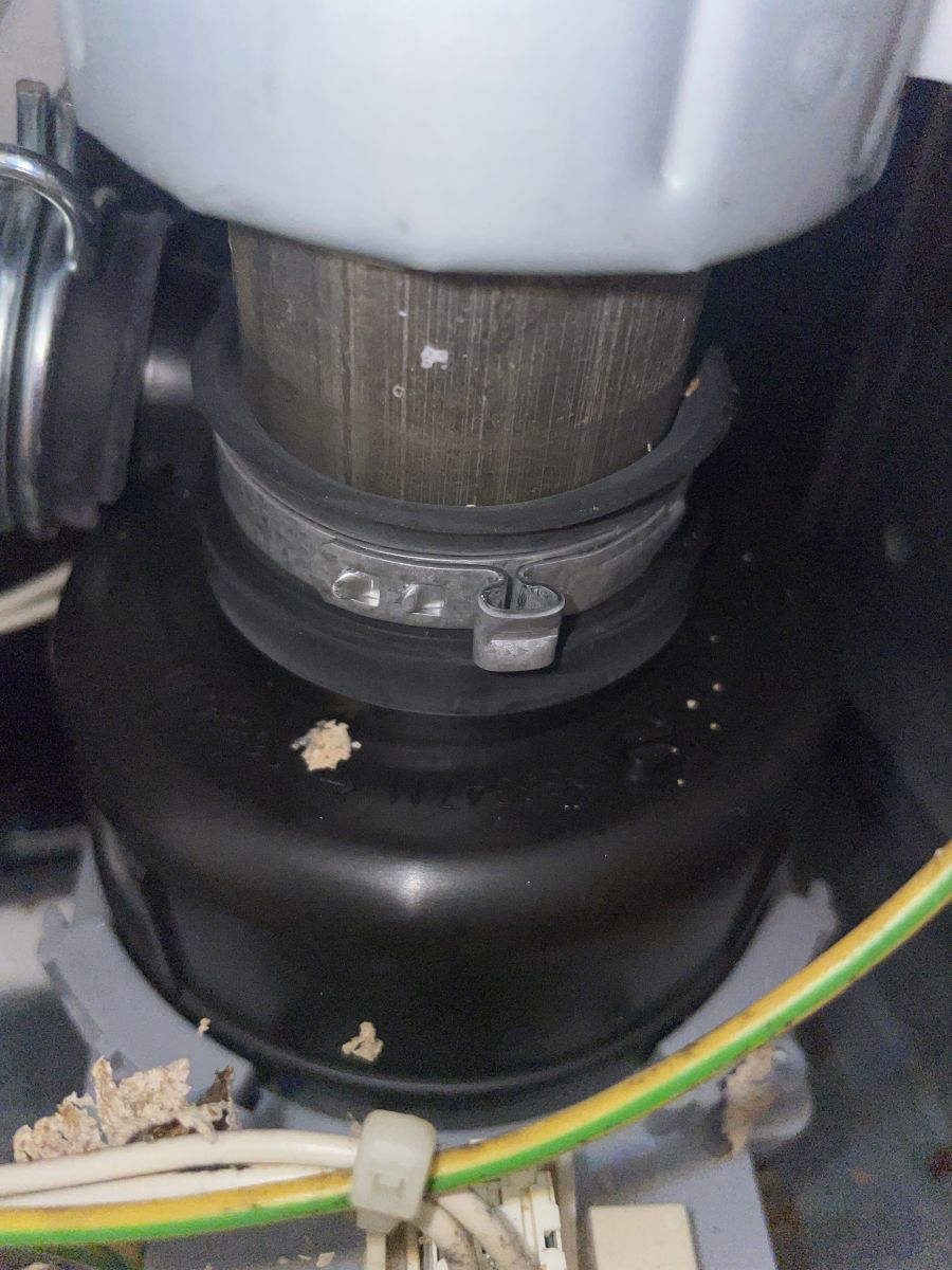

    udało mi się dotrzeć do pompy, efekt na obrazku.
  • #23 20146842
    Kenworth 18
    Posty: 11012
    Pomógł: 2394
    Ocena: 3669
    Masz pompę magnetyczną, która nie posiada kondensatora rozruchowego i możesz być pewien, że jest już trupem. Tylko i wyłącznie wymiana wchodzi w grę. Brak możliwości jakiejkolwiek regeneracji tej pompy. Ta zresztą jest już niedostępna w sprzedaży i wycofana z produkcji: https://www.ricambifacili.com/motopompa-lavastoviglie-ignis-adl-358-cod-461972474372.html
    Dostępne obecnie są tylko zamienniki.
    rozumiem rozumiem. znalazłem też używane na allegro to samiutko ale koszt 190 zł. więc pewnie najlepszym wyborem byłyby zamienniki. gdzie takowe mogę znaleźć? albo w jaki sposób je szukać? po modelu, jakimiś numerze części? i czy w ogóle jest sens babrania się w ratowanie już wysłużonej bo chyba 15-letniej zmywarki i kupić coś nowszego?
    Według strony North.pl i nie tylko ich to jest oryginał do zmywarki autora: https://north.pl/karta/pompa-m...adg7330-1,EG2-61-CLMW-WN5.html
    Ale jaja....
    Najlepszym wyborem było by dołożeniu kilku dych i założenie tej pompy:
    https://allegro.pl/oferta/pompa-myjaca-zmywarki-whirlpool-askoll-mod-m219-9895364213
    Cechuje się dośc kulturalną pracą w odróżnieniu od magnetyka którego miałeś.
    Twoja broszka, nową będziesz pewnie wcześniej naprawiać, a na coś przyzwoitego musisz wydać przynajmniej 1500zł jak nie pod 2000zł. Twój wybór.
