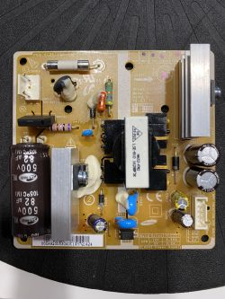

    Mam lodówkę Samsung RS7768FHCBC i do 3.5 roku działała bez problemu. Wczoraj wieczorem niestety przestała kompletnie działać. Zachowuje się jakby w ogóle nie miała prądu i była odłączona od gniazdka. Nie działa agregat, wyświetlacz, oświetlenie.

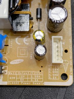

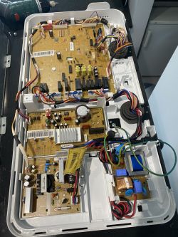

    Mam taki podstawowy multimetr, sprawdziłem że na stablizatorze napięcia wychodzi 230V, obok niego jest zasilacz 5V/12V (fotka w załączniku). Jak go sprawdzałem to na pinie 5V nie ma w ogóle napięcia, a na pinach 12V jest napięcie 10V. Czy to może być przyczyną, że lodówka nie działa? Tak wygląda cały układ elektroniczny lodówki:
    Samsung RS7768FHCBC nie działa - brak napięcia na zasilaczu 5V/12V Samsung RS7768FHCBC nie działa - brak napięcia na zasilaczu 5V/12V Samsung RS7768FHCBC nie działa - brak napięcia na zasilaczu 5V/12V
    Tak wspomniany zasilacz 5+12V, a tutaj sprawdzałem napięcia mierząc piny GND z pinami 1, 2 oraz 5

    Może źle to określiłem. Przyłożyłem multimetr do pinu ground czarną probówką, a czerwoną dotykałem po kolei piny 1, 2 oraz 5 zeby sprawdzić jakie są napięcia. opisane były 1 oraz 2 jako 12V, a mialem tam 10, a na 5 pinie powinno byc 5V, a było 0. Tutaj tak samo na tej złączce opisanej 5V nie ma nic napięcia, ale to moze uklad ktory daje 5V gdy zachodzi potrzeba zgloszona przez elektronikę?

    mysh_daniels napisał:
    ...a na 5 pinie powinno byc 5V a było 0
    To sprawdź dlaczego nie ma tych 5 V? Po drodze z transformatora jest zapewne dioda, rezystor niskoomowy i prawdopodobnie stabilizator 5 V. Jego brak może być przyczyną brak działania.

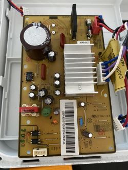

  • #6 18487392
    mysh_daniels
    Posty: 17
    Ocena: 13
    Od lewej - przy tym czarny dużym 324V, na dole po prawej - pin + 'drucik' - 0V
    po prawej do góry - pin+ trzy połączenia z radiatora - pierwsza nóżka pojawia się napięcie co 2 sekundy na pól sekundy, a czasem 12V, czasem 5,5 czasem 10, czasem 2,8. Środkowa noga - pokazuje 10,2 i spada do 9,2 po czym znowu wraca do 10,2 i tak w kółko noga po prawej pokazuje sekund 10V, sekundę 0 i tak w kółko. Nie znam się na nazwach i nie potrafię nazwać tych części.

    Zasilacz próbkuje. Coś go obciąża zbyt mocno. Sprawę przekaż fachowcowi, bo jeżeli nawet nie wiesz jak co się nazywa to trudno poprowadzić do szczęśliwego finału.

    Udalo sie naprawic za grosze. Uszkodzona byla przetwornica z 230 na 12 i 5V.
    Zasila ona sterowniki elektroniczne lodówki. To ten modul ktory wczesniej wrzucalem fotki, a ktory jeden z kolegow kazał pomierzyć. Zawiozlem moduł do Pana ktory naprawia telewizory, bo nikt od AGD nie chcial sie podjac. Diagnoza byla trafna ze to przez brak napiecia 5V. Uszkodzona była dioda Schottkiego. Koszt naprawy 50 zl
