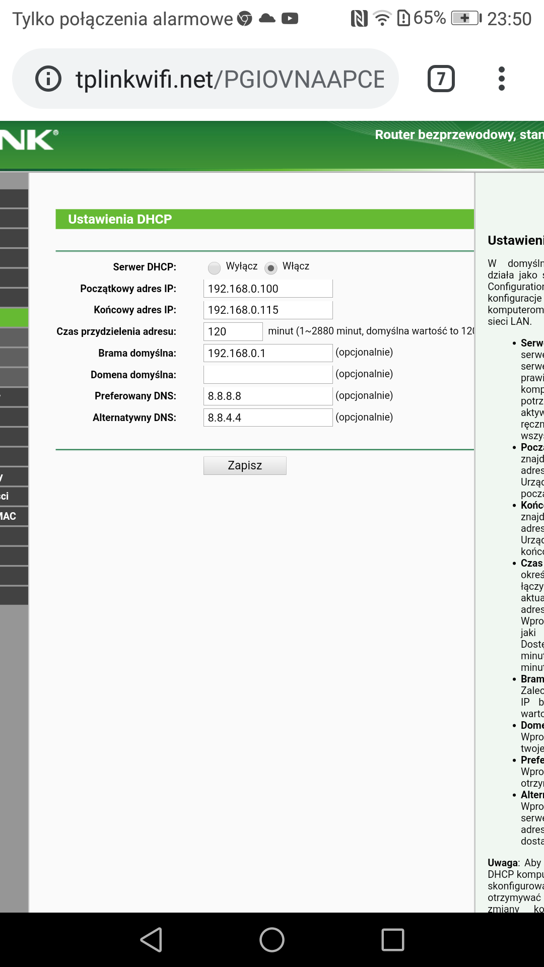

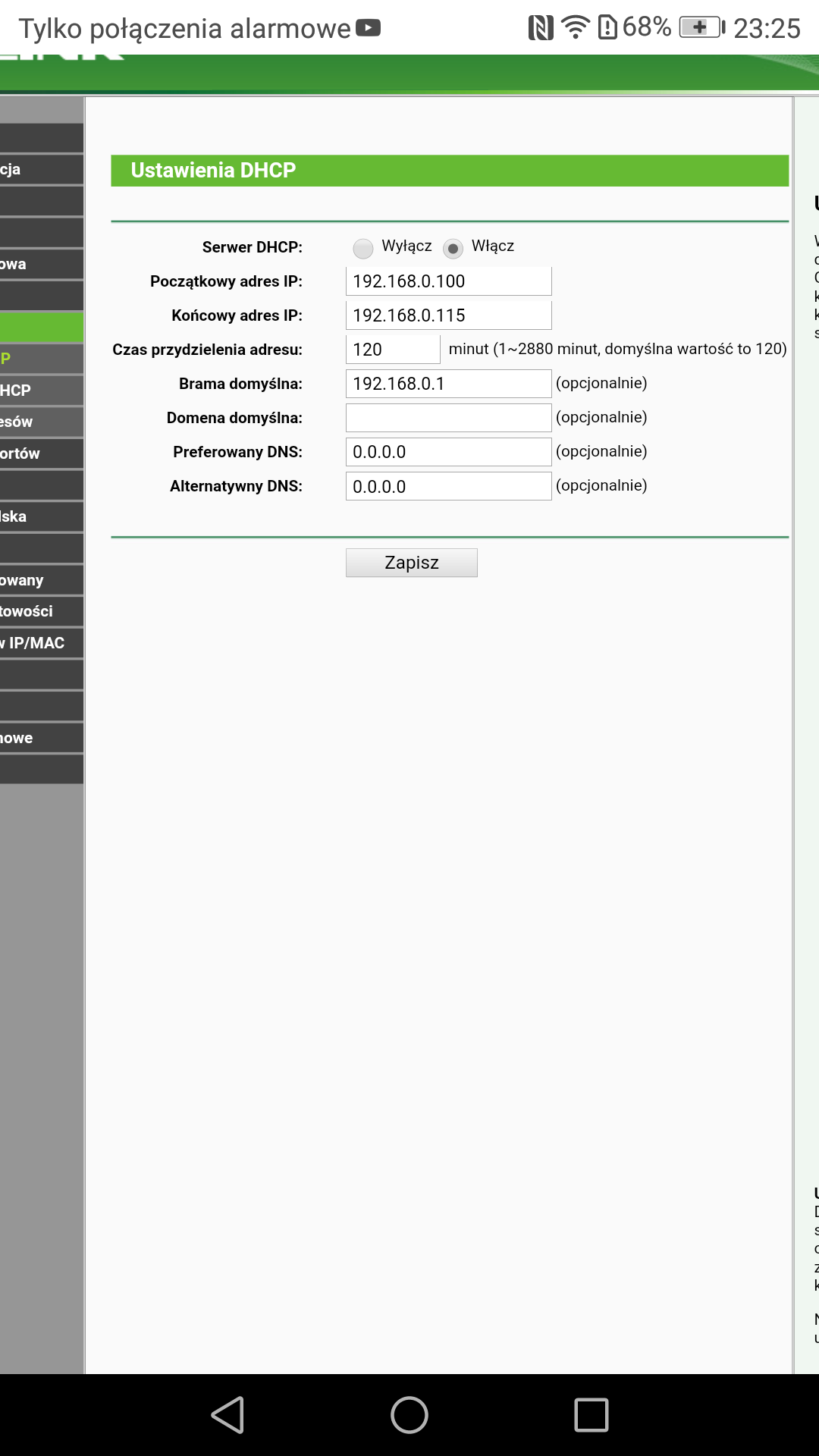

    Uzupełnij DHCP Server na Tp-linku o jakieś działające adresy np. 8.8.8.8 i 8.8.4.4. Potem Save i restart Tp-linka.
  • #5 18487656
    Donia3
    Poziom 5  
    Posty: 8
    Chodzi o to gdzie mam te zera? W obydwa miejsca wpisać ten adres? Brak łączności z TP-LINK WR841N na telefonach - co robić? ?
  • #6 18487667
    jimasek
    Posty: 35287
    Pomógł: 3783
    Ocena: 2677
    Tak dokładnie to własnie konfiguracja serwera DHCP no i serwerów DNS.
  • #7 18487687
    Donia3
    Poziom 5  
    Posty: 8
    Zrobiłam i niestety nie pomogło. Dalej działa wifi tylko na telewizorze i jednym telefonie. Brak łączności z TP-LINK WR841N na telefonach - co robić?

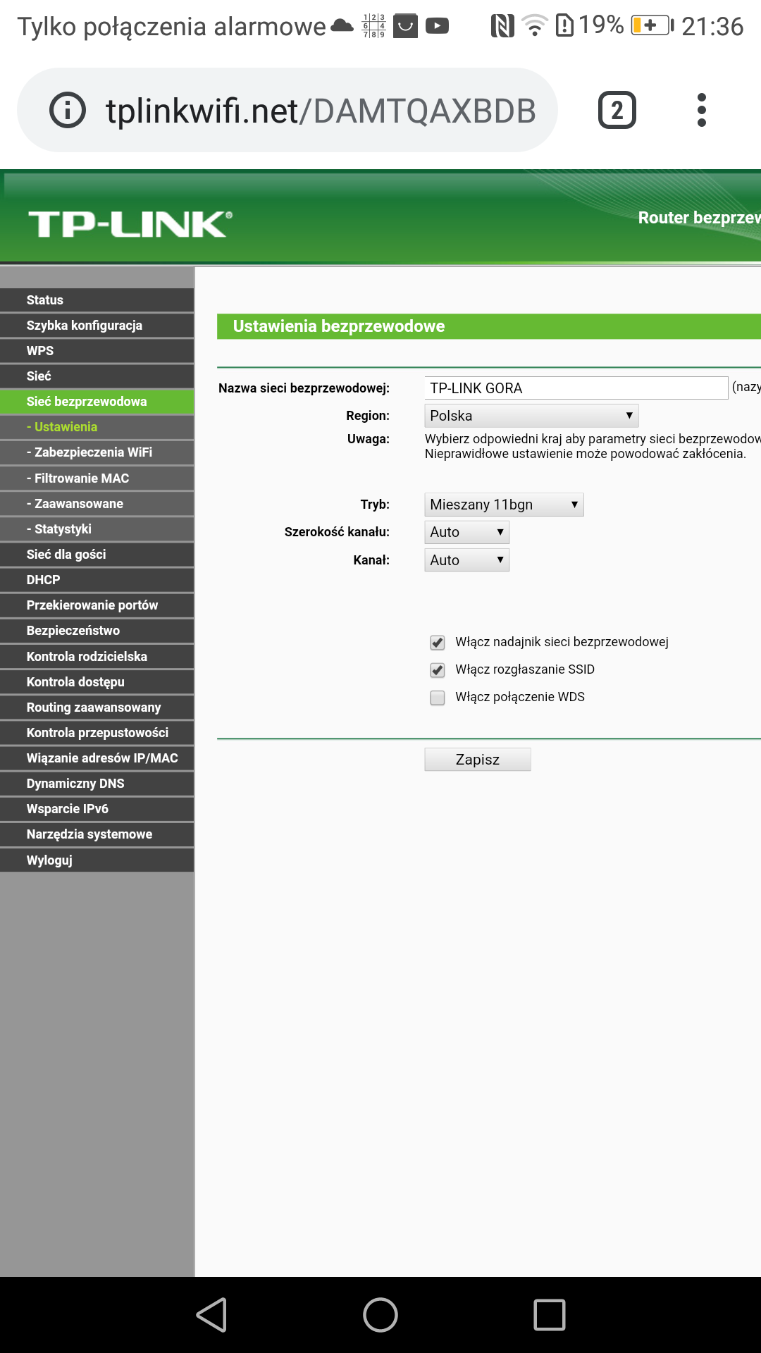

  • #10 18489020
    jimasek
    Posty: 35287
    Pomógł: 3783
    Ocena: 2677
    Tego nie wiem i nie widzę jak masz skonfigurowaną nazwę sieci

  • #17 18492111
    Donia3
    Poziom 5  
    Posty: 8
    KOCUREK1970 napisał:
    Donia3 napisał:
    Wyskakuje problem z uzyskaniem adresu IP na telefonie.
    Sprawdzić w ruterze, jakie IP przydziela router każdemu fonowi.
    Potem takie samo ustawić w opcjach statycznych LAN, by każdy fon zawsze miał własne IP.
    Potem restart fonów i restart routera.
    A jeśli to nie pomoże - wyłączyć wszystkie fony i wszystko co korzysta z netu a zostawić tylko jakiś komputer połączony przewodowo do TPLinka, albo tego fona co działa i nim ustawiać.
    W opcjach LAN routera TPLink, każdemu fonowi/sprzętowi nadać jego własne IP ręcznie (np 192.168.0.101 192.168.0.102 itd). Może być potrzeba wpisania też adresu MAC kart sieciowych wifi z fonów - sprawdzić i sobie zapisać te MAC, by wiedzieć co wpisać w TPLinka.
    Zmiany zapisać na routerze, zrestartować go a potem tak samo każdy fon zrestartować z osobna.
    Kiedy się fony uruchomią ponownie, powinno być już ok.

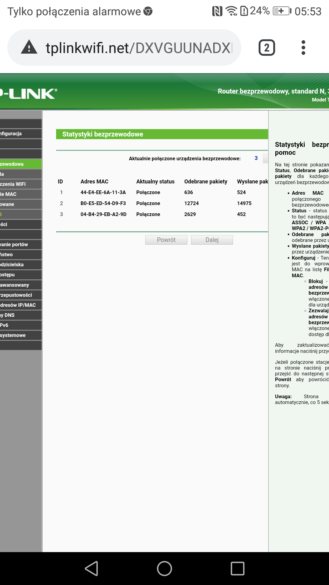

    Jak to sprawdzic? Szukam i jedyne co znalazlam to to.. Trzecie to telefon ale nie ma tu jakeIP przydziela...
  • #18 18492295
    n6210
    Poziom 29  
    Posty: 1000
    Pomógł: 126
    Ocena: 169
    Nie mam juz oryginalnego SW na moim TP-Linku ale to szło jakoś tak:
    - zakładka DHCP i potem - DHCP Client List - tam powinna być lista MAC/IP/Czas dzierżawy
