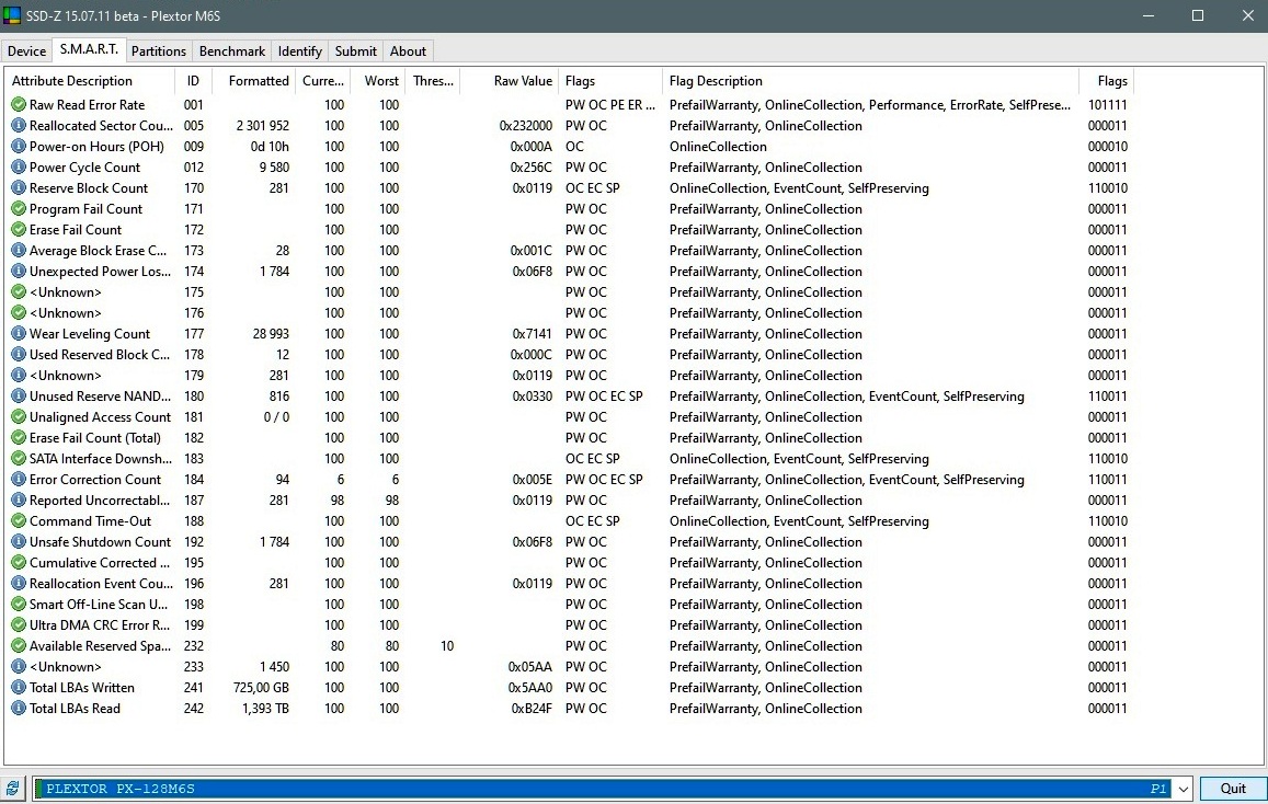

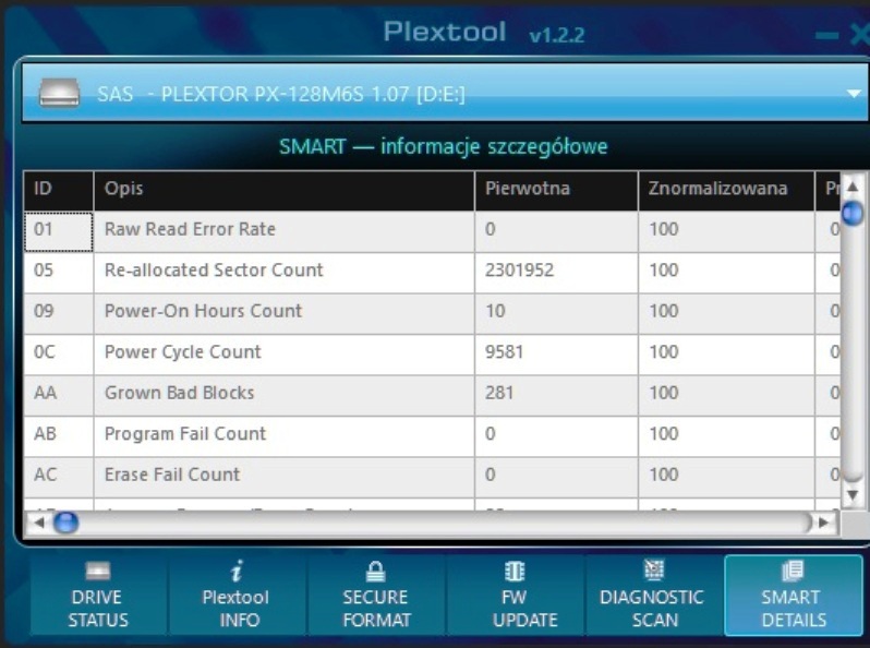

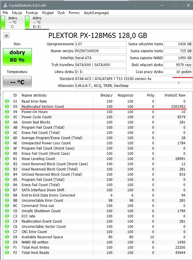

    Dzisiaj coś mnie podkusiło i zrobiłem test dysku ssd Plextor PX128M6S programem
    CrystalDiskInfo . Nie jest to dysk systemowy / system jest na takim samym ssd /,
    ale jest to dysk D - taki do wszystkiego. Parametr Reallocated Sector Count
    wynosi 2301952 ! Czy taki dysk może jeszcze poprawnie funkcjonować ?
    Jak się odnieść do czasu pracy dysku 10 godzin ? Dysk ma już kilka lat i komputer
    /blaszak/ jest używany codziennie po kilka godzin.

    Proszę jeszcze zamieścić S.M.A.R.T. z innego programu np Hard Disk Sentinel czy programu producenta. Czarno widzę 10 godz. pracy i ok 10k włączeń dysku w takim czasie.

    Jeszcze wynik z programu SSD-Z. Te 10 godzin pracy nie wiem skąd taka wartość po kilku latach.

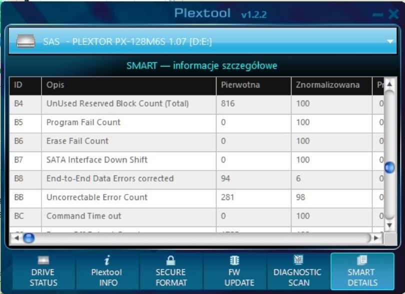

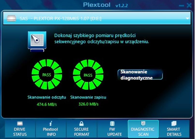

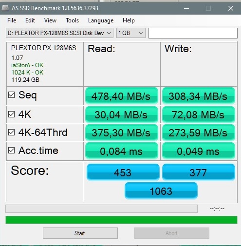

    Wyniki SMART wykonane narzędziem Plextool pokrywają się z pozostałymi wynikami .
    Również pomiar prędkości R/W wykonany AS SSD Benchmark jest dokładnie taki sam jak pomiar wykonany zaraz po zamontowaniu dysku czyli 5 lat temu.

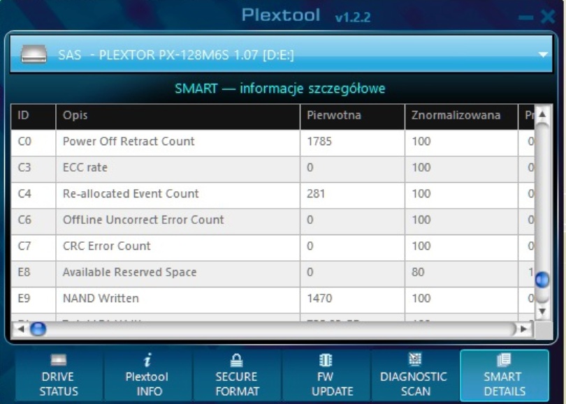

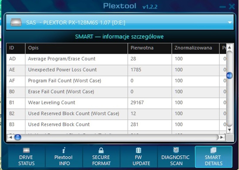

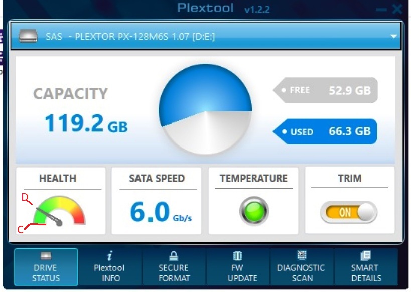

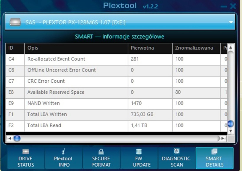

    Zbyt dużo zakładek ten program nie posiada. SMART podzieliłem na kilka obrazków.
    Z testów wynika,że coś z nim jest nie tak / w stosunku do identycznego C z systemem /. Czy to już pora na jego wymianę?

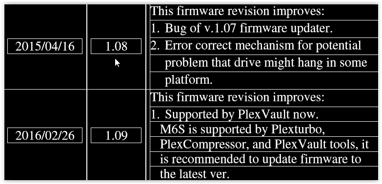

    Czyli z starym można "poeksperymentować". :idea:
    Plextor PX128M6S Reallocated Sector Count 2301952 - Czy to normalne?
    • PX-128M6S_1.09_ISO.zip (650.46 KB) Musisz być zalogowany, aby pobrać ten załącznik.
    • M6S_1.09_Firmware Update Tool Release Notes.pdf (31.2 KB) Musisz być zalogowany, aby pobrać ten załącznik.
