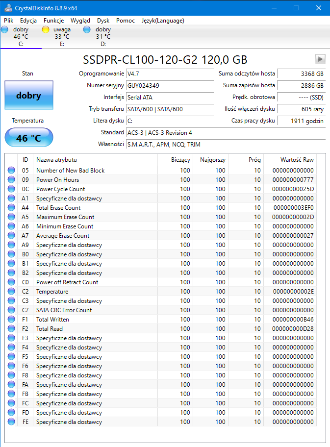

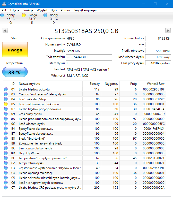

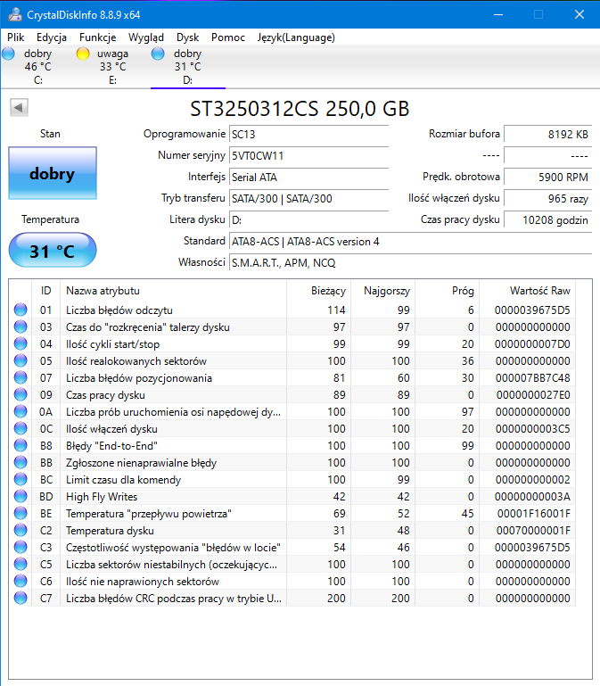

    Mam 3 dyski ,2 są chyba w dobrym stanie ,a jeden to w sumie sam nie wiem,bo się na tym nie znam,ale pokazuje,że coś jest nie tak. Więc pytam, Jak z tym jednym dyskiem jest? Mam się obawiać? Jak długo jeszcze będzie działać?

    Witaj. Pierwszy dysk to GoodRAM CL100, jeśli trzymasz na nim coś ważnego, to rób kopie zapasowe, bo to dość przeciętnej klasy dysk i potrafi zrobić niespodziankę. Aktualnie SMART nie pokazuje nic niepokojącego.

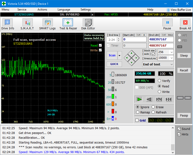

    Drugi dysk ma jeden realokowany sektor. Przy 50 tysiącach godzin przebiegu należy się spodziewać, że mogą się pojawiać następne. Aktualnie cały obszar powinien być czytelny, ale można mu zrobić profilaktycznie test odczytu wszystkich sektorów (Victoria 5.x pod Windows). Poza tym większych problemów ten dysk nie ma, ale należy na niego już uważać.

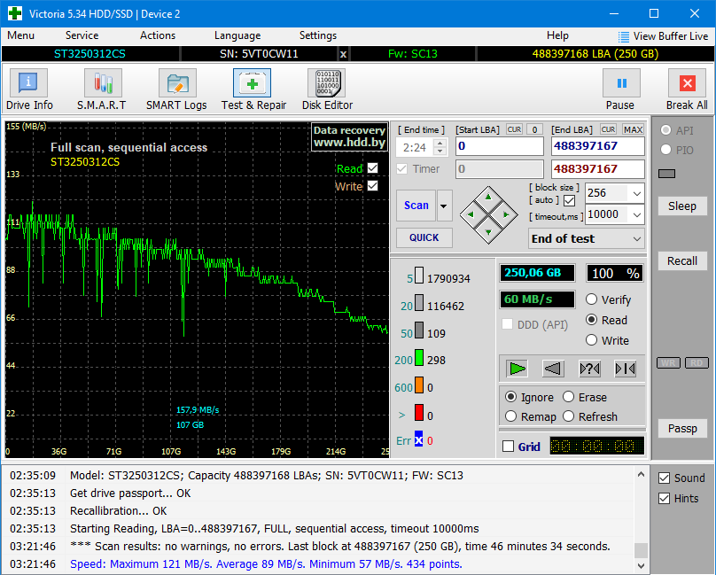

    Trzeci z dysków już też nie jest w idealnym stanie, ale też jeszcze można z niego korzystać. Również warto zrobić test odczytu wszystkich sektorów narzędziem wspomnianym wyżej.

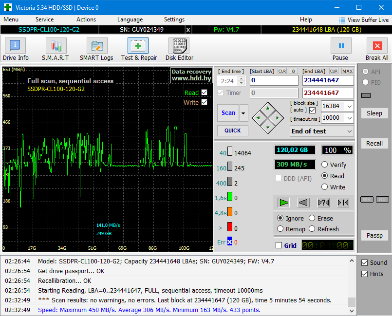

    Zrobiłem testy wszystkich dysków i takie są wyniki:

    Zrób skan w MHDD. ST3250312CS ma dziwnie dużo sektorów 200 ms.

    W zasadzie wystarczą. Szału nie ma, dyski mają oznaki zużycia eksploatacyjnego, ale wyniki cały czas są w kategoriach eksploatacyjnych, a nie awaryjnych. Najbardziej uważałbym na tego SSDka - spodiewam się,m że on pierwszy padnie. A kopie przynajmniej najważniejszych danych zawse wwarto mieć.

    SSD? Myślałem,że on najwięcej z nich wytrzyma. Czemu on? Ma najmniej godzin i wgl.

    SSDki nie zuzywają się od godzin, tylko od operacji kasowania i zapisu. Im gorsze układy, tym szybciej się zużywają,
