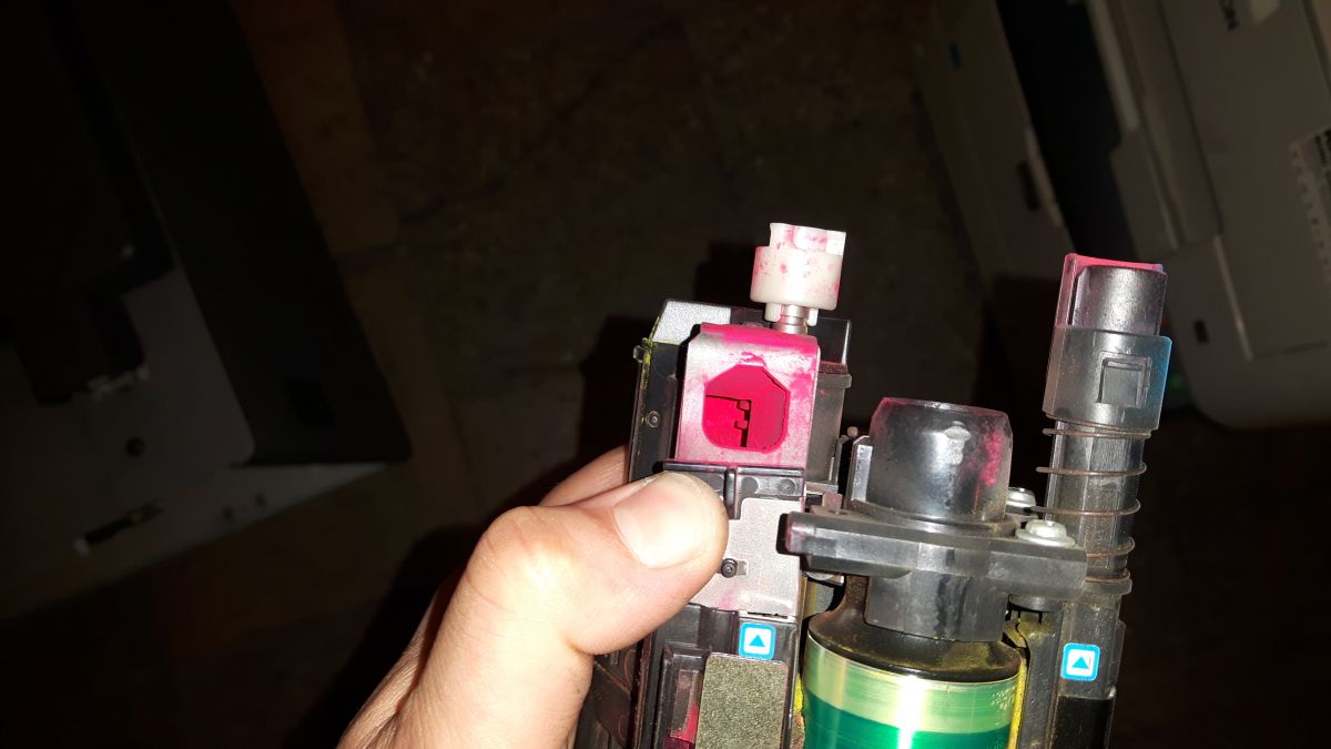

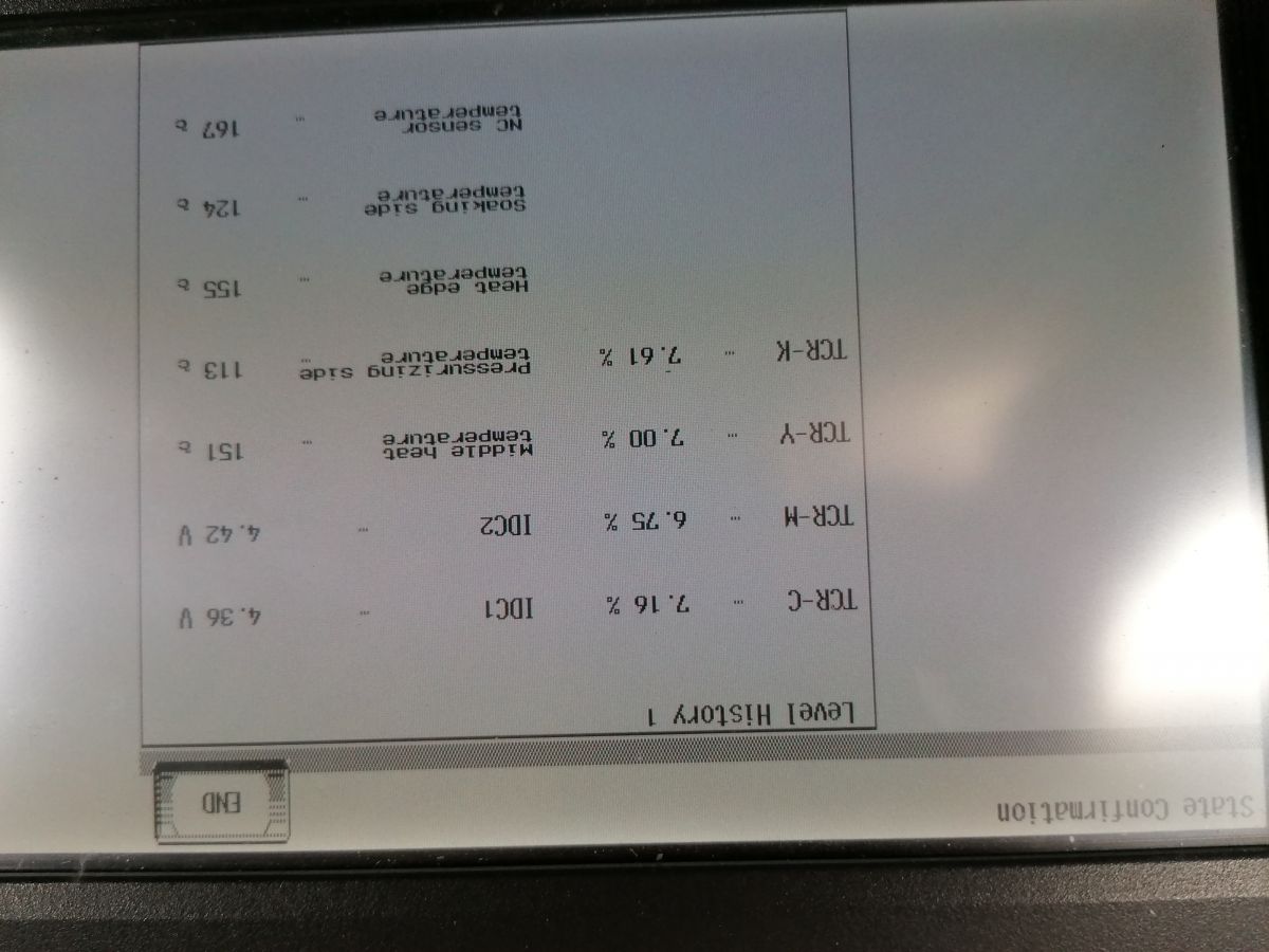

    Mam problem z kserem Bizhub C203, na ekranie cały czas wyświetla nagrzewanie i nie wyrzuca żadnego błędu. Prędzej pokazywało aby wymienić pojemnik na zużyty toner ale pojemnik był prawie pusty, przeczytałem w innym temacie że zrobił się zator wiec się go pozbyłem, błąd zniknął ale w dalszym ciągu kopiarka cały czas wskazuje nagrzewanie.

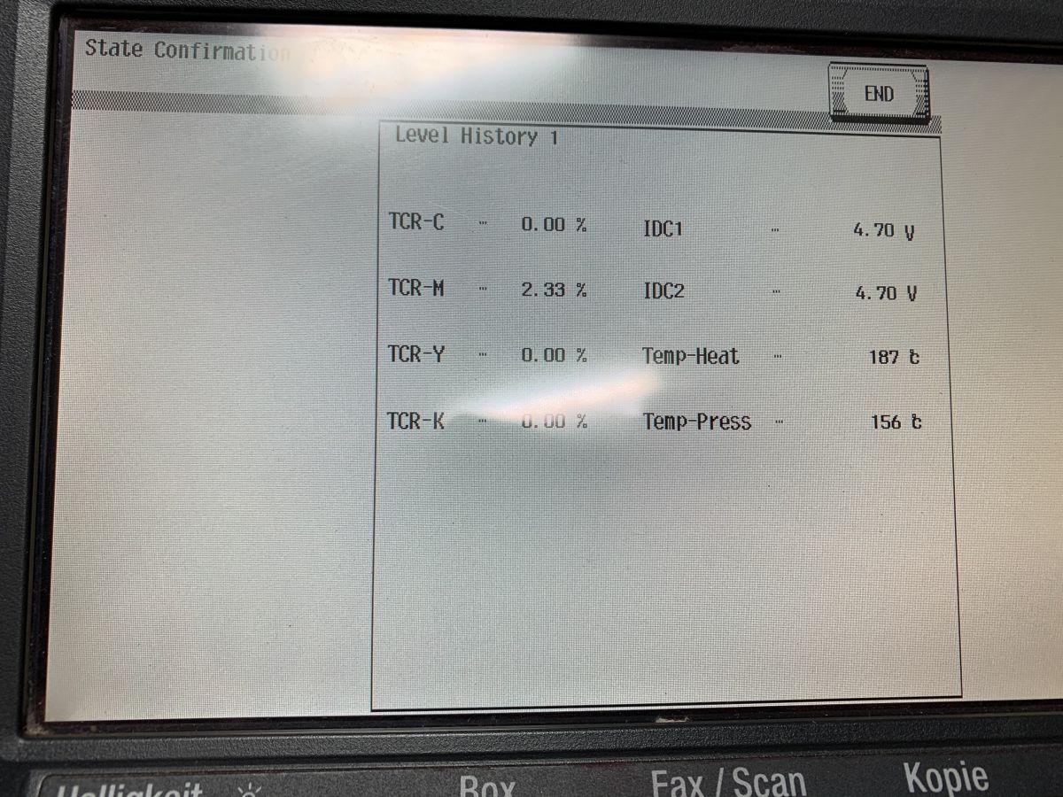

    Komunikat w c253 "Nagrzewanie" niestety nie oznacza jedynie nagrzewania. Zmień język na angielski i wtedy chyba z tego co pamiętam jest napisane po prostu "Please Wait". Zdarza się że próbuje dodać toner do zespołu bębna i wtedy też komunikat Nagrzewanie występuje. Inicjalizacja bębna też daje komunikat "Nagrzewanie". Zerknij na temperaturę tak jak kolega wyżej napisał, zerknij na wskazania TCR bębnów, sprawdź czy czasem nie przesypuje Ci tonera do Waste Boxa (wyciągnij W.Box i zobacz czy nie ma tam jednego koloru tonera). Może usunąłeś zator na odprowadzaniu tonera ale nie udrożniłeś drogi dodawania tonera do któregoś bębna.

    patrol14
    Posty: 25
    Dalej bez zmian, to samo co na poprzednim zdjęciu.
    Przełączyłem na angielski i pokazuje cały czas „Warming UP”.
    Próbowałem tez z innym wkładem Magenta i robi tak samo :/

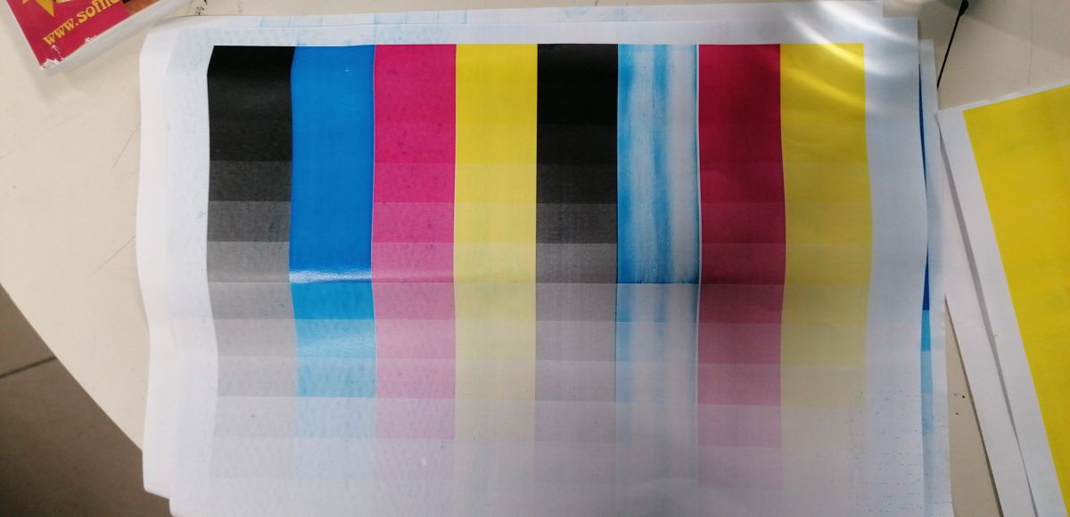

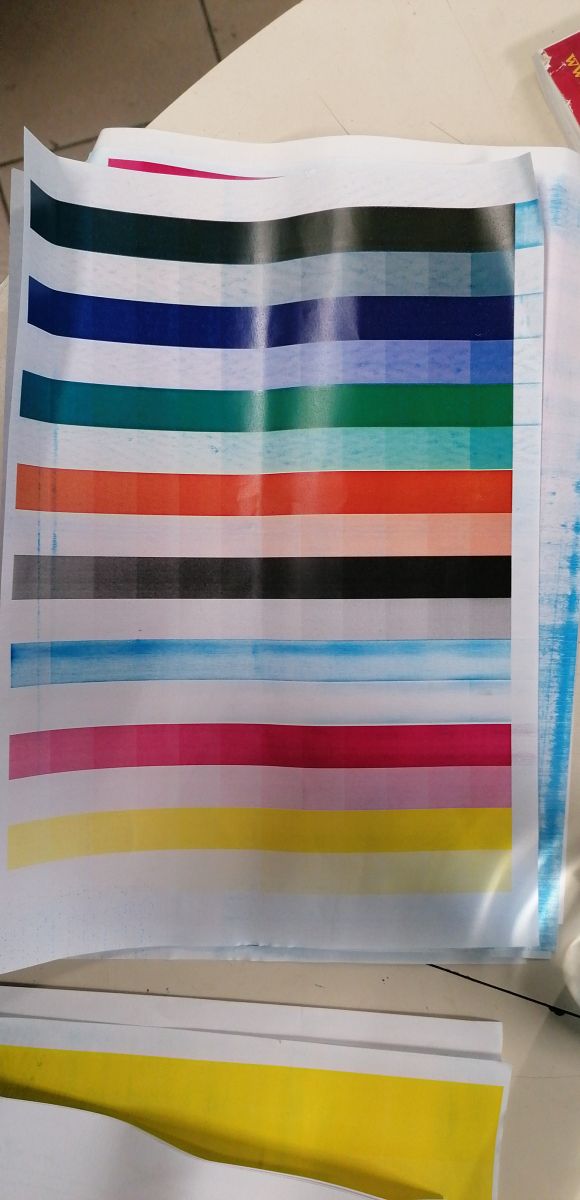

    Ksero zanim zaczęło się non stop nagrzewać i działało dobrze to tez pokazywało cały czas TCR-M 2.33 na jednym i drugim wkładzie ale jak robiłem TEST MODE Halftone pattern to drukowało tylko kolor na połowę kartki.
    Po czasie wyskakuje błąd C2553.

    patrol14
    Posty: 25
    Tyle że wszystko się obraca... wcześniej zanim zaczęła się non stop nagrzewać to pokazywało błąd C2553 i nie drukowało dobrze Magenta i TCR wskazywał na 2.33.

    Sprawdź jeszcze czy nie zatkał się kanał którym toner dostaje się z zasobnika do wywoływaczki. Czasem robił się w tym kanale zator i mimo że wszystko się obracało toner nie wpadał do modułu bębna. Z autopsji pomagał odkurzacz i wyssanie tonera z kanału dolotowego. Rozumiem że wyeliminowałeś już ukręcony ślimak podający toner z pojemnika ? Zawsze możesz zrobić prosty test - dosyp po trochu toner ręcznie do unitu i zobacz co będzie z odczytami. Pamiętaj też że jeżeli już wyeliminujesz napęd butli z tonerem i odessiesz toner z przewodu doprowadzającego do IU to KONIECZNIE dobrze wymieszaj toner w pojemniku. Jeżeli jest to marnej jakości zamiennik to nie ma cudów , takie rzeczy się będą zdarzać. Przerabiałem już takie przypadki w tych i starszych modelach od C250 /252/300/352. Dobry toner (nie koniecznie oryginał) to podstawa.
