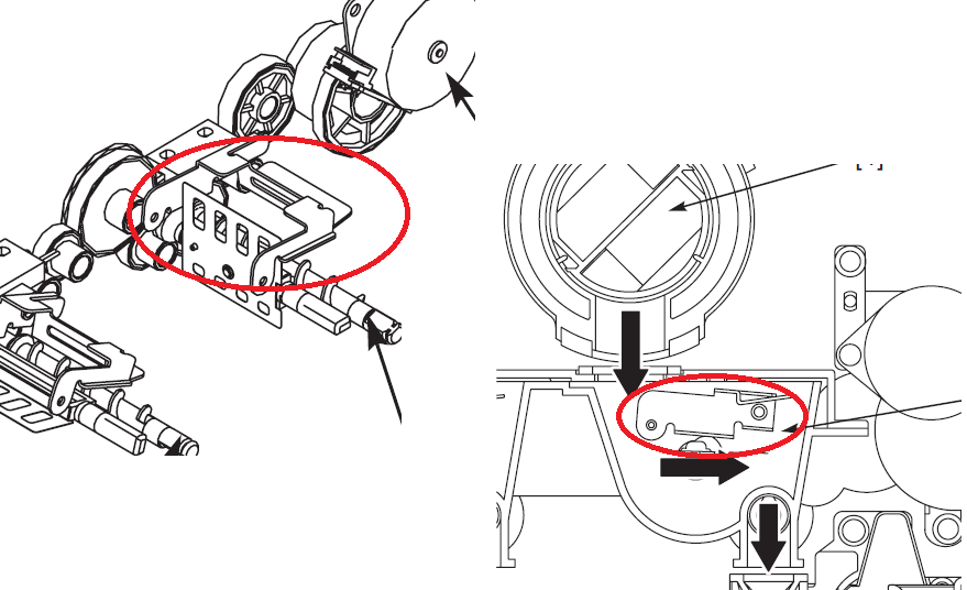

    Kopiarka prawie codziennie wywala bład c2557...toner pełny, silniczek przesyłający toner do modułu działa...co dziwne kopiarka potrafi wywalic codziennie po 1 kodzie a przez kolejne 10 dni pracuje oktak jakby jednak cos tam ten toner "skapywał"... dodatkowo na wydruku połowa strony jest bardzo biala a pozostała czarna ( jak na stan z c2557 - czyli taka nie do konca czarna) ..co jeszcze istotne...ten lejek zaraz pod pojemnikiem tonera jest pusty, inne kolory są zapełnione, a czarny pusty, czyli albo butla sie nie obraca, albo cos daje sygnał, żeby się nie obracała, ale jak wywala kod c2557 to raczej kopiarka daje sygnał zeby sie butla obracała, czyli może uszkodony jest napęd lub jakis czujnik obrotu butli?

    W SM w sekcji Toner supply section jest to dość dobrze opisane, a w skrócie sprawdź czy krzywka dobrze współpracuje z czujnikiem i się nie zacina (Wszystko znajduje się w hopperze), wygląda to tak jakby czujnik pokazywał toner w pojemniku a faktycznie go tam nie ma,. Wynika to z poziomego położenia krzywki, a przy prawidłowym działaniu przy pustym pojemniku powinna opaść i uruchomić obrót butelki, resztę doczytasz.

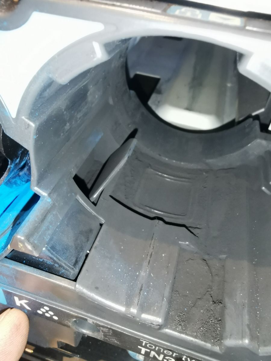

    Oo tonjuz sensowna odpowiedź tylko powiedz mi co to jest ta krzywka? ten plastik krzywy? Dzisiaj zachodzę i zasypane ładnie..

    Diagram techniczny z zaznaczonymi elementami w czerwonym okręgu

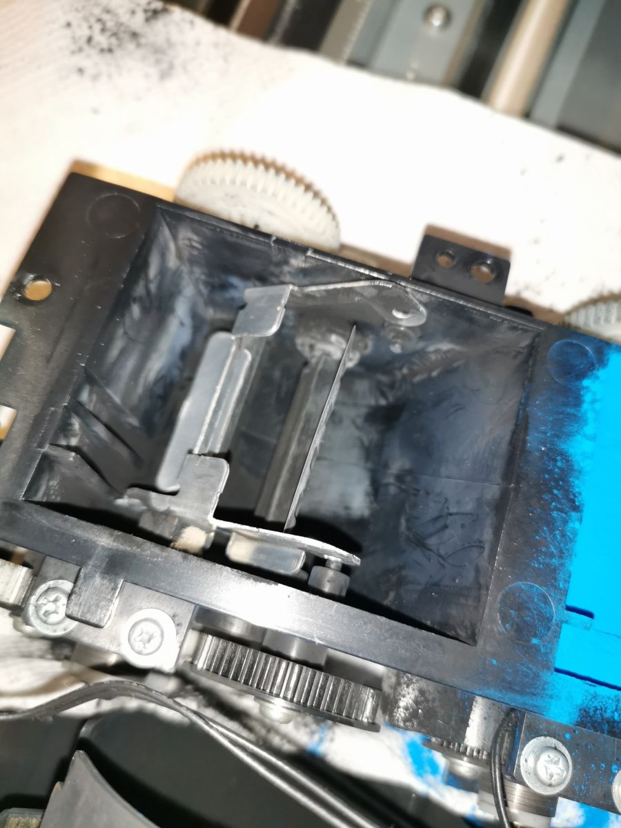

    Wyleciało z zawiasów... Uratowałeś mnie dziękuję! 🙂
    Zbliżenie na mechanizm drukarki z elementem magnetycznym.
    Czyli działanie czujki opieranie o magnes.. Jak jest dużo tonery w komorze to magnes się podnosi i zapewne na tym poziomie jest jakaś czujka elektromagnetyczna która odczytuje sygnał?
