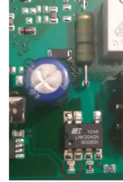

    Witam, jestem tu pierwszy raz, więc proszę o wyrozumiałość.
    Jak w temacie, zmywarka nagle zamilkła (podczas pracy), tzn. nie można jej włączyć. Wodę usunąłem ręcznie. Przejrzałem forum i porównując poprzednie wątki z rozebranym modułem wyszło mi, że spalony jest opornik 100Ω/2W oraz uszkodzony układ LNK304GN- na układzie obudowy były zgrubienia. Wymieniłem układ Na LNK304PN i opornik. Podłączyłem do prądu i nic. po kolejnym rozebraniu okazało się, że na płytce w okolicach układu brakuje elementu SMD (zaznaczonego na rysunku). Na 99% jestem przekonany, że go nie uszkodziłem podczas wymiany układu. Czy ktoś może mi pomóc w odcyfrowaniu co to jest za element? Z góry dziękuję za pomoc. Miejsce po nim wygląda jakby wyparował :) pozostały tylko nóżki.

    Ja widzę na czerwono zaznaczony kondensator 100nF

    Zdjęcie nieostre, chyba to kondensator 100nF? Obowiązkowo kondensator elektrolityczny do wymiany.

    mirofalcon napisał:
    Z LNK chyba soki wyszły.
    Przecież autor napisał, że wymienił LNK + rezystancję, tylko zgubił pojemność.
    Sądzę, że na 99% zdmuchnąłeś pojemność Ty podczas wymiany LNK, sam kondziu nie wyszedł.

    Wszystkim dziękuję bardzo za dotychczasową pomoc.
    Muszę zorganizować kondensator.
    Będę informował na bieżąco o postępach.

    Sprawa zamknięta, a wymiana kondensatora rozwiązała problem 100nF/100V.
    W podobnym poście "siwy0493" zgłosił, że pojawił się luz na przyciskach funkcyjnych. Miałem ten sam problem i okazało się, że sterownik w tej zmywarce można zamontować w dwóch położeniach (górne i dolne). Zgodnie z prawem Murphy'ego za pierwszym razem zamontowałem go nieprawidłowo. Obecnie wszystko śmiga bez problemów.
