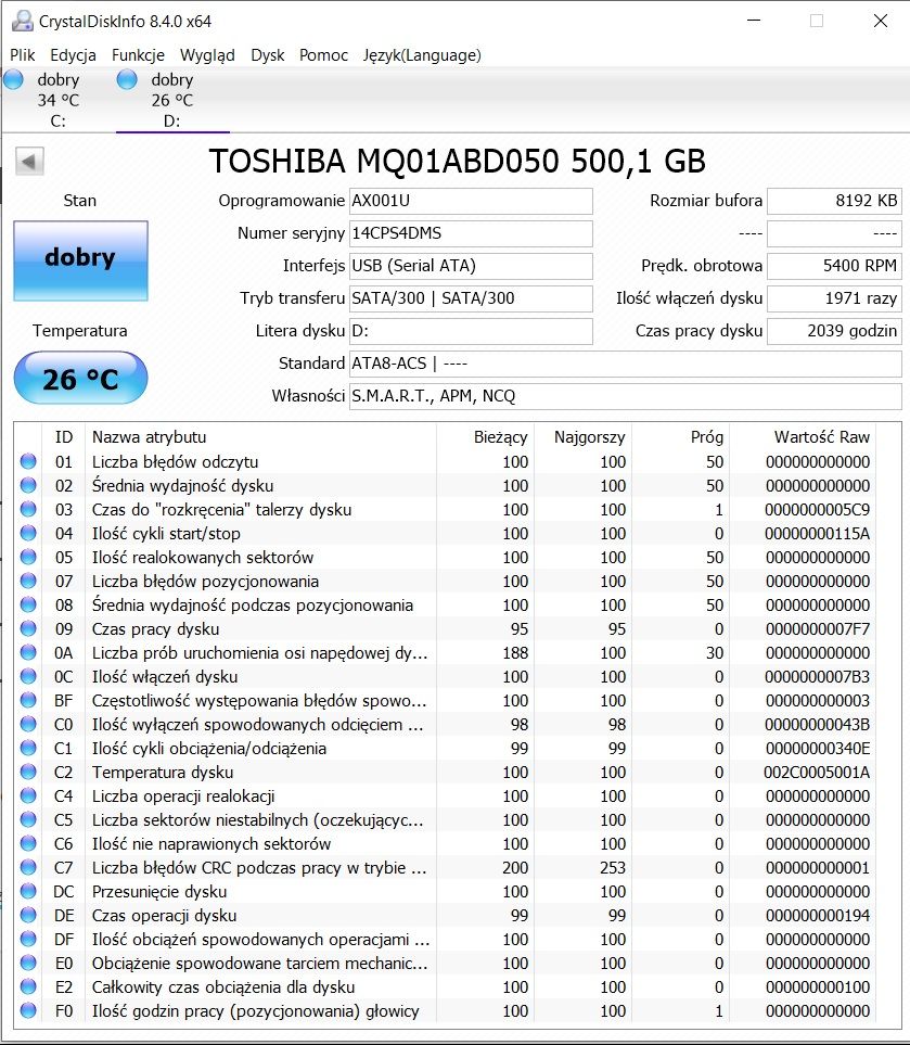

W jakim stanie jest przenośny dysk Toshiba MQ01ABD050?
Anita9509 23 Lut 2020 16:05 363 4
  • #1 18488855
    Anita9509
    Posty: 4
    [img] W jakim stanie jest przenośny dysk Toshiba MQ01ABD050?
    Czy czas go zmienić na nowy by nie utracic danych ?[/img]

    Czasami głośno chodzi :( Martwi mnie 0A i C7
    I tak jakby rysował po płytce w srodku, nie wiem jak to ująć

    0A ma wartość RAW = 0 - czyli brak wystąpień
    C7 ma pojedynczy błąd CRC, nie ma się czym przejmować.
    Dyski te potrafiły wydawać dziwne dźwięki.
