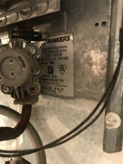

    Mam od nowości Junkers WRP18 G23. To już naście lat. Nadal grzeje, ale ma problemy z odpalaniem, szczególnie gdy jest rozgrzany.
    Puszczam mocno wodę, jest iskra, zapala się płomyk wiodący, ale na bardzo krótko (góra sekunda). Za którymś razem, dość długim główny palnik odpala i jest OK. Gdy maszyna jest rozgrzana - odpalenie jest prawie niemożliwe. Muszę przyłożyć płomień z zapalniczki.
    Wg mnie problemem jest zbyt szybko gasnący płomyk wiodący. Jakieś pomysły ?

    Może syf w rurce doprowadzającej gaz do płomyka wiodącego.
    Ja, muszę co jakiś czas czyścić rurkę od świecy (płomienia palącego się cały czas).

    Wyczyść rurkę "pilota" i elektrodę (taki drucik)przy niej.
    BTW - twój piecyk ma już 18 lat ;)

    Może jest coś z ciągiem kominowym, skoro odpala tylko "na zimno"? Czujnik ciągu kominowego to jest termistor (reaguje na temperaturę - jest ogrzewany cofającymi się spalinami). To jest też duży, silny Junkers, więc potrzebuje dobrego odprowadzenia spalin. Poza tym, kiedy piecyk był czyszczony (konserwowany)? A w jakim stanie jest ta turbinka (one są zawodne, więc ja polecam piecyki z bateriami).

    Zbigniew Rusek - gdyby to był zanik ciągu i szalał by czujnik spalin nie odpalił by również z zapalniczki. Autor pisze ze z zapalniczki zapala.

    To może jest coś z mikroprzełącznikiem, elektrozaworami i z tym generatorem (turbinką).

    Junkers RIP. Teraz pali Termet.
