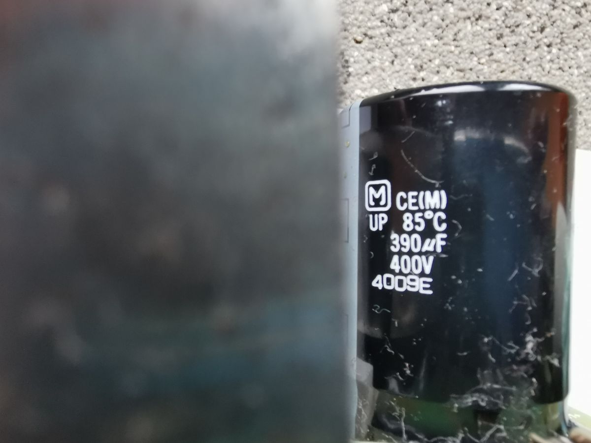

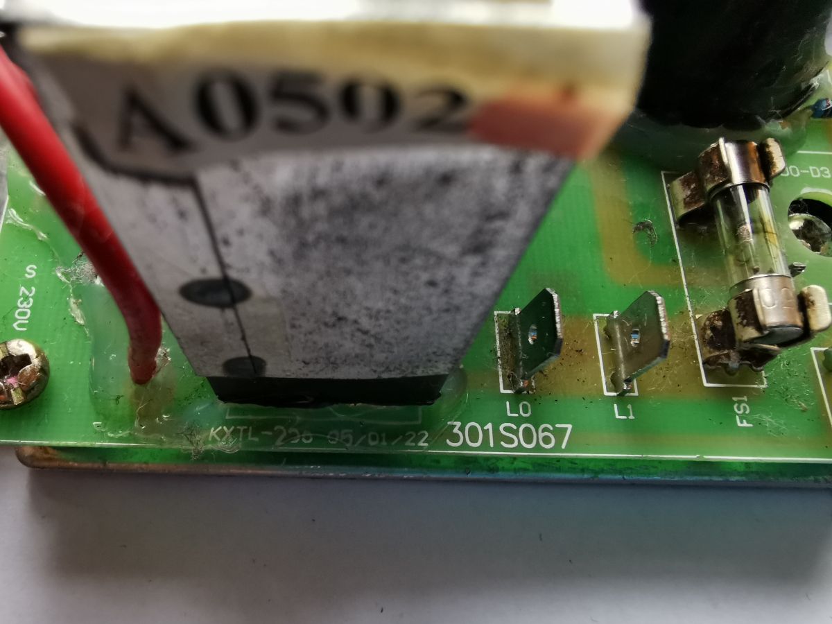

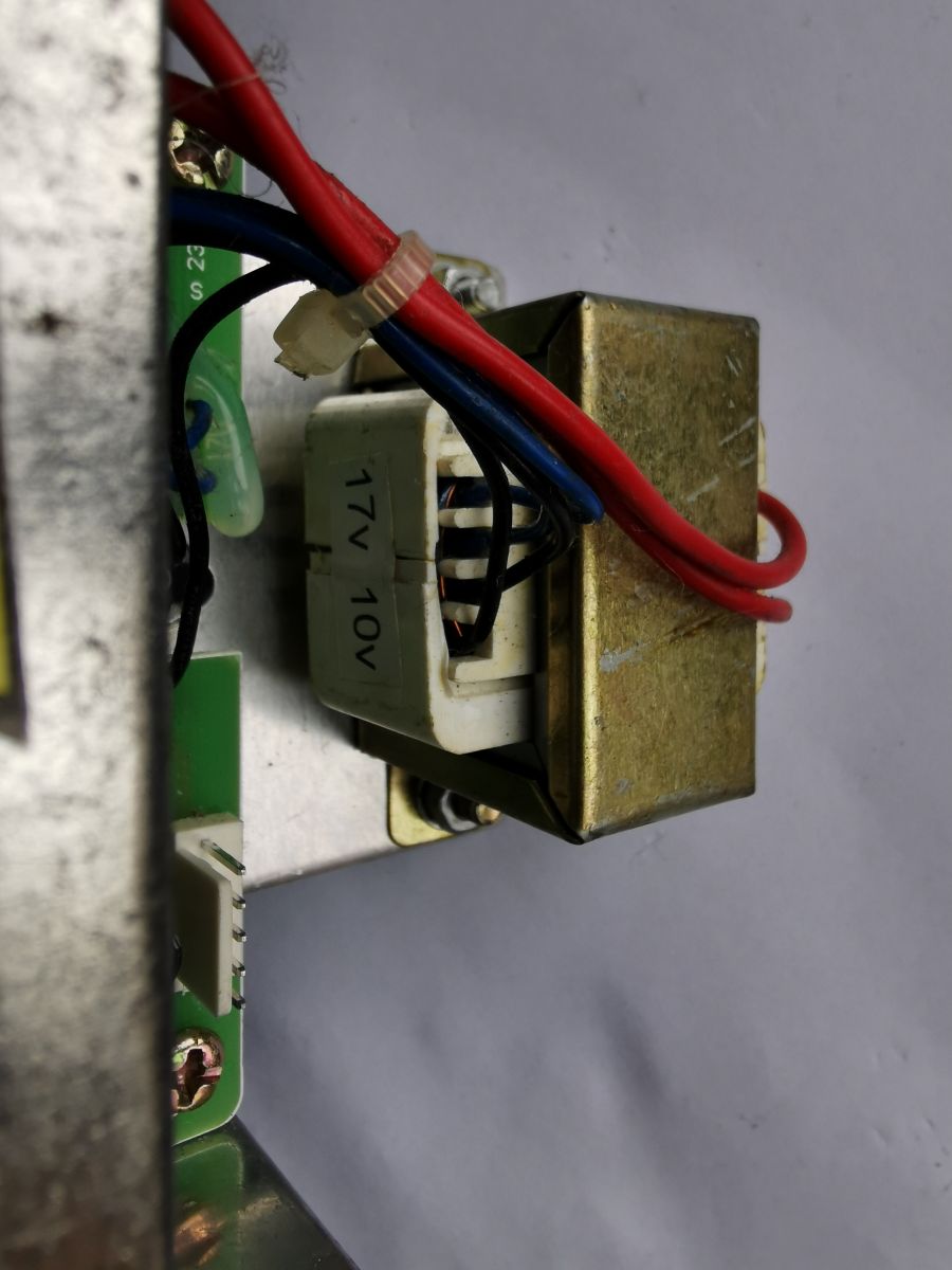

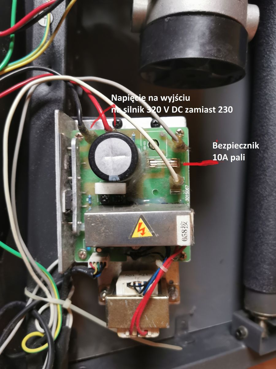

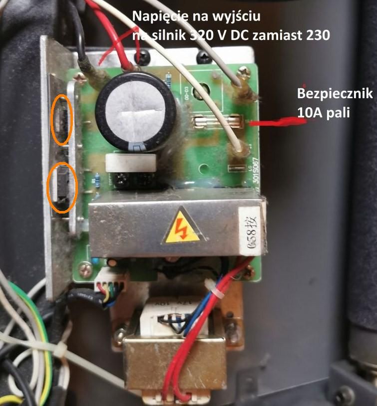

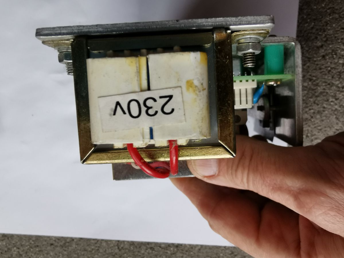

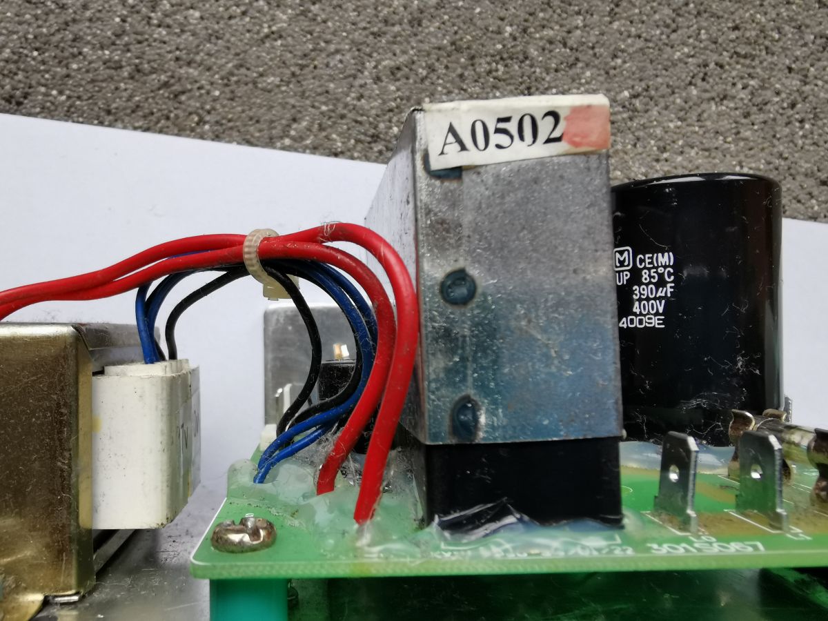

    Witam, mam problem.

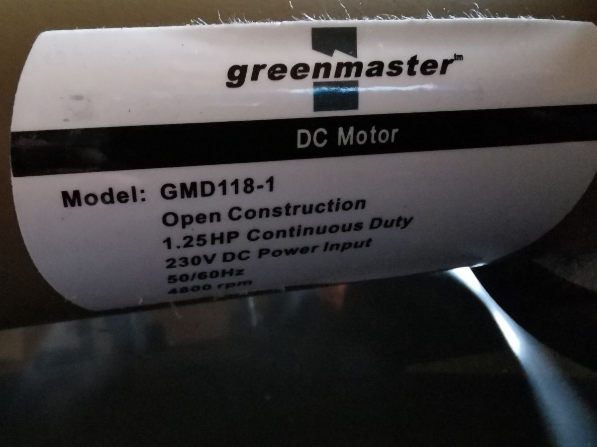

    Bieżnia hattrick, po włożeniu kluczyka bieżnia nie startuje i pali bezpiecznik 10A na płytce głównej. Raz drgnęła, ale dostała bardzo szybkich obrotów i spaliła bezpiecznik.
    Napięcie na wyjściu na silnik po wypięciu przewodów od niego i wymianie bezpiecznika na nowy 320V DC, sinik ma zasilanie zgodnie z info 230DC. Co mogło paść?

    Witam - proszę sprawdzić tranzystor oraz diodę na radiatorze .

    Tranzystor wymieniony ,bieżnia startuje ale zatrzymuje się po 3 minutach.
    Sprawdziłem czy to nie silnik ,ale podłączona żarówka 100 W też gaśnie po paru minutach.
    Po odłączeniu od napięcia i po paru minutach znowu działa parę minut.[Sprawdziłem na różnych programach bieżni]
    Co może dawać takie objawy ?
