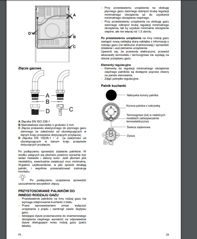

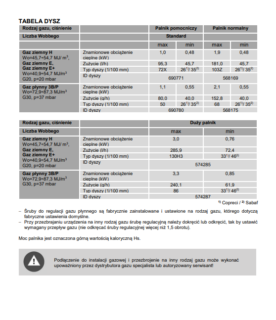

    Chodziło o serniki jabłeczniki itp ale mniejsza z tym kuchenkę już zamówiłem tylko mam pytanie ponieważ mieszkam na obszarze nie objętym dodatkową usługą przystosowania palników do gazu propan butan dysze już kiedyś wymieniałem sam ale jak wyregulować "minimalne obciążenie cieplne" po czym to rozpoznać że jest zle ustawione?
