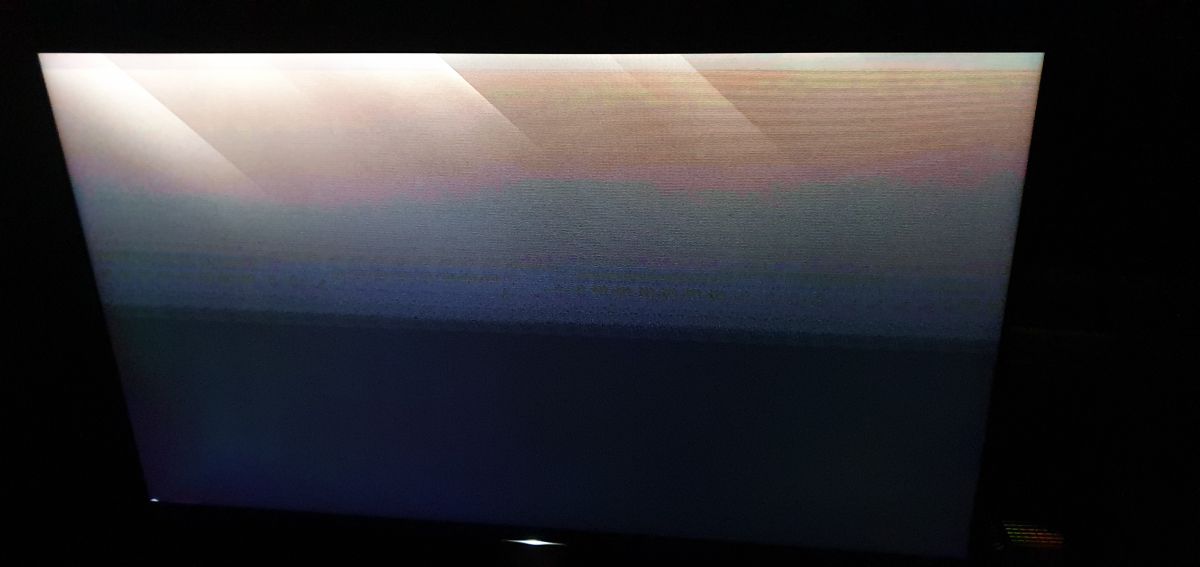

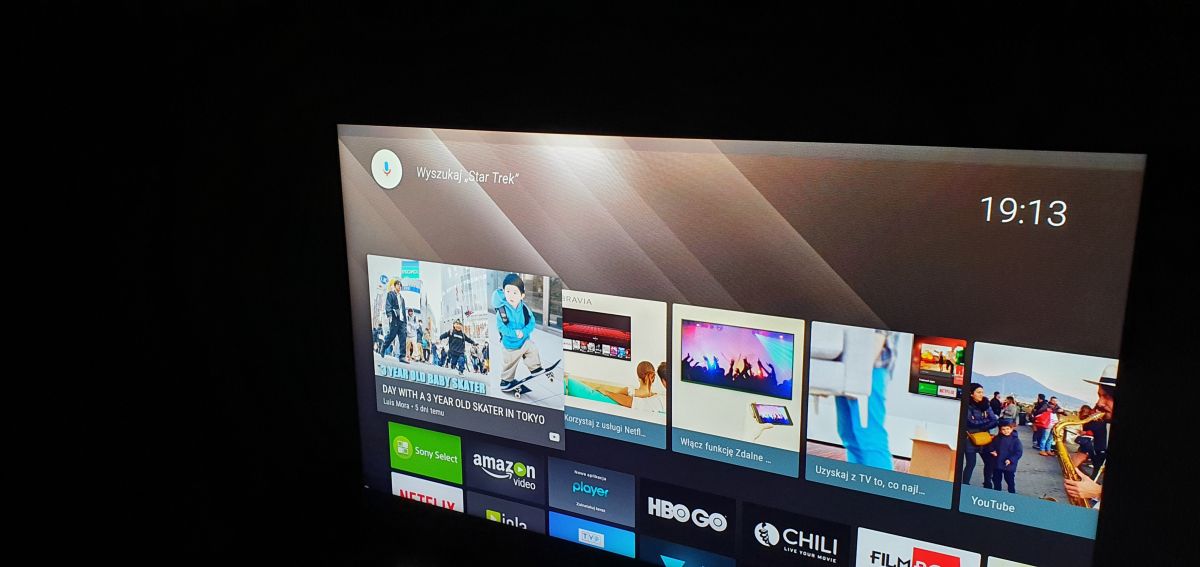

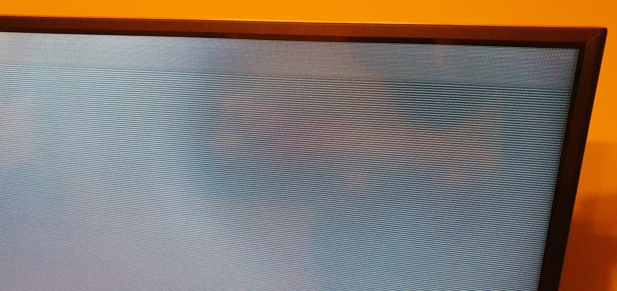

    Po 4 latach użytkowania dzisiaj na telewizorze pojawił się taki problem z obrazem. Tylko w górnej części na ok.2cm jest prawidłowo wyświetlany obraz. Cała reszta poniżej ma jakby większe piksele nie wiem jak to określić, dodatkowo w lewym dolnym rogu jest takie białe półkole. Piksele świecą na biało. Dokładnie to widać na zamieszczonych zdjęciach. Przy ciemnym obrazie jest jeszcze inny efekt. Ekran jest podzielony na 3 części - wpierw ten pasek, później do połowy rozmyty, a reszta czarna. Reset do fabrycznych, ani aktualizacja nic nie dają.

    Jak dla mnie najbardziej prawdopodobne są dwa warianty:
    1. Zawilgocenie krawędzi szkła, czy masz w domu kota?
    2. Zwarcie na szkle w lewym dolnym narożniku, jeżeli w tym miejscu po przystawieniu palca będziesz czuł wyraźny wzrost temperatury, to będzie to. Na szkle pod ramką w tej okolicy będzie widać wybrzuszenie/ jakby przypalenie.
    Żeby to ocenić trzeba zdemontować dolną ramkę ekranu i szukać przyczyny w lewym narożniku. W pierwszym przypadku na naprawę/zatrzymanie pogłębiania się usterki istnieją minimalne szanse a w drugim naprawa niemożliwa.

    Wygląda na uszkodzoną matrycę.

    Faktycznie jak przyłożyłem palec w dolnym rogu, to aż prawie parzy.
