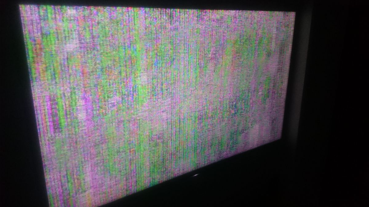

    Cześć,
    mam problem z moim telewizorem Sony KDL-50W755C. Podczas normalnego użytkowania pojawił się ekran widoczny na zdjęciu poniżej. Dioda zaczęła świecić się na czerwono. Dźwięk z dekodera był. Udało mi się przywrócić telewizor do ustawień fabrycznych, lecz teraz nie da się go włączyć. Wcześniej mogłem kliknąć dwa okna, potem jakby system zaczynał się wieszać. Teraz wyświetla się biały ekran lub ten na zdjęciu. Co może być problemem? Z góry dziękuję za pomoc.

    Objaw nie wróży nic dobrego (matryca, t-con, main). Poczytaj na elektrodzie, trochę na ten temat napisano. W każdym razie bez fachowej diagnozy się nie obejdzie.

    Dziękuję za odpowiedź. Fachowiec stwierdził uszkodzenie matrycy. Pozdrawiam.

    Po objawach które opisujesz bardziej stawiałbym na uszkodzony main. No ale jeśli ktoś Ci to oglądał i fachowo potwierdził...

    Bet on MAIN BOARD 1-893-880-11

    Oddałem do drugiego specjalisty i powiedział to samo: padnięta matryca + t-con. T-con siadł od uszkodzenia matrycy.
    Telewizor był świetny. Jestem zdumiony, że tak mało wytrzymał. Czy to jest normalne, że po 4 latach pada taki sprzęt? Używałem go głównie do youtube, filmów i rzadko tv, max 2h dziennie.

    Za padnietą płytą przemawia fakt że zrobiła się dioda czerwona podczas wystąpienia tej usterki. Nie skazywałbym tego tv jeszcze na smierć. Odezwij się na PW to sprawdzę dla Ciebię tą płytę mam taki tv na warsztacie obecnie.
