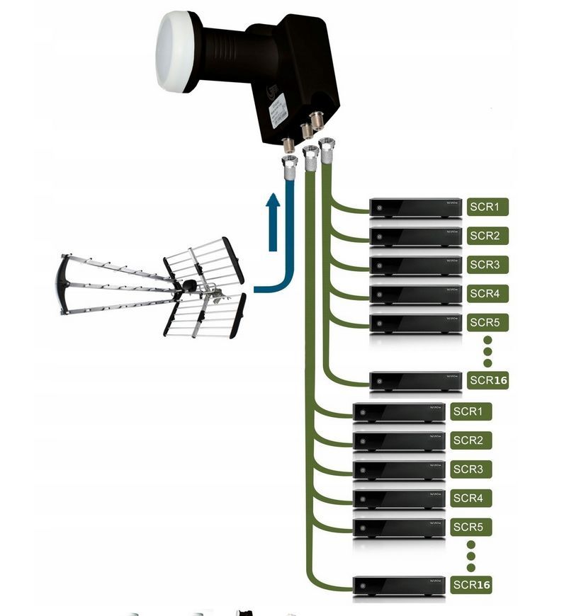

    kupiłem dom po gościu który nie miał potrzeby oglądania TV SAT więc zamontowane były tylko dwa kable jeden do salonu drugi do sypialni - oba idą przez garaż gdzie są tylko złączone bez żadnego multiswicha. Miałem wcześniej dekoder vu+solo 4k i dokupiłem drugi taki sam żeby nie pruć całego domu wpadłem na pomysł żeby zastosować technologię unicable. Dokupiłem więc konwerter LNB cyfrowy SCR Unicable II dHello GT-dLNB2T +Terr z 2 wyjściami sat i 1 wejściem TV naziemnej gdzie wpiąłem antenę.
    Niestety chociaż wyjścia są teoretycznie niezależne mam taki problem że po włączeniu dekodera jakiś czas wszystkie kanały pięknie śmigają
    ąz do czasu gdy nagle część kanałów po prostu obcina np. TVP2 , TVP3 gdzie TVP1 normalnie pracuje. Po wyłączeniu tunerów na chwilę znów działa aż do zwiechy. Kombinowałem z różnymi ustawieniami kanałów na 1 solo4K dałem SR od 1 do 8 na 2 od 9 do 16. Później wyedytowałem plik unicable.xml i dodałem tylko z pierwszymi 4 sr w/g unicable 1 i wyłączyłem 4 ostatnie wirtualne głowice i chodziło nawet dłużej ale i tak po jakimś czasie padło.

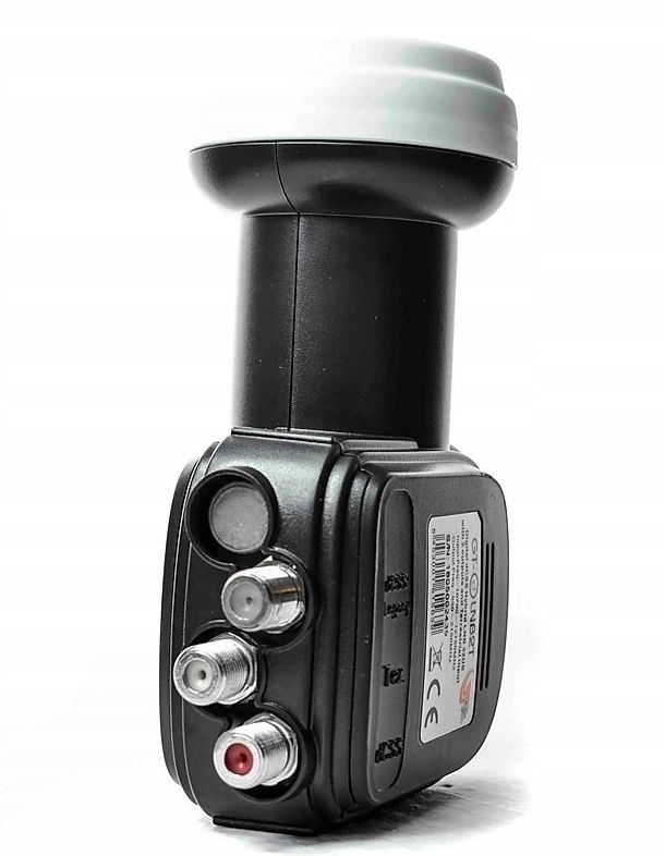

    Przy ścianie wychodzą 2 kable idą do garażu gdzie zwykłymi złączkami typu F są połączone do kabli które wchodzą 1 do salonu 2 do sypialni.
    Niezależne były ja je uzależniłem podpinając do tego samego konwertera - który w/g opisu ma dwa niezależne wyjścia dokładnie z takimi samymi zaprogramowanymi częstotliwościami ( kupione w DMTrade)
    Teoretycznie jednym kablem mógłby iść sygnał SAT a drugim naziemna ale jak mam w konwerterze ekstra wejście DVBT to je wykorzystałem.
    Model konwertera to gt-dlnb2t unicable i dwa tunery vu+ - jakieś dziwne zakłócenia unicable i dwa tunery vu+ - jakieś dziwne zakłócenia

    tak udało się , niestety poszedłem dłuższą drogą , najpierw zrobiłem sobie nowe ustawienia w pliku unicable.xml w moim vu+ oraz zmieniłem gniazdka , później położyłem nowy kabel a na końcu dopiero wpadłem na to że może to być uszkodzony konwerter - po wymianie śmiga aż miło.
    Ten konwerter ruszyłem na końcu bo w głupim miejscu mam antenę i nie mam łatwego dojścia dlatego liczyłem że może coś innego jest przyczyną ale nie masz się co bawić - jak nie działa to coś musi być nie tak, może wystarczy kolejny raz go zaprogramować ( ja niestety programatora nie posiadam) a może to coś poważniejszego bo wariował po jakimś czasie.
