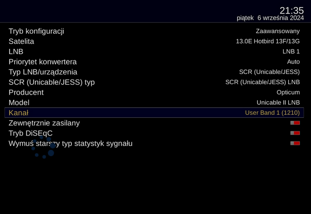

    Vu+ Solo 4k, konwenter Opticum Robust SCR 24UB 3LEGACY unicable 2, nie świeci.
    Witam, czy w OpenATV 7.3 na Vu+ Solo 4k, nie ma sygnału. Na zwykłym LNB, wszystko ok. W menu tunerów nie ma takiego konwentera. Czy one ze sobą nie działają?
    • Vu+ Solo 4k, OpenATV 7.3, brak sygnału z konwertera Opticum Robust SCR 24UB 3LEGACY Unicable 2 20240906_095921.jpg (1.16 MB) Musisz być zalogowany, aby pobrać ten załącznik.
    • Vu+ Solo 4k, OpenATV 7.3, brak sygnału z konwertera Opticum Robust SCR 24UB 3LEGACY Unicable 2 20240906_095909.jpg (988.95 KB) Musisz być zalogowany, aby pobrać ten załącznik.

    Najlepiej podaj jak ustawiłeś głowicę.
    Dla unicable należy ustawić kolejne głowice zgodnie z listą SCR konwertera .

    Spróbuj takiego ustawienia:
    Ekran konfiguracji satelitarnej z informacjami o ustawieniach LNB i DiSEqC.
    Trzeba było sobie kupić konwerter z 5 częstotliwością 984 MHz czyli jak pod C+
    Ty kupiłeś taki jak pod polsat.
    Pierwsze 4 częstotliwości są takie same czyli je tylko wybierzesz.
    Przy piątej będziesz musiał przejść do ekranu z wpisywaniem własnych parametrów.

    >>21217704 z jakiego obrazu te ustawienia bo na OpenATV takich nie widzę. Wpisywalem z palca różne SCR z pudełka ale też nic. Spróbuję po weekendzie zmienić obraz na vti lub bh może na tym coś zaświeci.

    Po weekendzie powalczę. Podstawiałem już wszystkie opcje konwerterów i na wszystkich 0%. Zamieniałem przewody i też nic. LNB działa a unicable ciemność.
    Nie wiem co jeszcze napisać aby nie było komentarzy, że mało piszę.
    Instalacja jest nowa, przedzwoniłem miernikiem i wszystko ok, sprawdzę jeszcze opór ale nie wiem jakie powinny być parametry. Podstawiałem
    #12 21219059

    Czyli po podłączeniu kabla do wyjścia Universal konwertera dekoder działa.
    Podłącz kabel pod SCR w konwerterze (na ten czas odłącz od konwertera inne kable)
    i ustaw w dekoderze parametry jak na moim screenie albo podobne.
    I zrób screena i wstaw tutaj.
    Może będzie widać co tam takiego masz w ustawieniach, co nie pozwala na prawidłowe działanie.

    Witam, temat rozwiązany, okazał się być prozaiczny - uszkodzony nowy kabel antenowy. Po podłączeniu do drugiego, wszystko wystartowało.
    Dziękuję za wszystkie rady.
