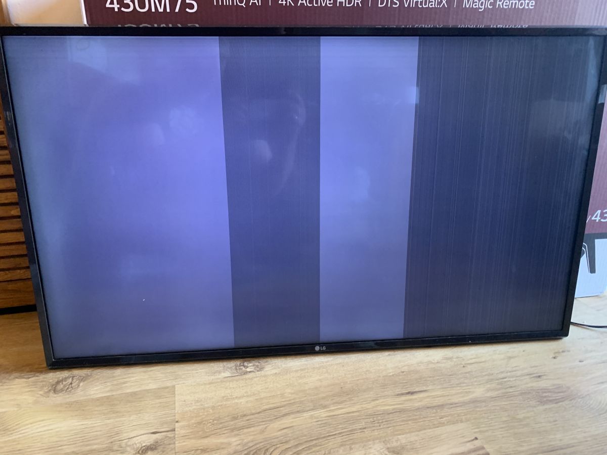

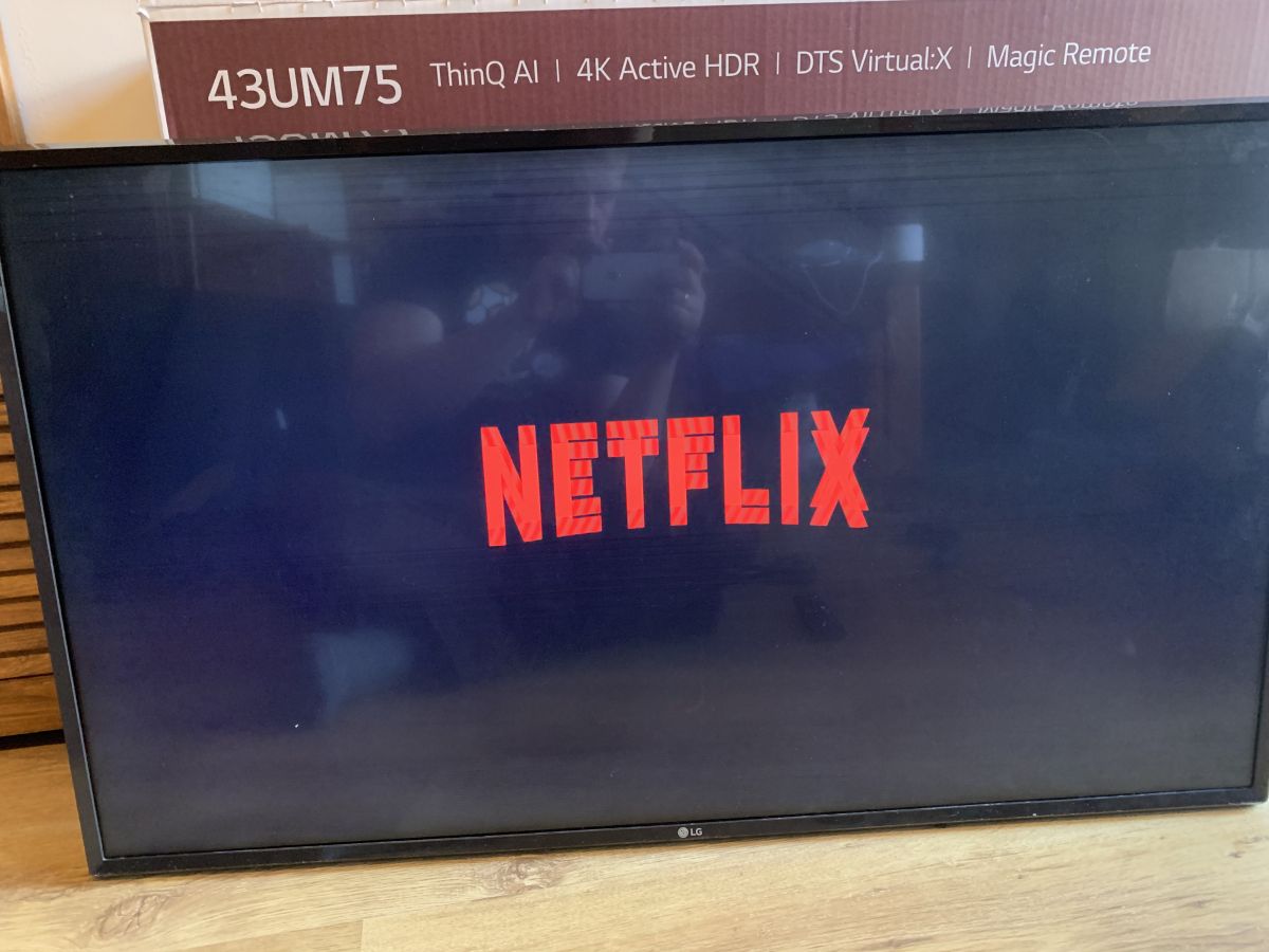

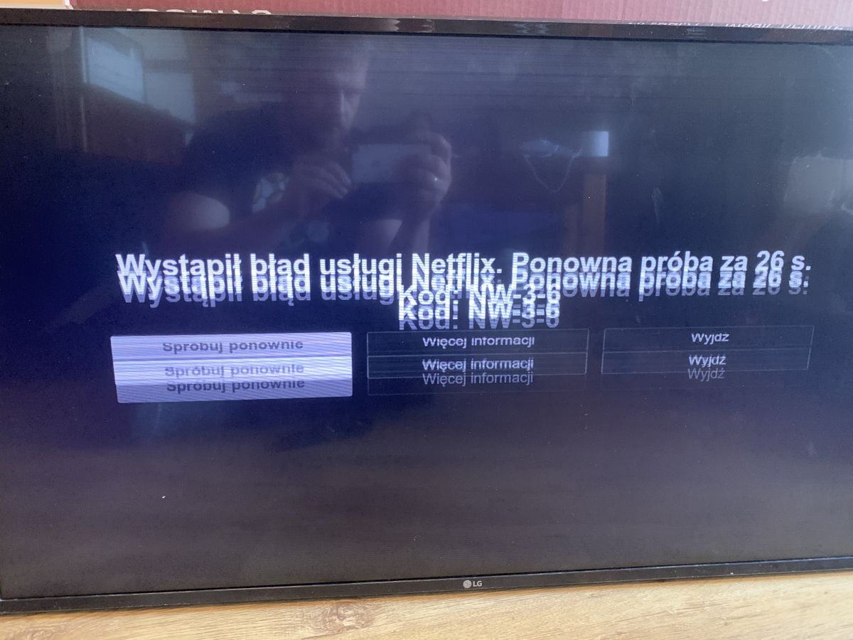

    Zdobyłem ostatnio telewizor LG 43UK6400PLF po zalaniu. Wymieniłem w nim zasilacz, jednak nie przyniosło to żadnego skutku. Dzisiaj zmieniłem również płytę główną. Zamówiłem od dokładnie tego samego modelu. Przyszła płyta z takimi samymi oznaczeniami, jednak naklejka na niej (sprzedający przykleił ją z obudowy dawcy) sugeruje, że jest ona z modelu 49 cali. Po odpaleniu TV ożył, jednak obraz wygląda jak na zdjęciach. Po parudziesięciu sekundach obraz znika i pojawia się tło jak na trzecim zdjęciu. Czy po takich objawach da się celować w przyczynę takiego obrazu? Obstawiać bardziej uszkodzoną matrycę, czy reklamować płytę główną?

    Wygląda na uszkodzoną matrycę.

    Rozbierz matrycę i Sprawdź stan taśm sterujących matrycę i płytki od której one idą, jak będą jakieś wżery od wody w taśmach to matryca do śmietnika.

    Nie podałeś jaka matryca siedzi w tym TV, a więc nie wiadomo czy można coś zdziałać czy nie. Jeśli okaże się, że konieczna będzie wymiana matrycy, to na pewno nie będzie to opłacalne.

    Wszystko wskazuje że taką: LC430DGJ-SLA1
