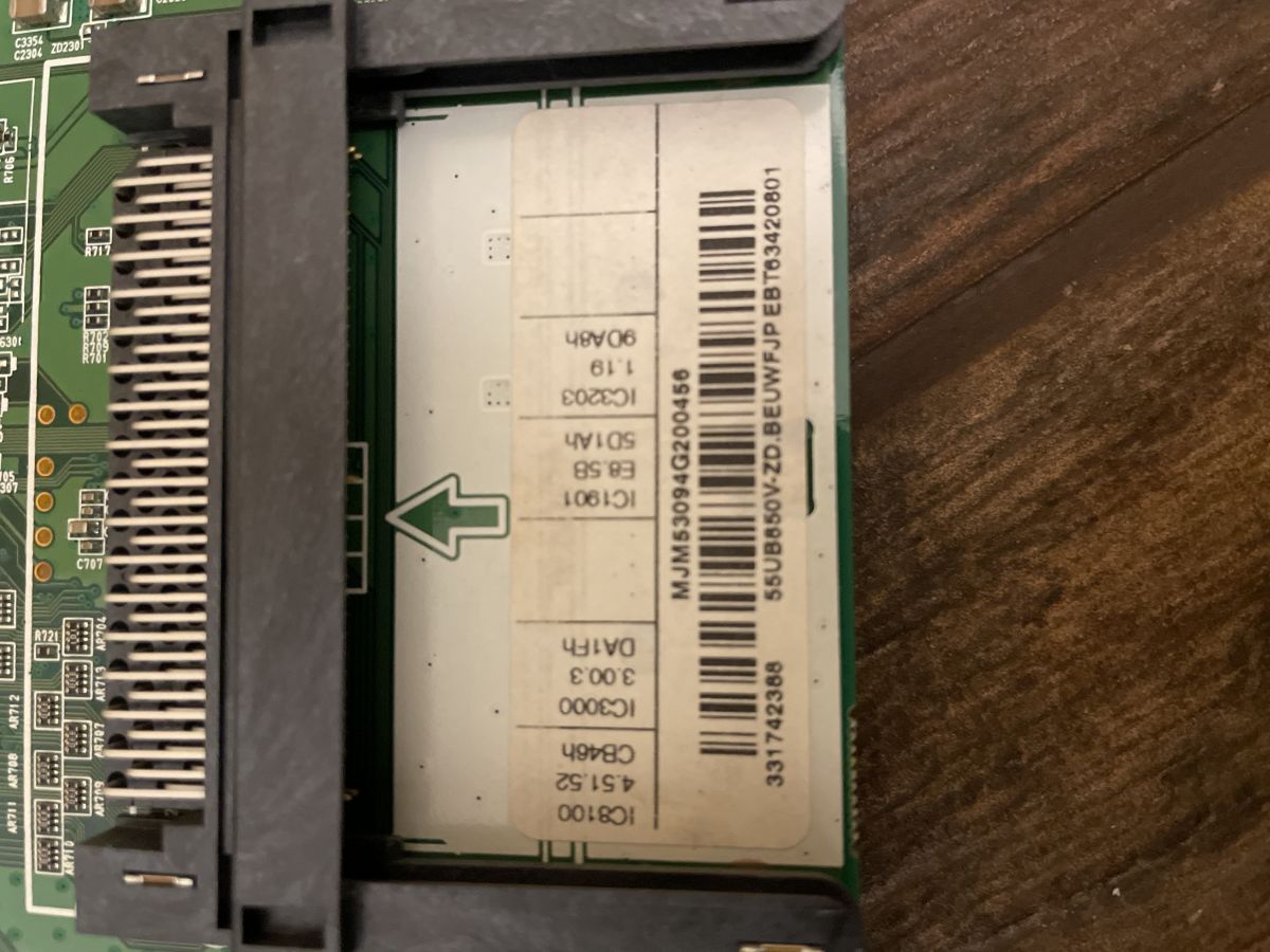

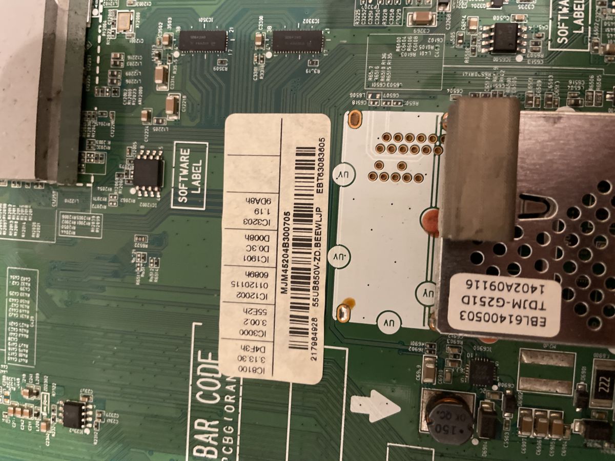

    Witam, mamy pytanie do znawców tematu. Mam TV LG model 55UB850V. Pewnego dnia zgasł i nie dało się go załączyć - dioda informowała o starcie, ale brak obrazu. Zakupiłem płytę niby z TV z uszkodzoną matrycą i efekt jest jak na zdjęciu - skaleczały obraz na połowie. Pytanie moje jest takie, czy dostałem uszkodzoną płytę główną, czy uszkodzeniu uległa matryca?

  • #4 21329757
    kazikszach
    Posty: 4017
    Pomógł: 513
    Ocena: 1101
    Czy płyty były identyczne?
    Daj dobre zdjęcia oznaczeń MB oryginalnej i kupionej.
  • #5 21329856
    Bandit10
    Posty: 84
    Pomógł: 6
    Ocena: 6
    Oryginał pierwsze zdjęcie
    Drugie zdjęcie nowa płyta Zbliżenie na płytę drukowaną z widocznymi układami scalonymi i złączami. Zbliżenie na płytę główną z widocznymi układami scalonymi i złączem.

  • #7 21330038
    Bandit10
    Posty: 84
    Pomógł: 6
    Ocena: 6
    Pierwsza oryginalna
    Druga nowa Fragment wewnętrznej części elektronicznej z etykietą z numerami seryjnymi. Płytka drukowana z różnymi elementami elektronicznymi i naklejkami kodu kreskowego.
  • #8 21330344
    lisek
    Serwisant RTV
    Posty: 39944
    Pomógł: 6341
    Ocena: 6864
    Różne EBT , czyli Nowo zakupiona płyta pod inna matrycę.
    Albo możliwość zmiany ID matrycy na nowej płycie w Menu
    Albo zwrot płyty , kupno własciwej.
    Maın Board EAX65684604 (1.0) EBT63083605
    LG 55UB850V > LC550EQE(FG)(F2)
    TV Model: 55UB850V-ZD.BEUWFJP
    Screen Number: LC550EQE(PG)(F2)
    Part Number (SKU): EBT63420801

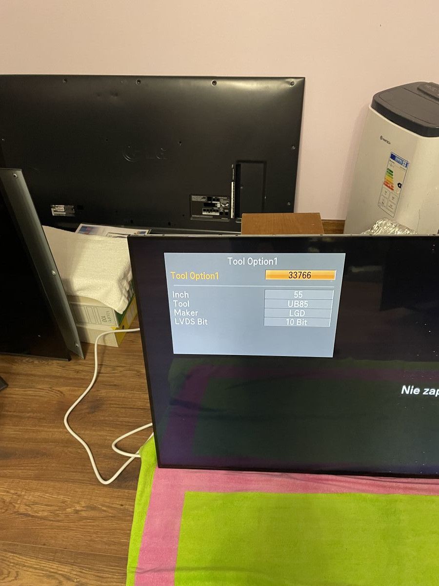

  • #11 21332085
    emik
    Poziom 34  
    Posty: 1921
    Pomógł: 303
    Ocena: 651
    Bandit10 napisał:
    Można to grzes zmienić w menu TV, czy jakieś specjalne wejściowe w menu ukryte jest
    Pilot serwisowy LG.
  • #12 21332185
    kazikszach
    Posty: 4017
    Pomógł: 513
    Ocena: 1101
    emik napisał:
    Pilot serwisowy LG.
    Jesteś pewien, ze się da to zrobić i czy to robiłeś w takim LG?

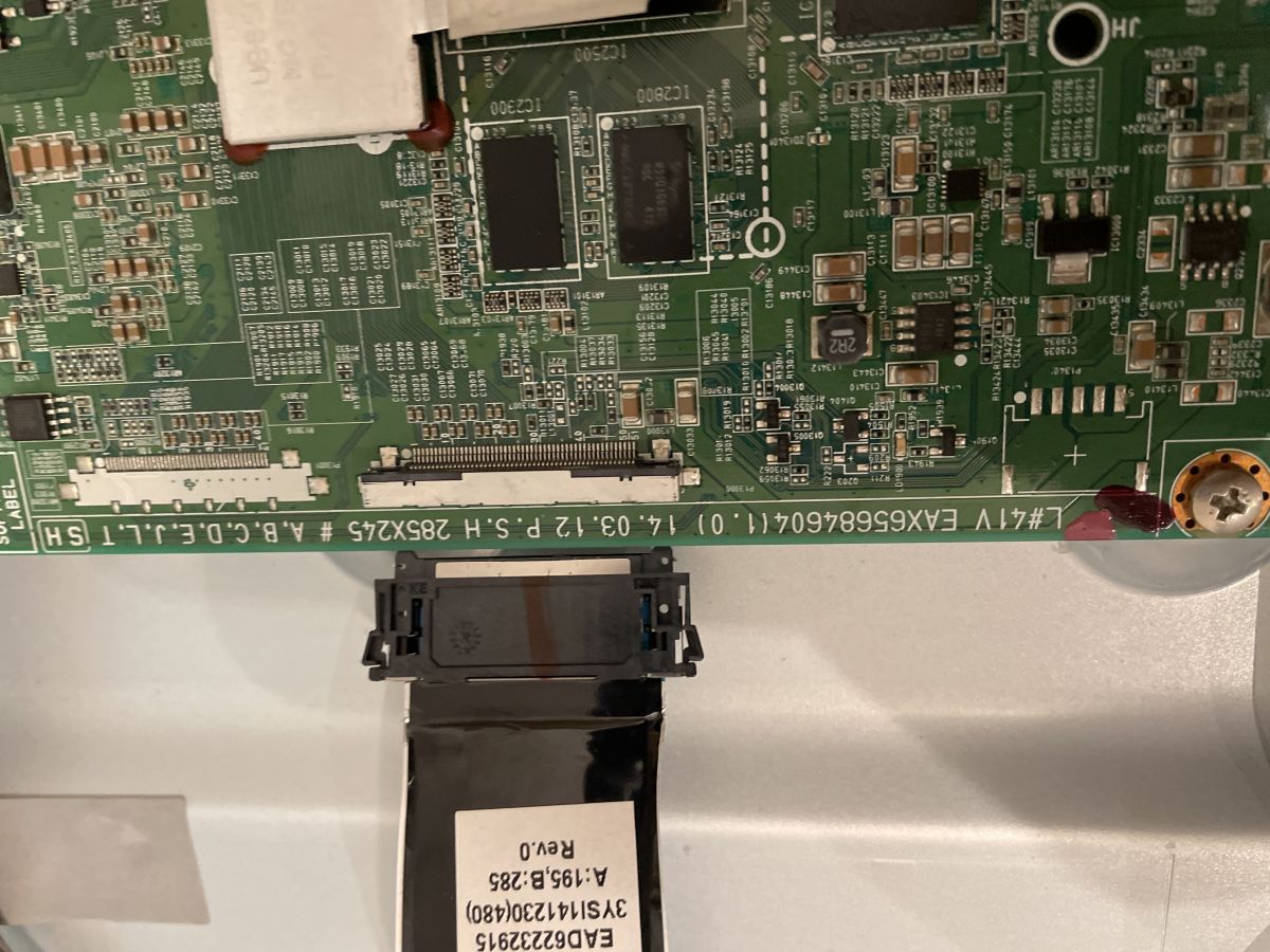

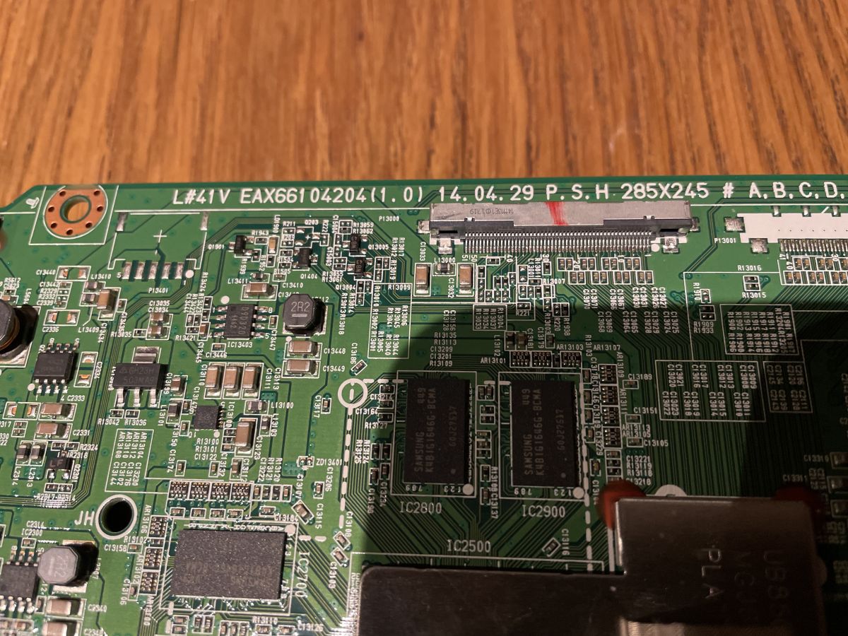

  • #14 21342967
    Bandit10
    Posty: 84
    Pomógł: 6
    Ocena: 6
    Wychodzi na to, że nowa płyta ma uszkodzony procesor, bo złącza sprawdzone. Wymiana t-con, chyba że ktoś jest w stanie to naprawić, to jestem w stanie wysłać dwie płyty. Jeśli nie, to może ktoś potrzebuje matrycy, zasilacza czy pilota, to proszę pisać.

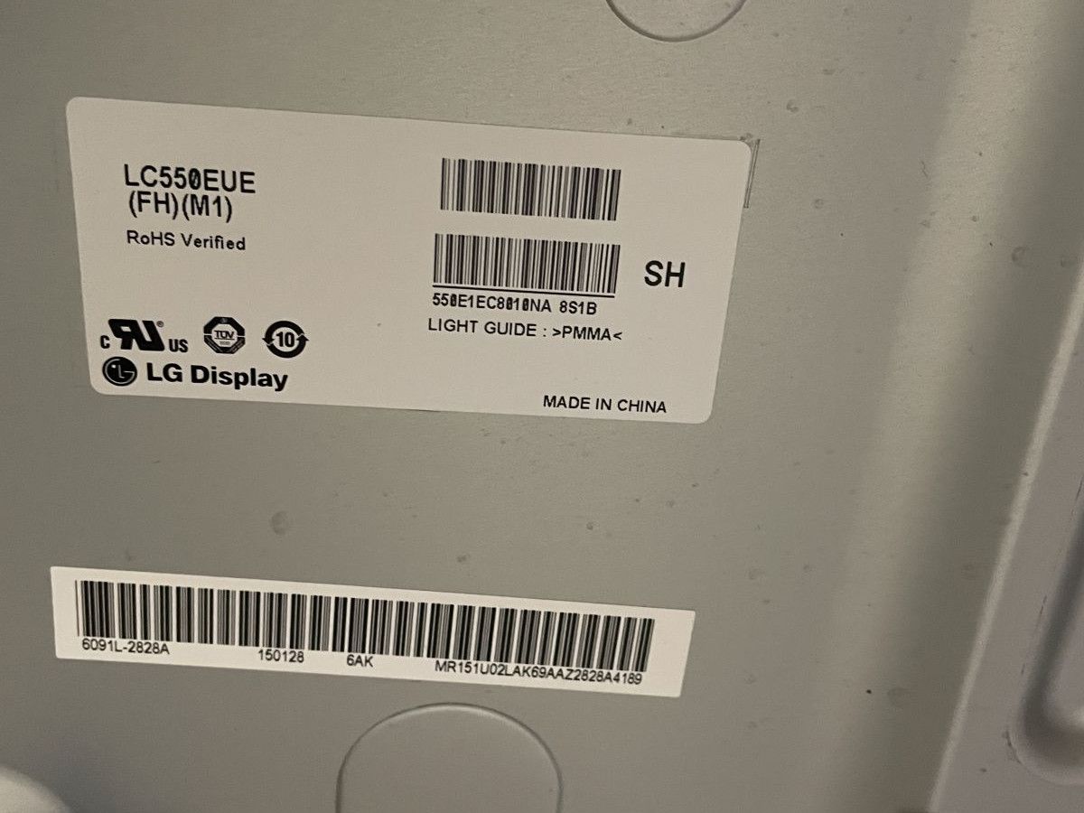

  • #20 21461649
    Bandit10
    Posty: 84
    Pomógł: 6
    Ocena: 6
    >>21332085
    Ok kupiłem tego pilota ale w tym menu nie ma tej matrycy jakieś pomysły załączam model matrycy
