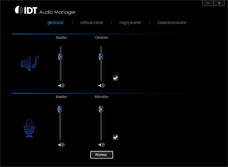

    W menedżerze IDT Audio nie ma żadnych dodatkowych ustawień pozwalających to zmienić (o ile można powiedzieć, że w ogóle są...)

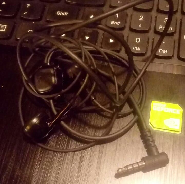

    W celach diagnostycznych podłączyłam do komputera bezpośrednio słuchawki "pchełki" od smartfona LG
    Lenovo G710 Win7 64 - Zamiana mikrofonu z wbudowanego na zewnętrzny
    No i... działa. Mikrofon wewnętrzny wbudowany jest teraz automatycznie wyciszony a sygnał jest odbierany wyłącznie z zestawu słuchawkowego.

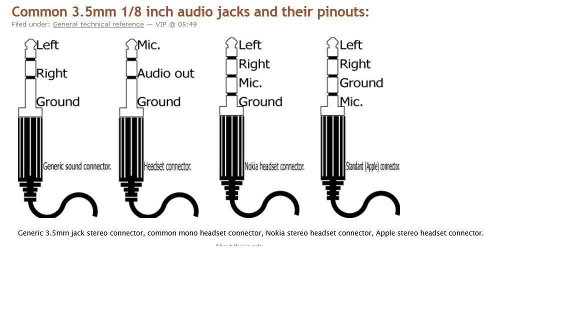

    Witam, nie mam ,,appla" ale mają one chyba mniejszy ten jack od słuchawek, przynajmniej tak pamiętam jak kiedyś dostałem i nie mogłem z nich korzystać, nie ważne, to taka dygresja...
    Co do mikrofonu, wtyk jack, a raczej wtyki jack (3,5 mm) z mojego dość bogatego doświadczenia posiadają różną konfigurację usytuowania styku na MIC, podmieniając go z GND. Szczególnie dla sprzętu Apple.
    Z bardzo bogatego opisu (który zasługuje na reklamowanie go innym użytkownikom jako przykład) zakładam,że jesli przejściówka jest z arsenału apple,to tak, styki są pozamieniane.
    Sugerując się tym schematem, to nie będzie przypadkiem tak, że po podłączeniu moich pchełek przez adapter nie powinnam mieć wtedy dźwięku tylko w prawym głośniku/albo nie działać wcale?
    Pozostaje spróbować z innym adapterem...

    Mikrofon pierwszy jest przeznaczony konkretnie do gniazd oznaczonych jako MIC.
    Twój nowy mikrofon działa dlatego, że jest pozycją numer 2 na moim udostępnionym schemacie, co za tym idzie, przejściówka, która wydawała się być Apple-owska jednak nią nie była i mikrofon będzie działać w tem.
    dziwi mnie jednak brak działania w nowej przejściówce.
    Kiedy naprawiałem dawno temu sprzęt słuchawkowy, mikrofony i inne audio bazując głównie na jack 3,5 mm, stwierdziłem że pozycja MIC jest mocno zależna od zastosowania. Tudzież laptop, walkman, wierze audio, telefony i radia potrafiły mieć ten styk nie po standardowej stronie.
    Często wstawiać musiałem gołe gniazdo do wtyku i sprawdzać, które zwojki za co odpowiadają
