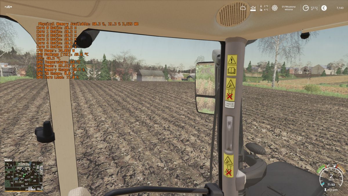

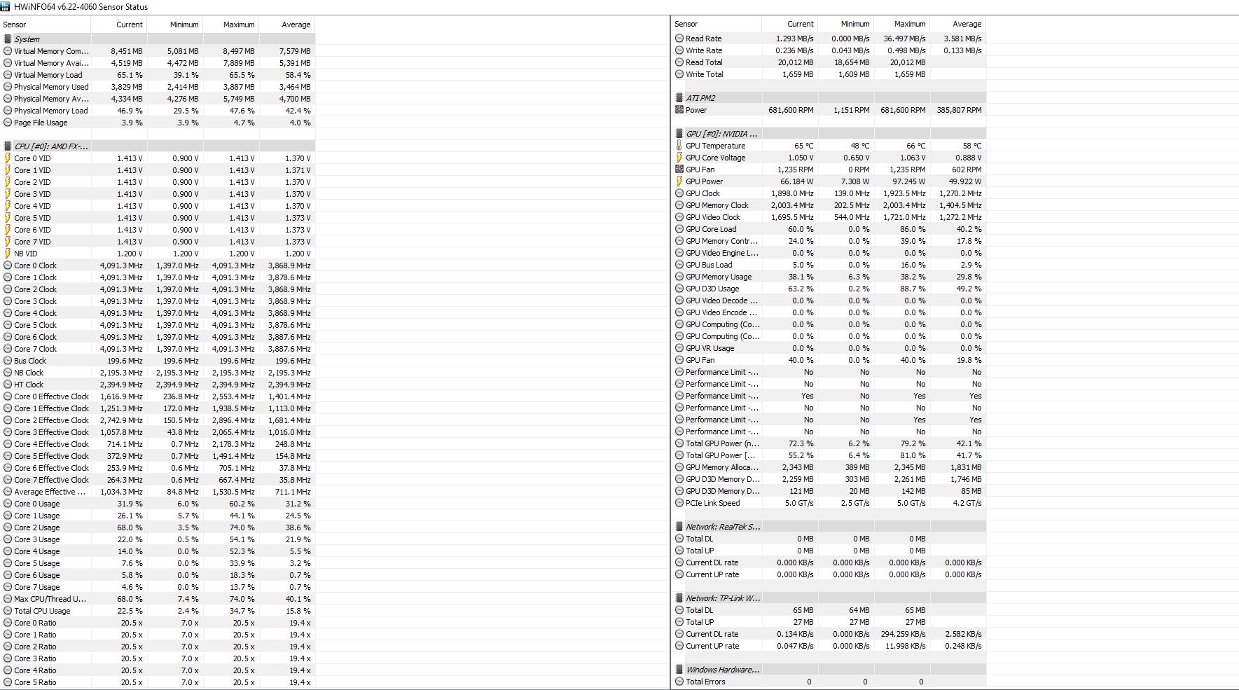

    Hej wszystkim, Panowie mam problem z grą Farming simulator 2019... otóż gdy chcę sobie popykać GPU wyskakuje mi na 85% około... FPS spadają do 30-40. Temperatura to mniej więcej 70-80 stopni. Widziałbym w tym problem gdyby mój komputer był słaby lecz ja gram w Battlefielda 4 oraz 1 na jakości ultra.. i temperatury, GPU nie są takie wysokie! wszystko chodzi miód malina. BF1 ma około 90 FPS, bf 4 130 mniej więcej. Proszę o pomoc i wytłumaczenie co jest z moim komputerem nie tak :)
    karta to GTX 1060 6 bg GB
    8 gb GB RAM
    procesor AMD FX 8350 4000 mhz MHz 4 core
    Proszę o pomoc wszystkich.

    Może farming ma słabą optymalizację... I gdzie ten super "komp" bo nie widzę.

    Tez to podejrzewam iż moze byc to wina zle zoptymalizowanej gry.. Chodzi mi o to w zdaniu "super komp" że jakies battlefieldy chodza na ultra i sa to ciezsze gry, wymagajace wiekszych zapotrzebowan graficznych, i innych a taki se farming postanawia nie fungować jak powinien.

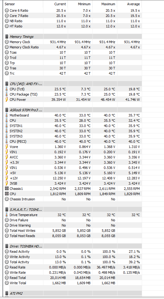

    Po przywróceniu fabrycznych ustawień biosu poprawy brak...

    Wymianilem procesor na i5 4460 bodajże. Problem znikl w większej części. Cos tam zacina ale juz bardzo mało.
