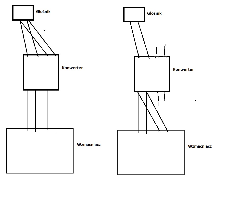

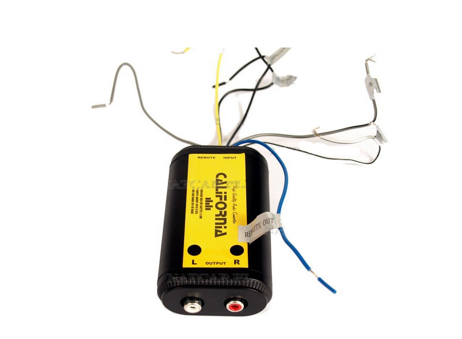

    Do rzeczy posiadam mercedesa C-klase model W205, w seryjnym radiu nie ma wyjścia RCA, planowałem podłączyć wzmacniać typu Sony Xm n 502 poprzez mostkowanie plus głośnik nisko tonowy w skrzyni.
    Na etapie realizacji okazało się, że radio nie posiada wyjścia RCA, na forum Mercedesa znalazłem link, gdzie ktoś bierze sygnał głośnikowy z wzmacniacza systemowego Burmester, dalej konwertuje go do poziomu RCA.
    Mam do was pytanie zakupiłem, taki oto konwerter chciałem podobnie jak osoba na filmie wpiąć się nim w sygnał od wzmacniacza systemowego, dalej przez ten konwerter sygnałami RCA do wzmacniacza.(Konwerter do mocy 50W), będę musiał uważać chyba z mocą sygnału podawanego na konwerter.
    Z uwagi na "niechęć" do rozcinania aż dwóch sygnałów głośnikowych, mam pytanie czy jeden sygnał RCA w moim przypadku wystarczy na wzmacniaczu jakby jeden RCA sugeruje, że tutaj powinien być wpięty kanał w przypadku mostka, czy tak czy tak wpinać 2 kanały, jeśli tak to który schemat jest prawidłowy.
    Ten gdzie dziele sygnał głośnikowy na dwa kanały przed konwerterem, czy ten gdzie dziele sygnał RCA za konwerterem na dwa kanały, czy porostu najzwyczajniej w świece puścić tylko jeden kanał RCA pod wzmacniacz.
    PS. Sposób podłączenia wzmacniacza nie był wykonany jak na linku z zagranicznego forum, po Bożemu, zasilanie pociągnąłem z AKU plus mocny kabel masy z karoserii 😊

    Konwerter pod tylne glosniki i tam subwofer a sterowanie zalaczaniem jak juz wspominales .Droga sygnalu wejsciowych jak najkrotsze przewody.Unikniesz strat ,zaklocen i stresu .Ekranowanie i dobre mocne punkty polaczenia z masa.

    Tylko nie wiem czy system Burmestera nie separuje już niskich tonów podawanych na tylne głośniki, które są typu surround, bo niskie tony wydawane są przez głośniki, które znajdują się raczej w nogach pasażera i kierowcy.
    Ps. Jak się nie uda tego ustalić jakoś teoretycznie, przejdę do praktyki i dam znać jakie efekty :)
