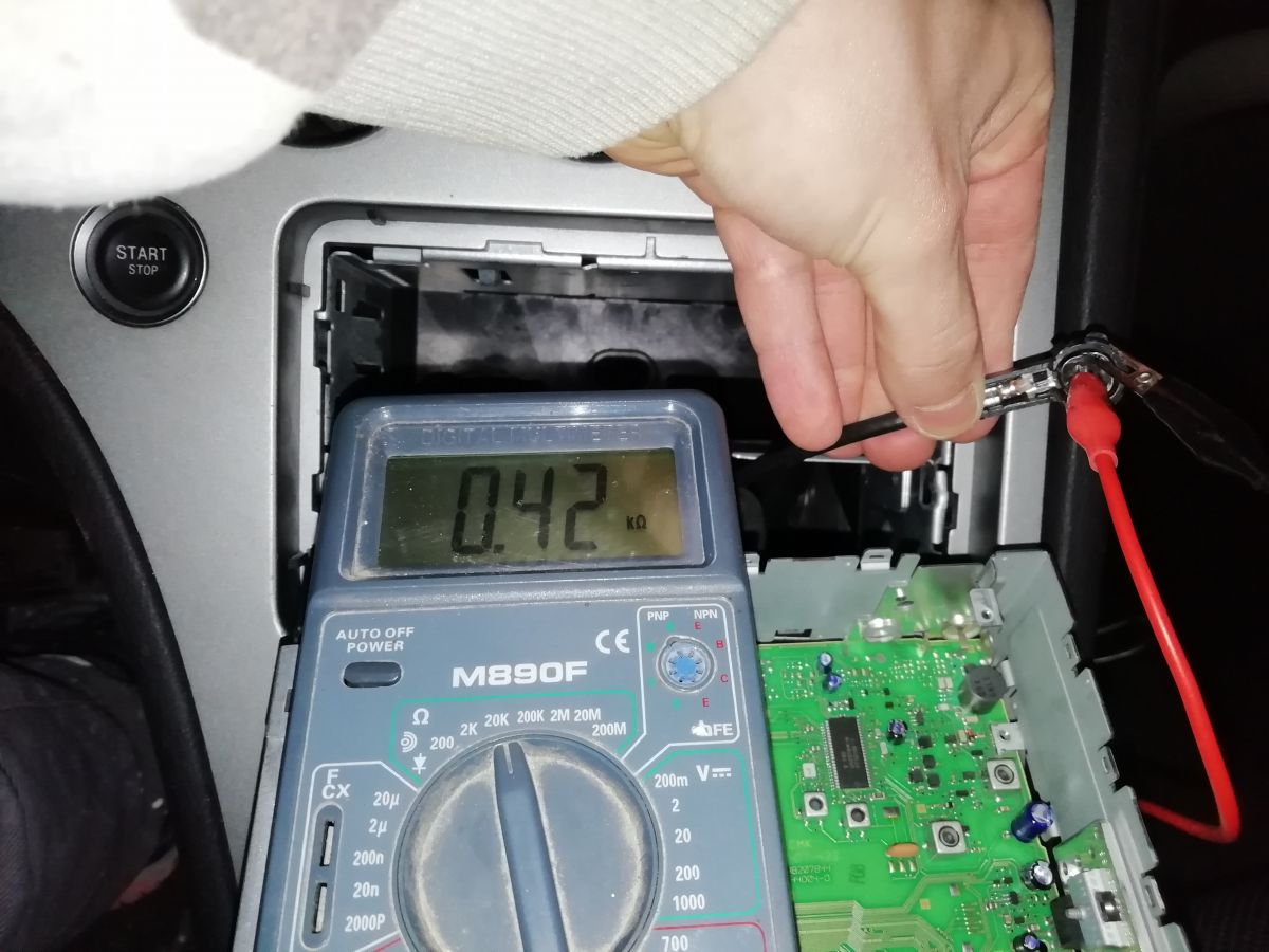

    Jak w temacie, radio ma słaby sygnał. Za poradą brata sprawdziłem kondensatory na płytce, do tego kupiłem tester tranzystorów-smd-triaków-RLC-LCR-T4. Miernik pokazał 4 tranzystory poniżej nominalnej wartości (zakładając spadek poniżej 5%).
    Zostały wymienione tranzystory:
    2x16v 3300uF (wskazanie 3000uF 9%, 3050uF 7,5%)
    2x10v 220uF (wskazanie 202uF 8,1%, 204uF 7,2)
    Po ponownym podłączeniu radia nadal występował taki sam efekt. Następnie sprawdziłem napięcie na wtyczce radia. Bezpośrednio po uruchomieniu miernik pokazywał 11,2v, po czym w szybkim tempie spadał do ~0,5-0,4v. Po wpięciu-wypięciu anteny napięcie na wtyczce wskazywało 0v.
    Może coś widać na płytce, więc wrzucam zdjęcia (proszę o odpowiedzi przystępnym językiem jak dla laika)
    Strzałkami oznaczone wymienione kondensatory
    Na której wtyczce?
    Nie słuchaj brata, tylko zajmij się naprawą anteny, a nie grzebaniem w radiu.

    emik napisał:
    Na której wtyczce?
    Chodzi mi o wyjście antenowe
    Oczywiście zabrałem się za problem zaczynając od anteny. Zapomniałem wspomnieć, że kupiłem używaną oryginalną antenę, po sprawdzeniu oporności obie (stara jak i używka) pokazywały 0,41 kohm (raczej była by rozbieżność w wynikach przy uszkodzonej jednej antenie).
    Alfa romeo Blaupunkt 939 - Słaby zasięg, gubi sygnał
    edit. Kabel antenowy sprawdzany na 20 mohm żyła-oplot wskazywał oporność poza skalą.
    Ponadto antena podłączona na krótko do radia dawała taki sam efekt - słaby sygnał, stąd decyzja o sprawdzeniu radia pod kątem kondensatorów
    Dodam jeszcze, że kupiłem dłuższy bat antenowy, bez lepszego rezultatu.

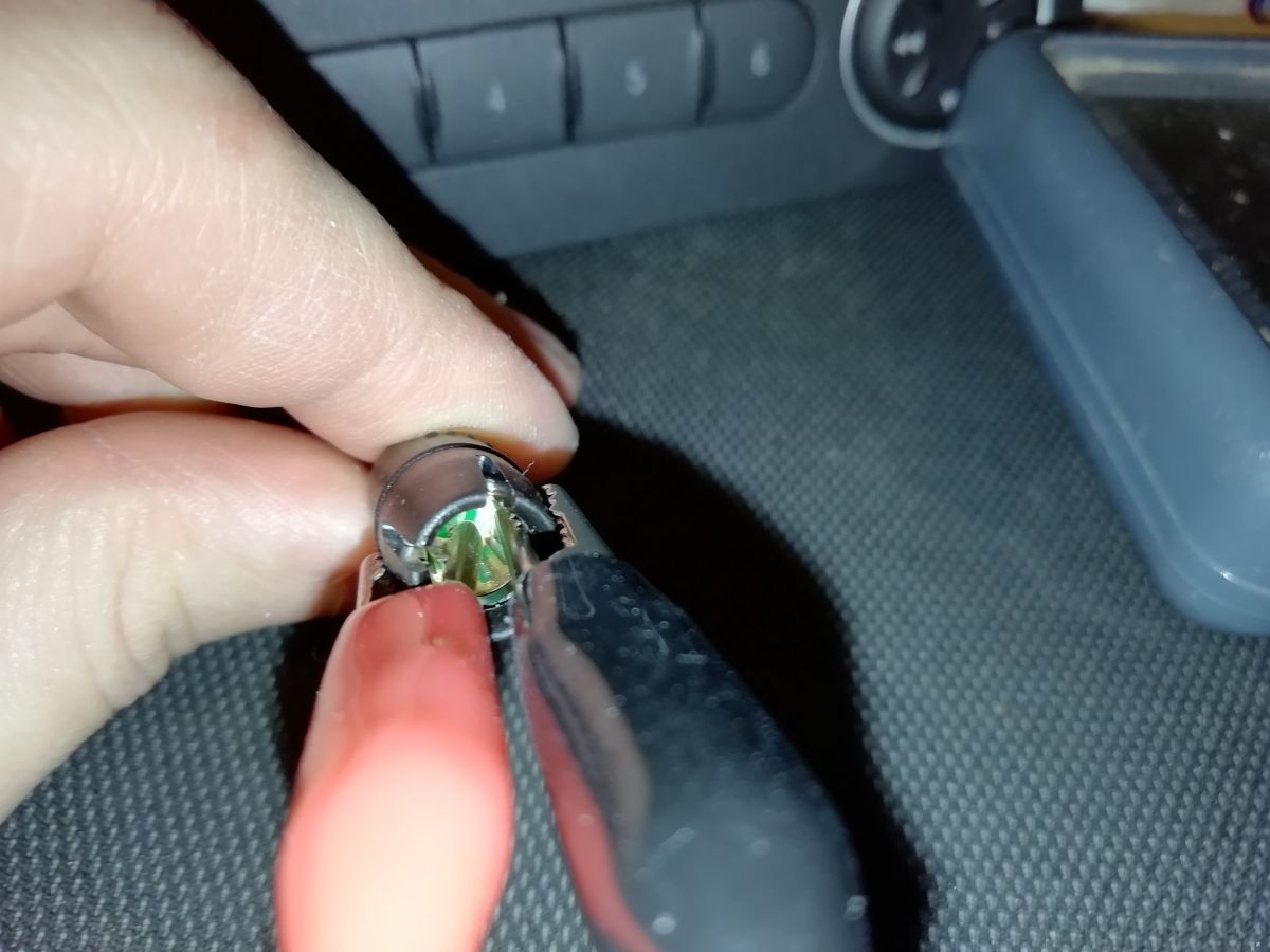

    Opisz co dokładnie zrobiłeś i jak. Zdjęcie na którym mierzysz rezystancję anteny jest bardzo ciekawe. Jak udało Ci się przy takim zamocowaniu krokodylków nie zewrzeć przewodu sygnałowego z masą?

    poniedzialek1
    Poziom 8  
    Posty: 21
    Dziękuję za odpowiedzi, dzisiaj wróciłem późno z pracy, jutro prawdopodobnie tak samo. W czwartek postaram się zrobić małą fotorelację z testów jakie zrobiłem do tej pory i przedstawię jak wygląda sytuacja z radiem.
    We wtyczce jest mały bolec, przy czym jest odpowiednio dużo miejsca aby złapać masę i sygnał bez zwarcia( zdjęcie tego testu też wrzucę dla uzupełnienia tematu)

    Miałem dzisiaj trochę czasu i nagrałem jak wygląda problem z sygnałem. Poza efektem jaki widać na filmie to chciałbym dodać , że podczas jazdy sygnał potrafi się osłabić przez co słychać szumy.
    Trochę poczytałem i dowiedziałem się, że napięcie na wyjściu anteny powinno sprawdzać się przy podpiętej antenie. W innym wypadku radio nie podaje dalej prądu.
    Dodaję zdjęcia z oporności dwóch anten:
