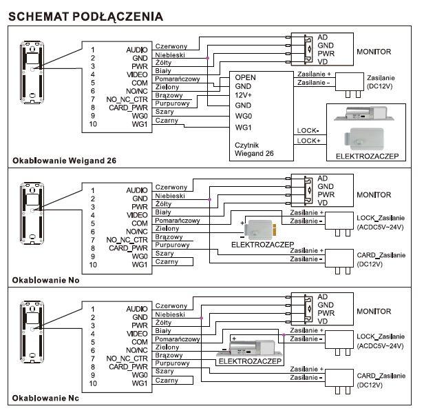

Mam problem z uruchomieniem wspomnianego zestawu.. Po uruchomieniu występuje tylko pikanie panelu rozmównego, ale to wyczytałem, że oczekuje na kartę RFID master. Niestety nie ma obrazu i ekran wideo się nie uruchamia. Czy potrzebuje on zewnętrznego zasilania? Czy tak jak na schemacie zasilanie bierze z panelu rozmównego poprzez linię pwr, a panel zasilam poprzez wejście card_pwr? Czy może na schemacie zapomnieli dodać i do lini PWR łączącej panel i monitor mam wpiąć zasilanie?
