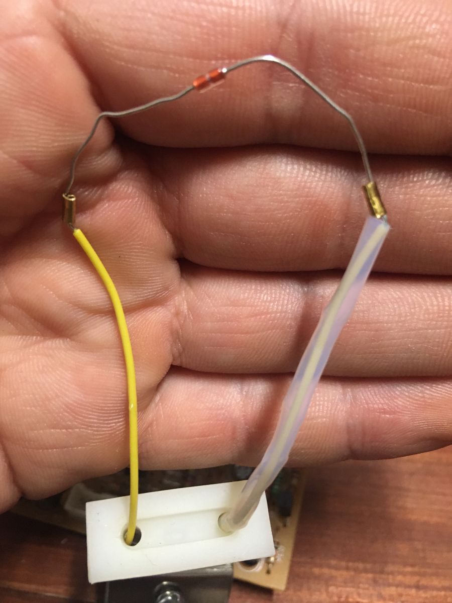

    Witam serdecznie, jestem tu nowy i proszę o zrozumienie jeśli będę określał złe dane podzespoły.
    Zakupiłem wypiekacz do chleba firmy Elta model BA123, problem polega na tym że grzałka się załącza i elementy mieszające także jednocześnie (tak nie powinno być, w instrukcji wyczytałem że grzałka powinna załączyć się na ok 15-20 min i później dopiero powinny się załączyć elementy mieszające).
    Po rozkręceniu sprawdziłem, że brak przejścia w temistorze (chyba to termistor) zdjęcie 1, pytanie czy przejście powinno być czy nie?
    Elta BA123 wypiekacz chleba - niewłaściwe działanie
    Czy ktoś może posiada instrukcję serwisową do tego wypiekacza?
    Bądź ma jakiś inny pomysł co może być przyczyna takiego procesu?

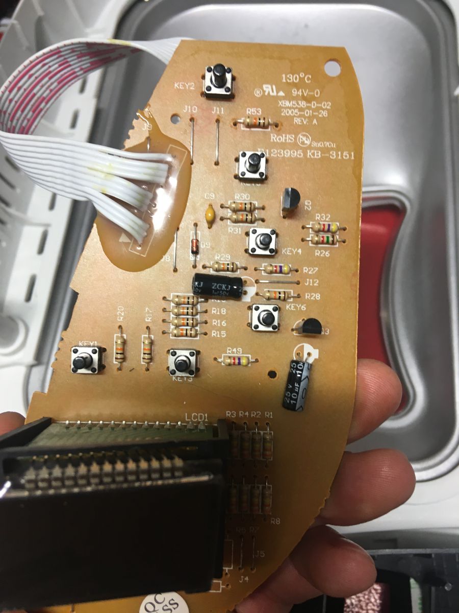

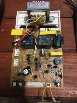

    Pozostałe zdjęcia:
    Elta BA123 wypiekacz chleba - niewłaściwe działanie Elta BA123 wypiekacz chleba - niewłaściwe działanie

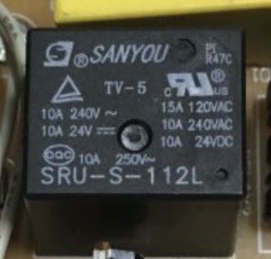

    Za wcześnie się cieszyłem w prawdzie program załącza silnik w odpowiednim momencie lecz silnik jakby nie miał siły ruszyć? Wymieniłem cewkę startera na nowa niby coś lepiej, ale jeszcze to nie... Zatem czy uszkodzony może być także przekaźnik? Czy macie może jakiś zamiennik do tego modelu?

    Muszę jutro zadzwonić a jak nie to pozostanie Ali bo zamiennika żadnego do tego nie otrzymam ?
  • #6 18521812
    Szymon88888
    Poziom 4  
    Posty: 45
    Ocena: 3
    Niestety brak w PL czy ktoś z forumowiczów ma może? Zatem może jakiś zamiennik np. samochodowy by mógł być? Tylko nie wiem jak piny wyciągnąć?

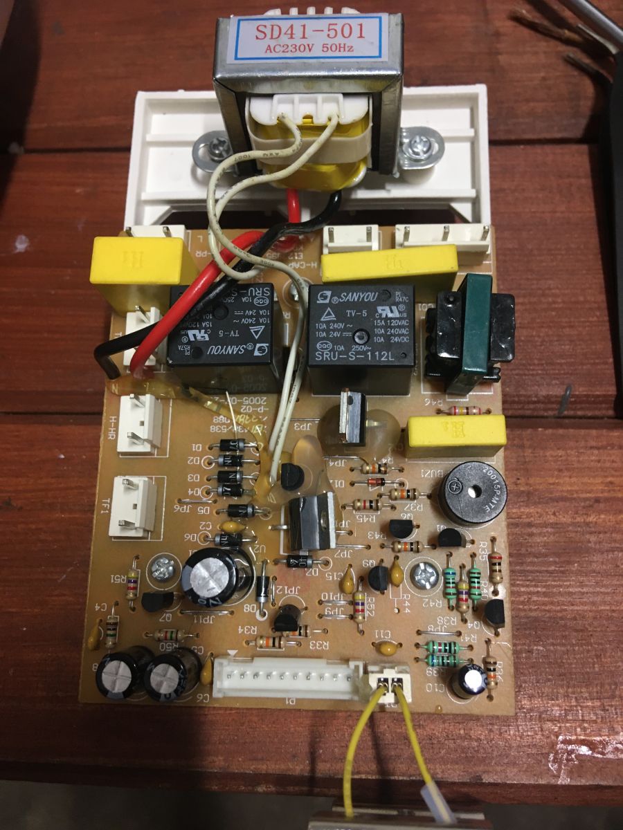

    Silnik u mnie ma na tyle mocy, że przy próbach zatrzymania mieszadła zerwało pasek. Naprawdę bardzo gęste ciasto bez problemu wyrabia. Podłącz jakiś miernik lub żarówkę 100W do zacisków silnika i będziesz widział jak wygląda zasilanie. W sterowaniu silnika jest z 5 elementów więc idzie wyłapać co robi problem. Silnika nie podejrzewam bo gdyby był przywarty to by się kopcił.
