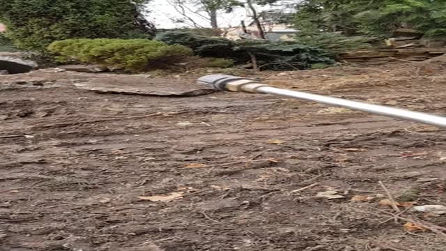

    Dzień dobry
    Może ktoś miał taki przypadek i wie co trzeba zrobić..
    Wymieniłem już uszczelniacze wodne i olejowe na tłoczkach ,nasmarowałem "zawór ciśnieniowy" i nadal działa jak na załączonym filmiku ..
    Proszę o podpowiedź co może być przyczyną takiej pracy i braku ciągłego ciśnienia ...
    https://filmy.elektroda.pl/4_1583448936.mp4

    Wracam po próbach.. kupiłem nową dyszę i jakoś zaczął chodzić pojawiło się ciśnienie i nie falowalo ale poplukalem korzenie w jeden czy nawet dwa dni (nie całe dnie, chodzi że ze dwa razy) i teraz chciałem go znowu podłączyć i tylko tak naprawde sika strumyczkiem.. silnik pracuje przez cały czas trzymania nacisnietego pistoletu ale brak mocnego ciśnienia znowu. A czy tak w ogóle powinno być jak na załączonym zdjęciu (bez podpiecia do pradu i z podpietym praktycznie podobnie...? )
    • Karcher HD 5/11C - co może powodować brak ciągłego ciśnienia? 20200325_110555.jpg (1.85 MB) Musisz być zalogowany, aby pobrać ten załącznik.
