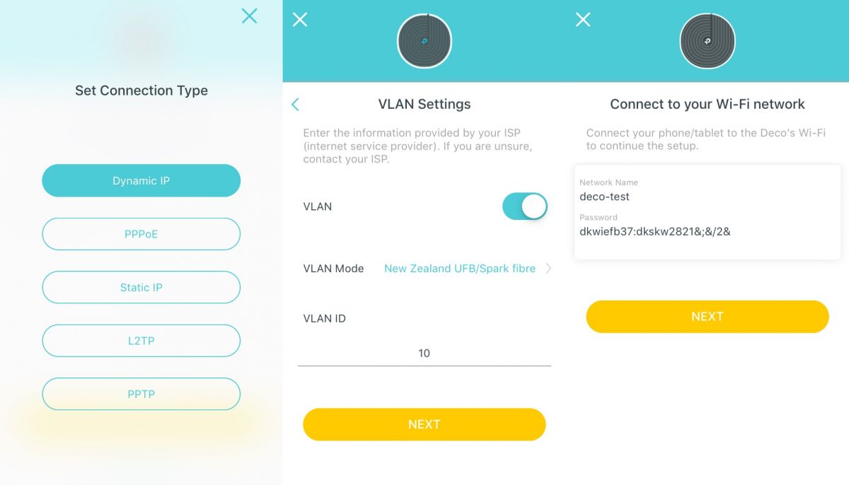

    noname23 napisał:
    Ten router jednak udostępnia funkcjonalność gość, zrób screena z ustawieniami sieci Guest.
    Jak odseparować VPN? Chcę udostępnić sam Internet bez sieci domowej.
    jednak jest opcja VLAN
    tylko jak ją skonfigurować??

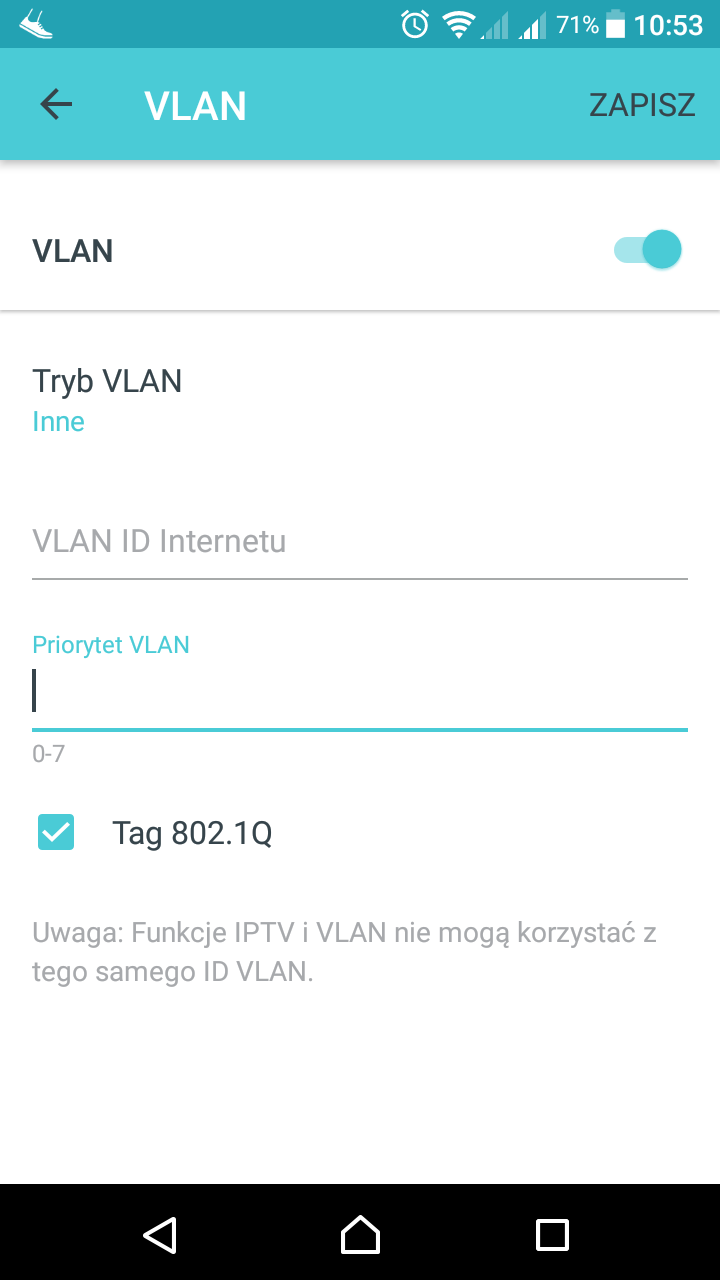

    VLAN raczej nie jest do tego, bo coś by musiało te VLANy rozdzielać. Chyba że to jest bzdurne tłumaczenie - jakie masz opcje pod "Tryb VLAN"?
    Po drugie - o co idzie z VPN? Router u ciebie robi za klienta jakiegoś VPN?
  • #11 18519966
    noidemm
    Posty: 1909
    Pomógł: 3
    Ocena: 253
    W poście powyżej masz scren z opcji VLAN.
    Źle sprecyzowałem chyba VPN, chodzi o to żeby odseparować sam net od sieci domowej, w której jest np. system wydruku, dyski sieciowe i syn ma jakiś serwer postawiony i tez żeby go nie było po Wi-Fi.
    Czy nie można jakoś odseparować podsieć??

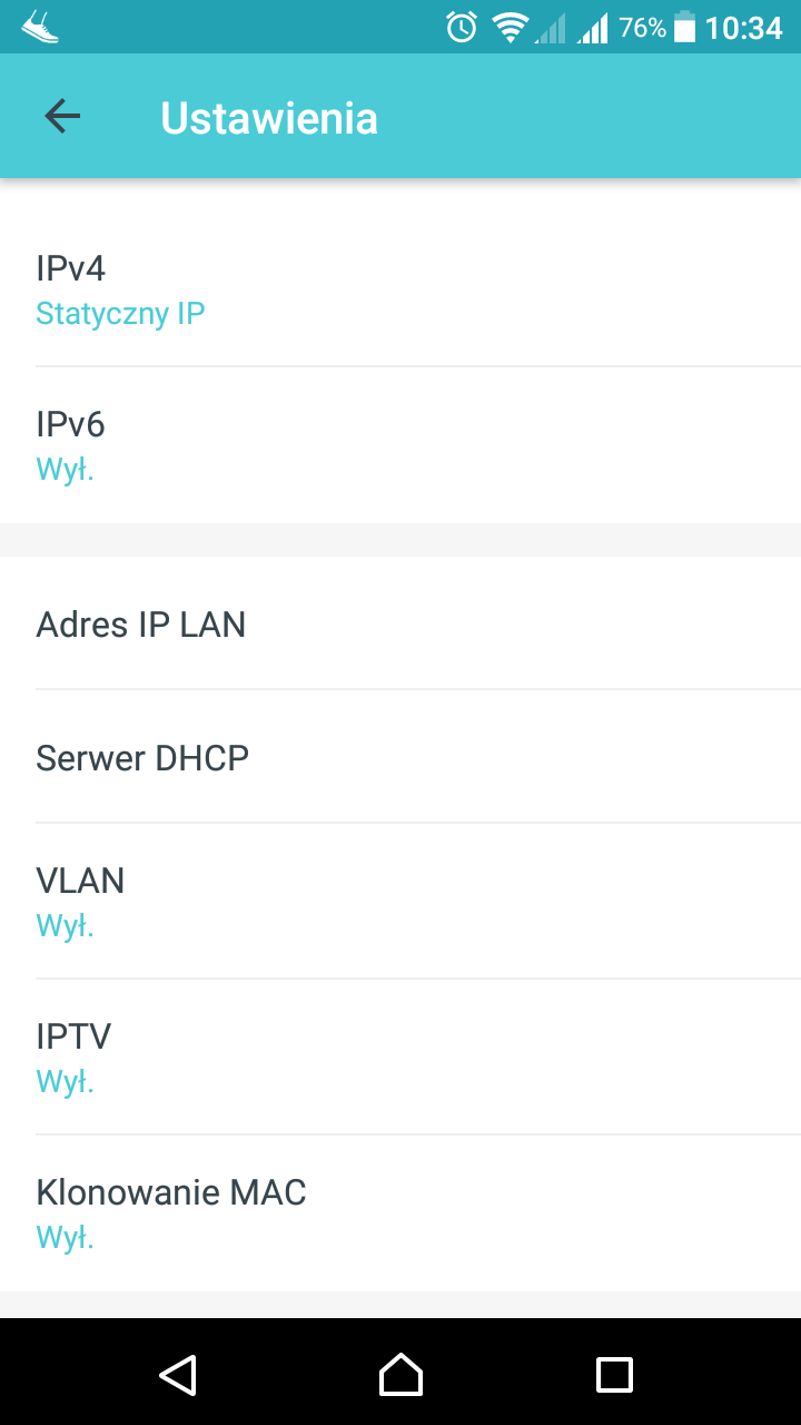

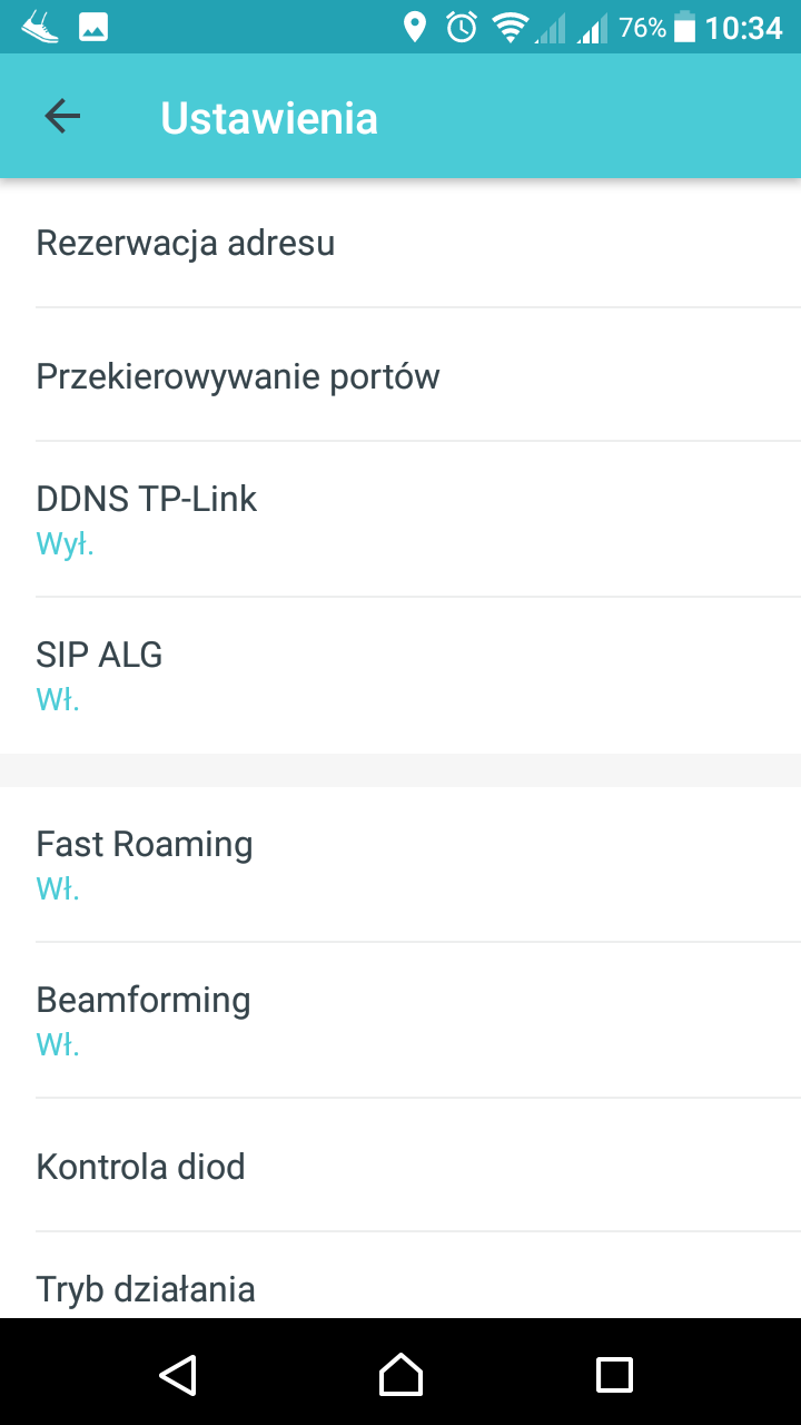

    Łącząc się przez sieć gościnną mam dostęp do całej sieci LAN.
    Znalazłem jeszcze taką opcje:
    Może tu by się dało coś odseparować net od sieci.
    W DECO sieć prywatna polega na tym iż monitoruje tylko logujące się urządzenia do siecii przesyła raporty z możliwością ich blokowania. Nie ma to nic wspólnego jak odseparowanie sieci LAN.
    Można jeszcze uzyć DECO jako access point i może należało by w tym kierunku iść.
    Biedne opcje DECO odpuścić, podpiąć jakieś inne urządzenie, a deco będzie służyło jako acces point.
