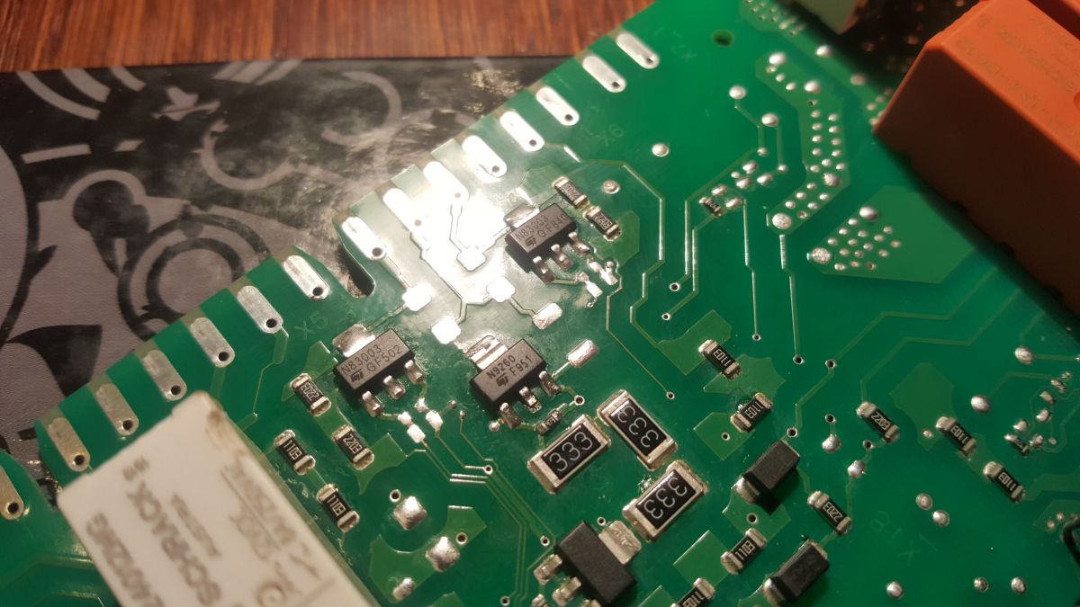

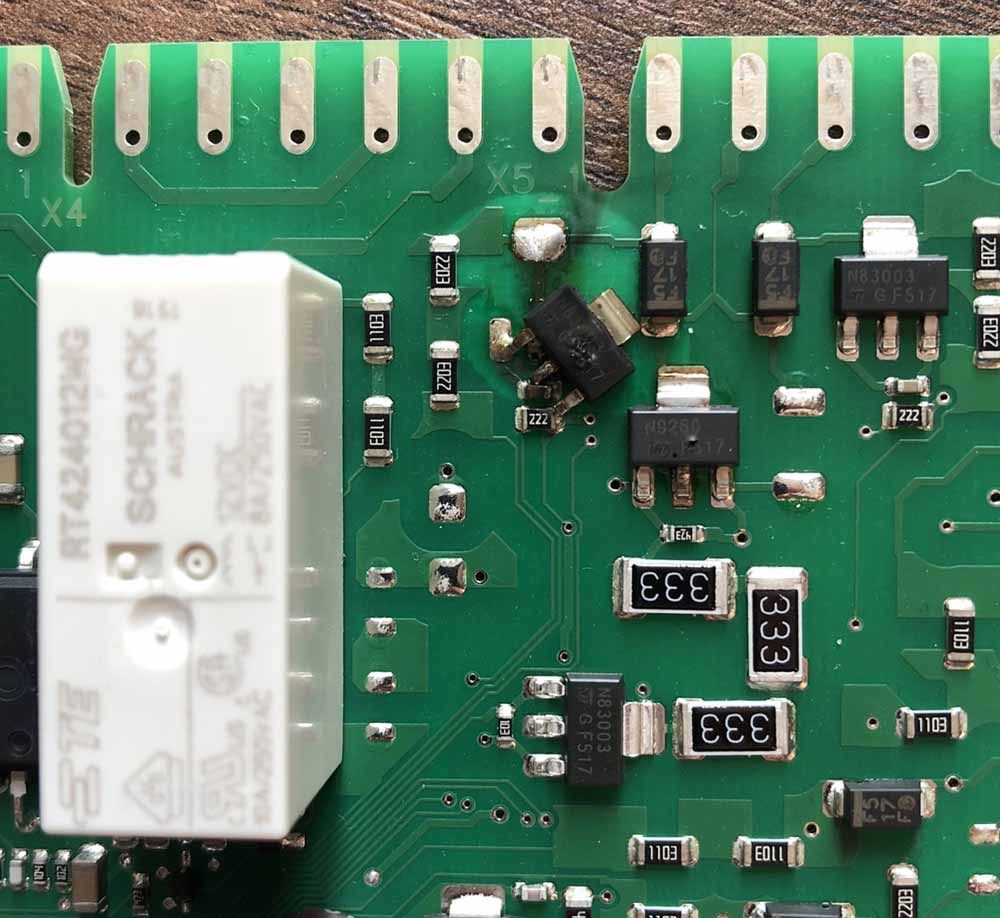

    Witam kolegów mam uszkodzoną zmywarkę i proszę Was o pomoc, zdjęcia są poglądowe z internetu, ale tyczą tego programatora tak jak na załączonych zdjęciach potrzebuję wartości tych zaznaczonych kondensatorów, jeden się upalił i pękł a chciałem wziąć pomiar z drugiego i niestety mi wystrzelił spod pęsety, niestety nie udało mi się go znaleźć, spaliły się 2 tranzystory i spłynęły w dół uszkadzając kondensator, po pomiarach znalazłem zwarcie na cewce elektrozaworu, elektrozawór został wymieniony w płaszczu. Proszę o pomoc jakie wartości są tych kondensatorków?

    E19 i wymiana tranzystorów to jeszcze można zrozumieć ale błąd E01 nie wróży niczego dobrego,
    tym bardziej, że uszkodziły się kondensatory, które nigdy nie ulegały zniszczeniu.

    Tak jeden się uszkodził, a drugi mi uciekł z pęsetki, z którego miałem wziąść pomiar, a bez niego błąd E01, spaliły się 2 tranzystory N9260 i N83003 tak jak na tym obrazku. Bez wartości tych kondensatorów nie mogę ruszyć z miejsca.

    10nF

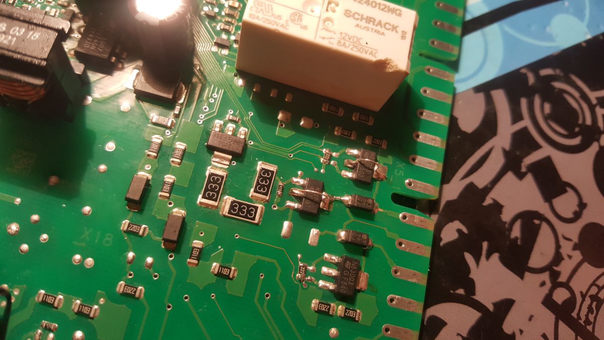

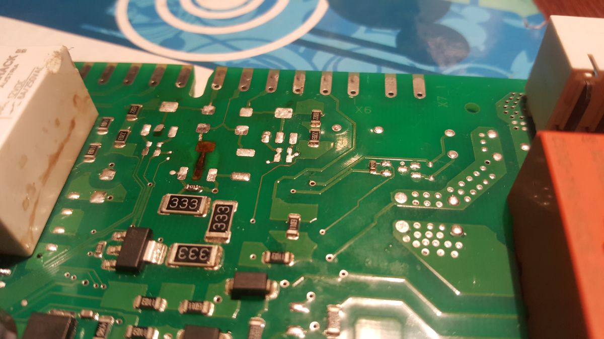

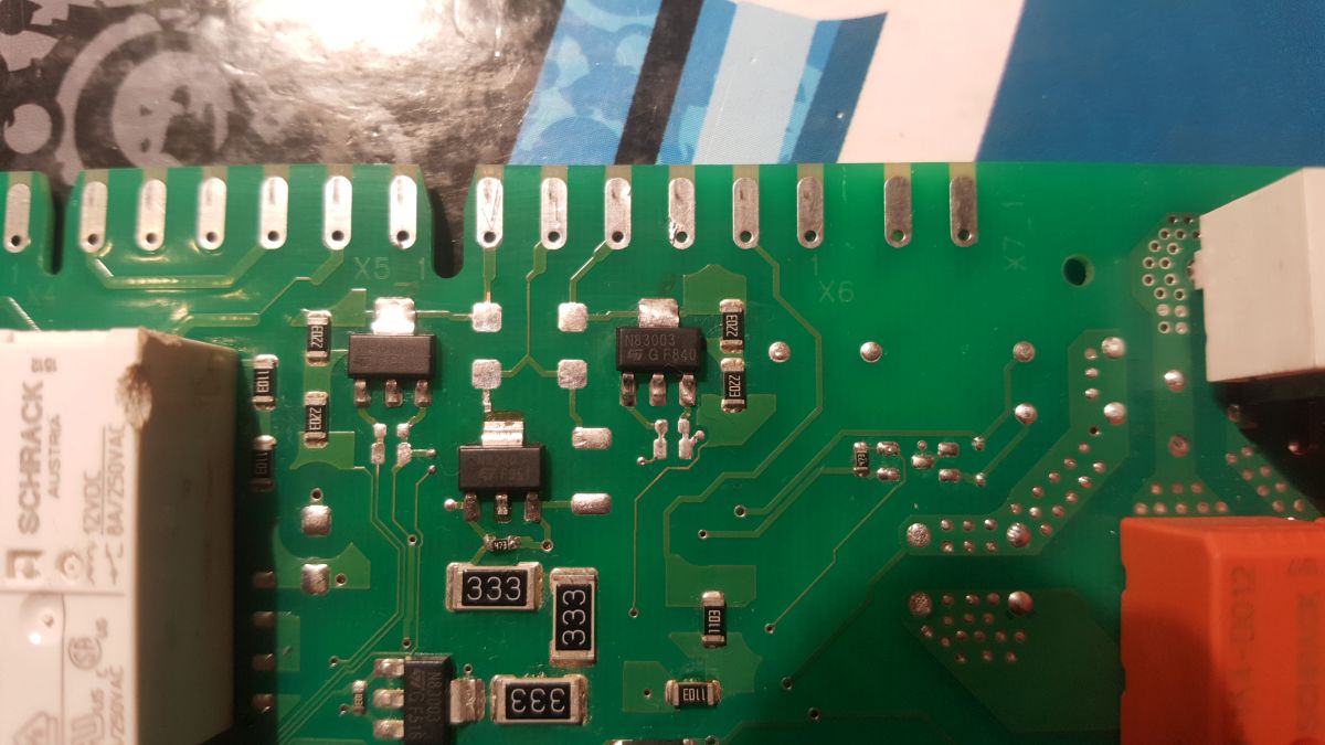

    Wstawię teraz fotki mojej popalonej płyty, nawet powypalało ścieżki, dziś ją robiłem i wszystko wlutowywałem oprócz kondensatorów bo jeszcze nie wiedziałem jakie. Widzę, że kolega wcześniej pisał, że 10 nF ... dzięki wielkie. Porobiłem takie bajpasy do ścieżek bo ich brak, a wszystko hot airem zdejmowałem, więc musiała być temperatura podczas zwarcia wysoka i to się zespawało przez ten elektrozawór. Jak kupię te kondensatory i zadziała to się odezwę pozdrawiam.

    Te "bajpasy" na tranzystorach zbędne są.
    rzadkowski2 napisał:
    wszystko hot airem zdejmowałem,więc musiała być tęperatura podczas zwarcia wysoka
    Tu akurat mogłes Ty nabroić, hotem bez preheatera na tych pcb ciężko się pracuje.

    Interesuje mnie w tej chwili jakie napięcia tych kondensatorów na 25V czy 50V?

    Sprawdź w datasheet tranzystora kondensator idzie miedzy bazę a emiter
