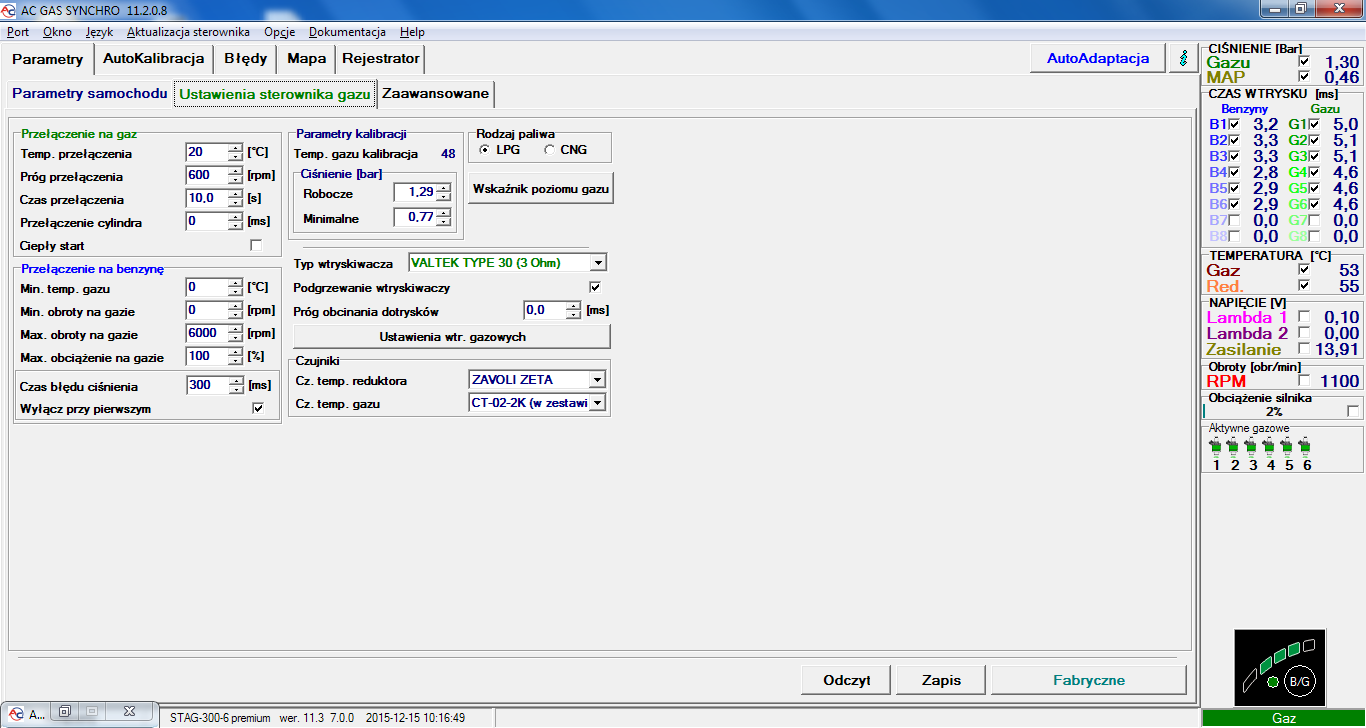

    Witajcie, czy któryś ze znawców STAGa 300 mógłby rzucić okiem na to co mi wyszło po autokalibracji i powiedzieć, czy coś ewidentnego do poprawy rzuciło mu się w oczy? Z góry dzięki ;)

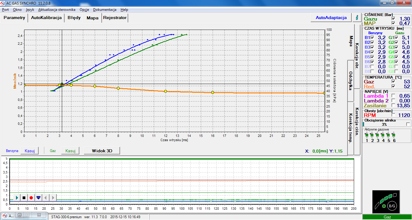

    Przede wszystkim masz rozjazd na bankach: wtrysk 1, 2, 3 ma 3,3ms, a 4, 5, 6 ma 2,9ms.
    Prawdopodobnie spowodowane jest to wysłużonymi Valtekami.
    Zresetuj ECU i zobacz czy na noPB jest OK. Jeżeli będą czasy wtrysków równe na wszystkich cylindrach to wtryski LPG do kosza, bo klikaniem w laptopa ich nie naprawisz.

    Być może masz rację, chociaż ja bym bardziej stawiał na zaczynający powoli dawać oznaki zmęczenia życiem nastawnik wałków rozrządu e jednej z głowic...
    Puki co zrobiłem jak pisał kolega powyżej, podniosłem mnożnik o kilka klików (w środkowym przedziale, tam gdzie najbardziej były mapy rozjechane) i się zobaczy...

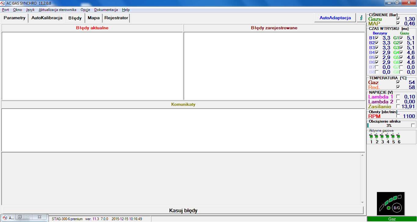

    U mnie z korektami jest coś nie w porządku... Wczoraj to zauważyłem, bo zwykle nie zaglądam w okienko z parametrami po OBD, ale zauważyłewm, że jeden bank ma stale STFT ILTFT na zero (bez zmian, stoi na zero zawsze), a drugi wysokie wartości, dochodzące do 28... Mi to wygląda na uszkodzoną sondę (tam gdzie jest 0), ale błędów żadnych nie ma (kiedyś, chyba ze 2 lata temu pojawił się raz błąd uszkodzenia obwodu grzałki, ale po skasowaniu nie powrócił...) Co powiecie na to?
    Postaram się potem wrzucić jakieś foto jak te korekty wyglądają dokładnie.

    Wygląda grubo. Jeden bank idzie w OL. Do sprawdzenia obie sondy, oba katy, odma bo peka oraz MAF i tyle na start.
    dzięki za podpowiedzi, sprawdzę po kolei to co mówisz...
    Odma jest cała, ale MAF, sondę i kata na jednym banku sam podejrzewam od momentu jak to zauważyłem... W zasadzie to sondę i/lub MAF jako sprawcę i kata jako ofiarę w zasadzie...

    Chętnie bym zobaczył zapis z pracy lambdy. Wyszło by czy na tą ubogą dawkę auto reaguje źle czy dawka paliwa jest prawidłowa z ciśnieniem 1,3 i wskazanie lambdy dobre. Na jałowych średnio można coś określić oprócz tego, że lambda ma w momencie 0,65V innym razem 0,1V a to za mało. Poza tym temperatura przełączania 20 st to o 15 za nisko. Jak fizycznie poustawiane są wtryski dla banku 1 i 2? Czy odległości są te same oraz te same długości i średnice wszystkich wężyków?

    to prawda, jak się robi odrobinę cieplej to przestawiam na 30, a teraz mam tak ustawione żeby do pracy na benzynie nie jeździć rano, bo by mi się nie zdążył przełączyć :)
