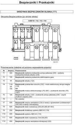

    Koledzy jak w temacie potrzebuje schematu do kangoo 2005 rok sterowanie elektrycznych szyb z przodu . Brak zasilania na bezpieczniki 19 i 20 odpowiadających za szyby . Przekażnik szyb znajduje się nad skrzynką . Na pin 30 jest zasilanie , 85 masa a brakuje mi sterowania plusem na pin 86 . Posiada ktoś schemat pod ręką by zerknąć skąd idzie sterowanie na 86 . Dodatkowo nie działa dmuchawa ( tez przydałby się pinout ) ale to już chyba rezystor . Pozdrawiam

    Znalazłem w sieci kawałek schematu i wychodzi że przekażnik sterowany jest z bezpiecznika f25 15A i jest to plus po zapłonie
    Kod silnika K4M752 (K4M ENGINE SUFFIX 752)
    Spoiler:
    Trochę tych wariantów sterowania szybami jest.

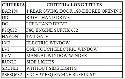

    Zapewne będziesz miał
    SSF8Q632/DG/LVE
    Renault Kangoo 2005 - szukam schematu elektrycznego szyb i dmuchawy
    Tylko twoje auto jest z 2005 więc układ bezpieczników wydaje mi się że powinien być inny aczkolwiek może w 2005 wyszedł nowszy model a twój jest jeszcze z przedziału 2001-2005
    SSF8Q632/DG/LVI
    Renault Kangoo 2005 - szukam schematu elektrycznego szyb i dmuchawy Renault Kangoo 2005 - szukam schematu elektrycznego szyb i dmuchawy

    Dziękuję za Wasze podpowiedzi . Jakiś majster odciął przewody zaraz za skrzynka bezpiecznikow . typowa złośliwość bo idealne cięcie ucinaczkami . Dwa przewody żółte za skrzynka .
