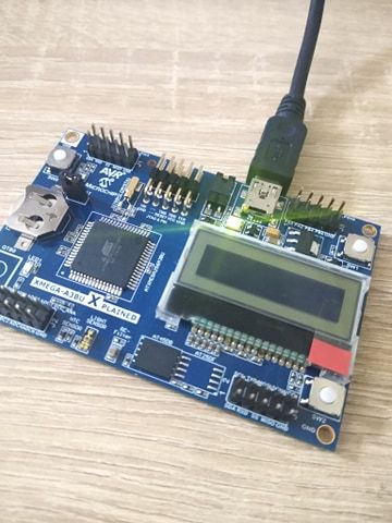

    Proszę o wyrozumiałość - to moje pierwsze kroki z uC ;)
    Próbuję wyświetlić cokolwiek na wyświetlaczu ST7565R, ale jedyne co mi się wyświetla, to czarny prostokąt :(
    Sprzętowo jest ok, ponieważ używam płytki ATXMEGAA3BU-XPLD - z poziomu Atmel Studio ładuję sample i LCD ładnie śmiga.
    Hex z Bascom wgrywam Flip'em i jedyne co się pokazuje, to czarny prostokąt.
    Zakładam błąd w poniższym kodzie, będę wdzięczny za wskazówki, pozdrawiam.

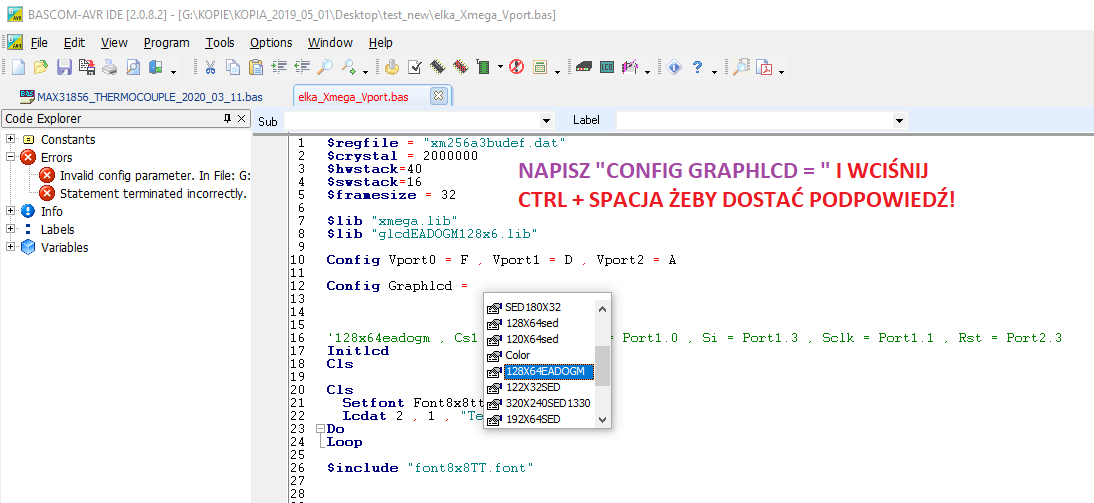

    Kolego, warto czytać te Helpy. Samo się nie nauczy ;)
    Tutaj wystarczyłoby trochę sprytu.
    Bascom ma wbudowany system podpowiedzi konfiguracji. Po prostu jak nie wiesz co wpisać to dajesz "równa się" i spację po czym wciskasz CTRL+SPACE i dowiedziałbyś się że ma być X (iks) zamiast * (gwiazdki) i już się kompiluje i nie tracisz czas na forach :P
    Bascom AVR - Xmega wyświetlacz ST7565.
    A tak w ogóle to włącz sobie CodeExplorer który na bieżąco sprawdza błędy jeszcze przed kompilacją (Menu View->CodeExplorer).

    Dziękuję, nadal nie działa :( Już nie mam pomysłów...
    Sprzętowo jest ok - sprawdzałem nawet miernikiem, czy to te piny, zresztą - sample ładowane z Atmel Studio działają.
    co bym nie robił, efekt zawsze jak na zdjęciu

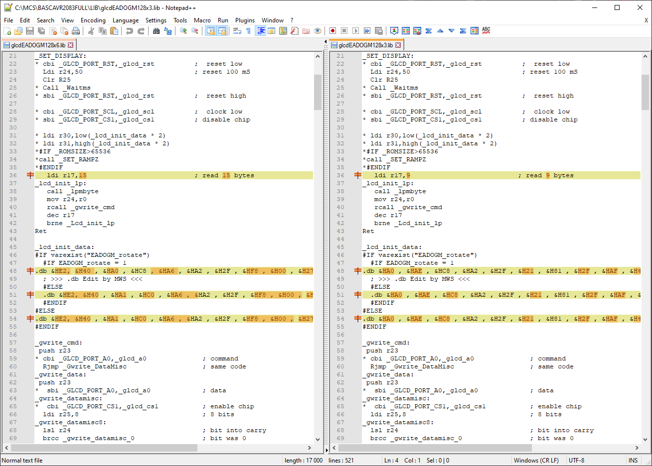

    Ogólnie to każdy taki wyświetlacz się inicjuje sekwencją bajtów które ustawiają napięcia itp.
    Pliki bibliotek Bascom to zwykłe pliki tekstowe. Można je edytować w Notepad++.
    Zamiast tego wysyłania rejestrów komendą Glcdcmd, jak pokazano na linkowanej stronie, można otworzyć źródła AtmelStudio i porównać sekwencję bajtów. Podmienić w bibliotece i powinno działać bez dodatkowych zabiegów.

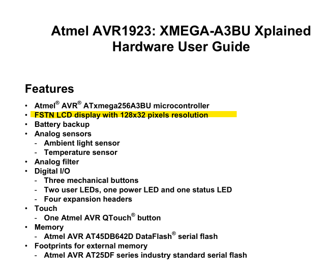

    Coś mi tu....
    Jesteś pewien, że masz tam 128x64? Po wpisaniu numeru płyty ATXMEGAA3BU-XPLD Atmel zwraca w PDF`ie coś takiego ;)
    Oczywiście jak porównasz biblioteki to się różnią ilością bajtów i np jedna ma 4 pages a druga 8 pages itd..

    Właśnie zostałeś Kolego moim GURU :D
    Ruszyło :)
    To była kwestia biblioteki - musi być glcdEADOGM128x3 i wtedy działa :)
