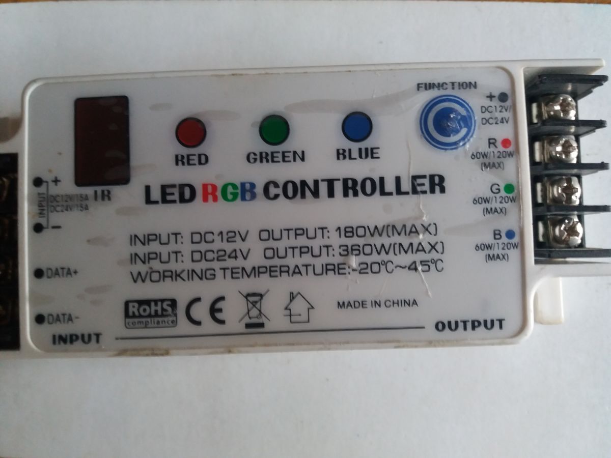

    Witam posiadam LED RGB Controller i na wejściu posiadam złącza +12V-0V i Data+ i Data- oraz na wyjściu złącza do taśm LED i tak jak w temacie co podłączyć pod Data+ i Data-?

    Są to pewnie wejścia do jakiegoś kontrolera cyfrowego, np pilota.
    Jeżeli wszystko działa, to nic pod nie nie podłączać.
    Podaj typ sterownika?

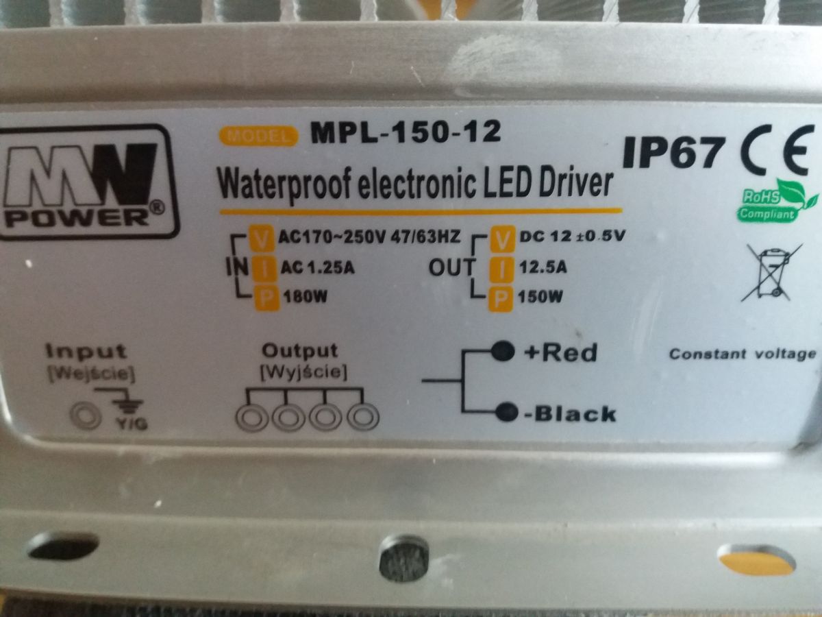

    Zasilacz i sterownik

    Data+/- służy do połączenia sterowników (do 50m) i sterowania jednym sterownikiem (MASTER), drugi staje się (SLAVE); jeden ze sterowników staje się wtedy masterem

    Ok czyli w moim przypadku nic do tych złącz nie podłaczam
    A na wyjściach podłączam + od Led do złącza 12V a - masa do RGB Tak?

    Może to być prawda, ale niekoniecznie może to byc też DMX :). Przydałaby się jednak typ sterownika, albo producent.

    No tylko nigdzie modelu nie ma podanego tylko jest to co na zdjęciach co wcześniej wysłałem

    LS0958B RGB CONTROLLER INSTRUCTION

    Jeśli wykorzystujesz jedynie pojedynczy sterownik, to nic tutaj nie podłączasz.
    Tak dokładnie.
