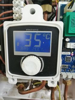

    Mam problem z przepływowym podgrzewaczem wody firmy Kospel PPE2 24 kW. Po odkręceniu kranu na wyświetlaczu pojawia się komunikat brak mocy i brak ciepłej wody. Co może być przyczyną? Od czego zacząć sprawdzanie? Czy to jakaś blokada?
    Kospel PPE2 24 kW - brak mocy i ciepłej wody, co robić?
    Z góry dziękuję bardzo.

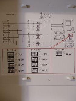

    niewolno2 napisał:
    Grzałki, bezpieczniki jeżeli takowe są zamontowane do sprawdzenia.
    Właśnie zabrałem się za niego wydaje mi się że grzałki padła bo brak przejścia jest. Ale dam jeszcze znać dopytam fachowca. Chyba że ktoś podpowie coś więcej, w załączniku zdjęcie całościowe

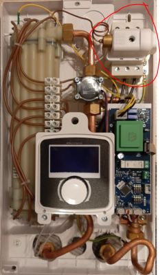

    Na zdjęciu zaznaczyłem termostat bezpieczeństwa.
    Jak sprawdziłeś, że grzałka nie ma przejścia? Żadna z trzech nie ma przejścia?
    Grzałki są w trójkącie. Wziąłeś to pod uwagę?
    Mierzysz:
    1 z 6
    2 z 5
    3 z 2
    4 z 1
    5 z 4
    7 z 3

    Termostat jest ok działa bez zarzutu.
    Grzalki omomierzem Ina przejściu po odłączeniu kabli 2 szt nie mają przejścia
