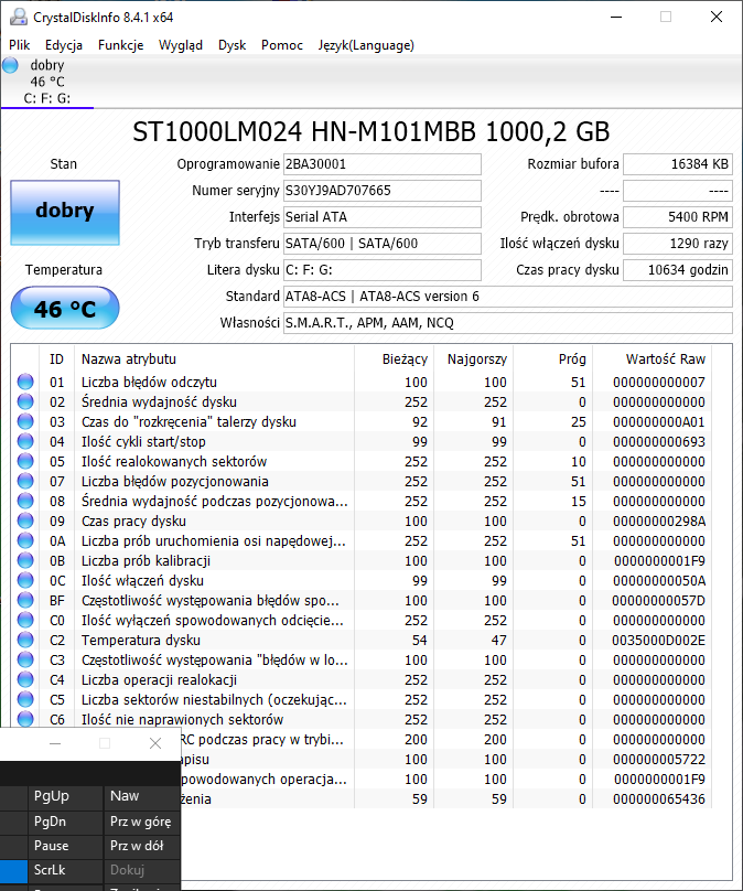

    Witam od niedawna laptop zaczął wloniej chodzic Lenovo g710 i7-4702M, Geforce GT820M, 12GB ram, win 10, niecały miesiąc temu wymieniona pasta na procesorze i karcie graficznej logi FRST w załączniku proszę o pomoc ;)

    teraz ok ? przeskanowane brak zagrożeń, tą optymalizacje robiłem kilka miesięcy temu, zaraz po tym naprawde pomogło a teraz znów wolno się uruchamia

    tak zrobiłem, jaki dysk polecasz pod ten laptop ?

    Jest znacznie lepiej. a to ten SSD w miejsce napędu wstawiam tak ?

    czyli HDD mam sobie ten zostawic, dokupic SSD i na SSD Windowsa zainstalowac i tylko ma tam byc windows ?

    zastosowałem sie do poleceń Tomequ123
✨ Użytkownik zgłosił problem z laptopem Lenovo G710, który zaczął wolno działać po wymianie pasty termoprzewodzącej na procesorze i karcie graficznej. W odpowiedzi na prośbę o pomoc, zasugerowano wykonanie skanowania SMART dysku oraz odinstalowanie niektórych aplikacji, takich jak World of Tanks. Użytkownik przeskanował system i nie znalazł zagrożeń, jednak nadal występowały problemy z wydajnością. Rekomendowano przeprowadzenie czystego rozruchu oraz wymianę dysku na SSD, co miało poprawić szybkość działania. Użytkownik zdecydował się na zakup dysku SSD, a po jego instalacji zauważył znaczną poprawę wydajności.
