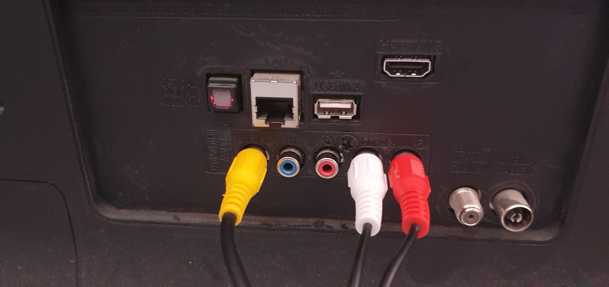

Wejscia tv Wyjścia kina

Z gniazda słuchawkowego w tv kablem jack - chinch do gniazda nr 4 w kinie, lub z gniazda audio out w tv kablami chinch - chinch do gniazda nr 4 w kinie.

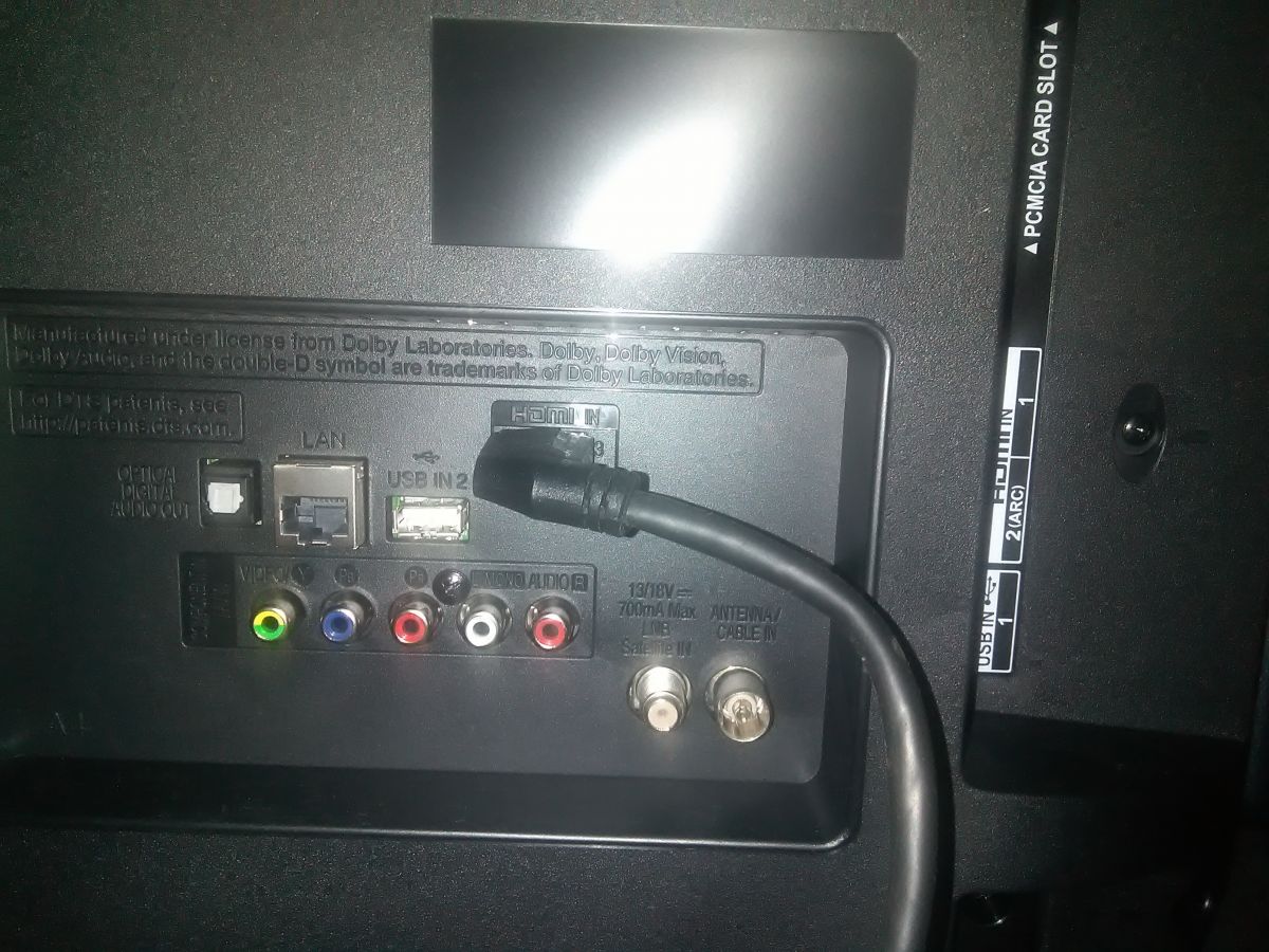

Tak w ogóle to ten TV ma wyjście słuchawkowe, bo na fotce go nie widać?
Jeśli nie ma, to pozostaje chyba tylko użycie konwertera DAC i za jego pośrednictwem, podać sygnał audio z wyjścia OPTICAL DIGITAL AUDIO OUT w TV, na wejście AUX amplitunera kd.
To tak jak mówimy, tam gdzie się masz chinch to są gniazda IN, Ty potrzebujesz OUT, miejscem, z którego najłatwiej wyciągnąć dźwięk jest gniazdo słuchawkowe o ile TV takie posiada.

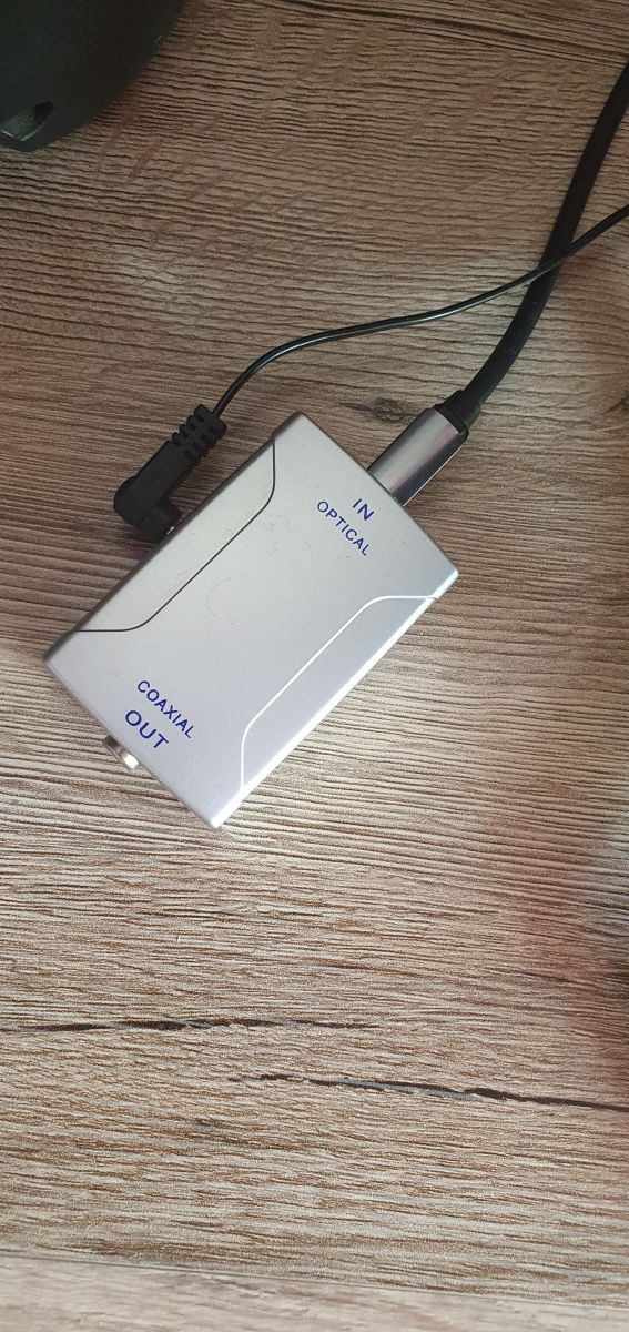

Nie znam tego modelu adaptera, ale z tego co widzę, jest to adapter cyfrowo (optical) - cyfrowy (coaxial).
Co jest wpięte do jego bocznej ścianki? Zasilacz?
Ew. daj fotkę tego gniazda i od spodu.
Tobie jest potrzebny konwerter DAC, czyli cyfrowo (optical) - analogowy (2xRCA):

Więc jak wcześniej pisałem, musisz użyć konwertera sygnału cyfrowego (optical) na analogowy (2xRCA) . Wyjście cyfrowe OPTICAL DIGITAL AUDIO OUT w TV, łączysz z wejściem OPTICAL IN konwertera a jego wyjścia analogowe AUDIO OUT (RCA L i R), łączysz z wejściem AUX (RCA L i R) amplitunera kd.
