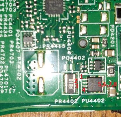

    Dell p26e001 FX3MC rev A00 nie ładuje baterii i nie włącza się [img-1]
    Albo ja coś źle patrzę ,albo Pu4402 ma 4 nóżki ?

    Właściwie to 3 - D, S, G.
    Nóżki 1,2,3 są połączone - to S,
    4 to G,
    5,6,7,8 są połączone to D

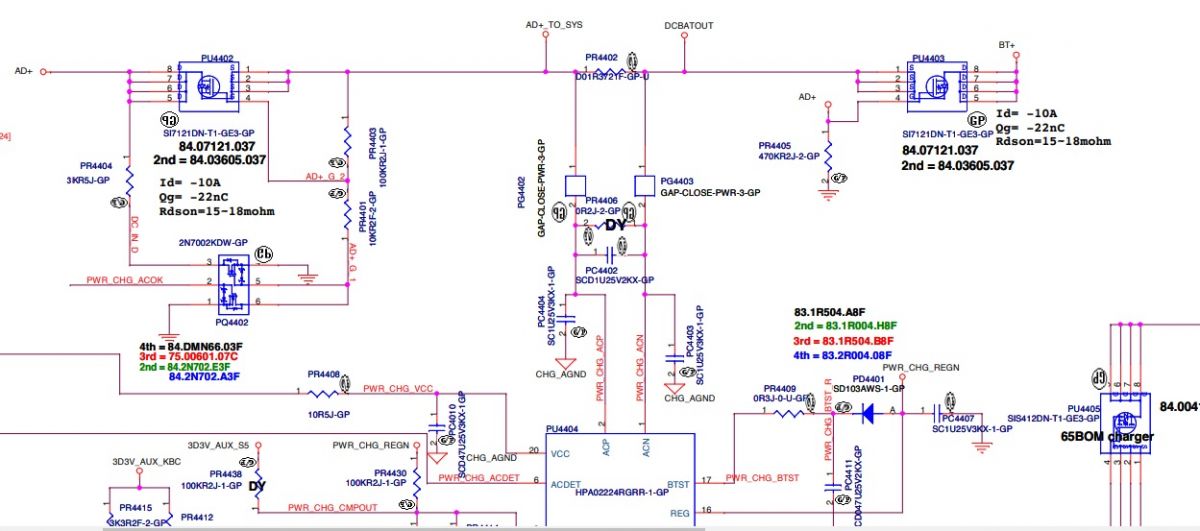

    PU4402 to tranzystor polowy, charger_przeł. napięc zasilania(zasilacz czy AKU / * z opcją ładowania AKU, gdy podł. zasilacz i bateria )) to PU4404 BQ24737
    :idea: patrz SM , dałęm wcześniej

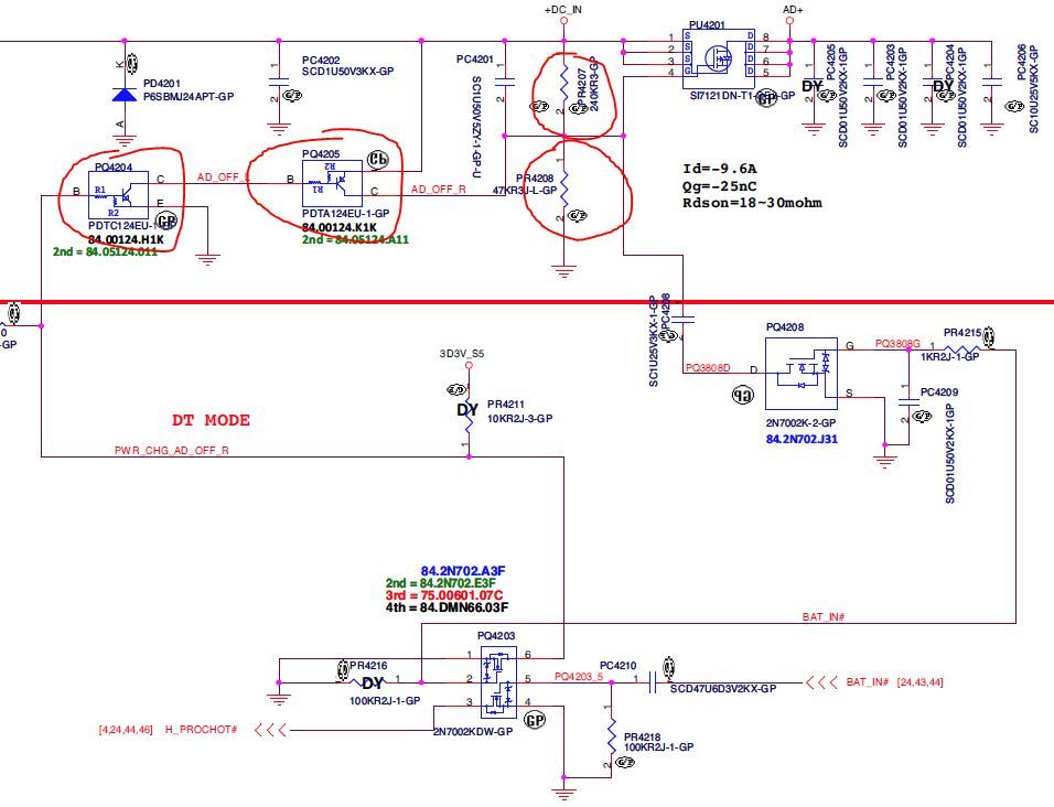

    Zacznij od sprawdzenia czy PU4201 nie jest przebity - rezystancje D-S, S-G, D-G.
    Do sprawdzenia elementy jak na screenie.
    Pomogłem? Kup mi kawę.

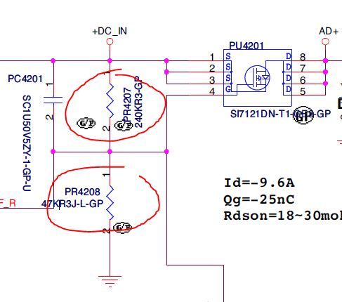

    Jakie masz napięcia na PU4201 względem masy po wylutowaniu PQ4205?
    Rezystancja na PU4201 pomiędzy S a G powinna wynosić ok. 240 kOhm, pomiędzy G a masą 47kOhm - sprawdź czy są takie.

    Popatrz na rezystory - PR4207 - 240K S-G i PR4208 - 47K G-masa. Jakie masz rezystancje?

    Sprawdź PR4208. Po usunięciu PQ4205 zaznaczone na screenie rezystory tworzą dzielnik rezystancyjny.
