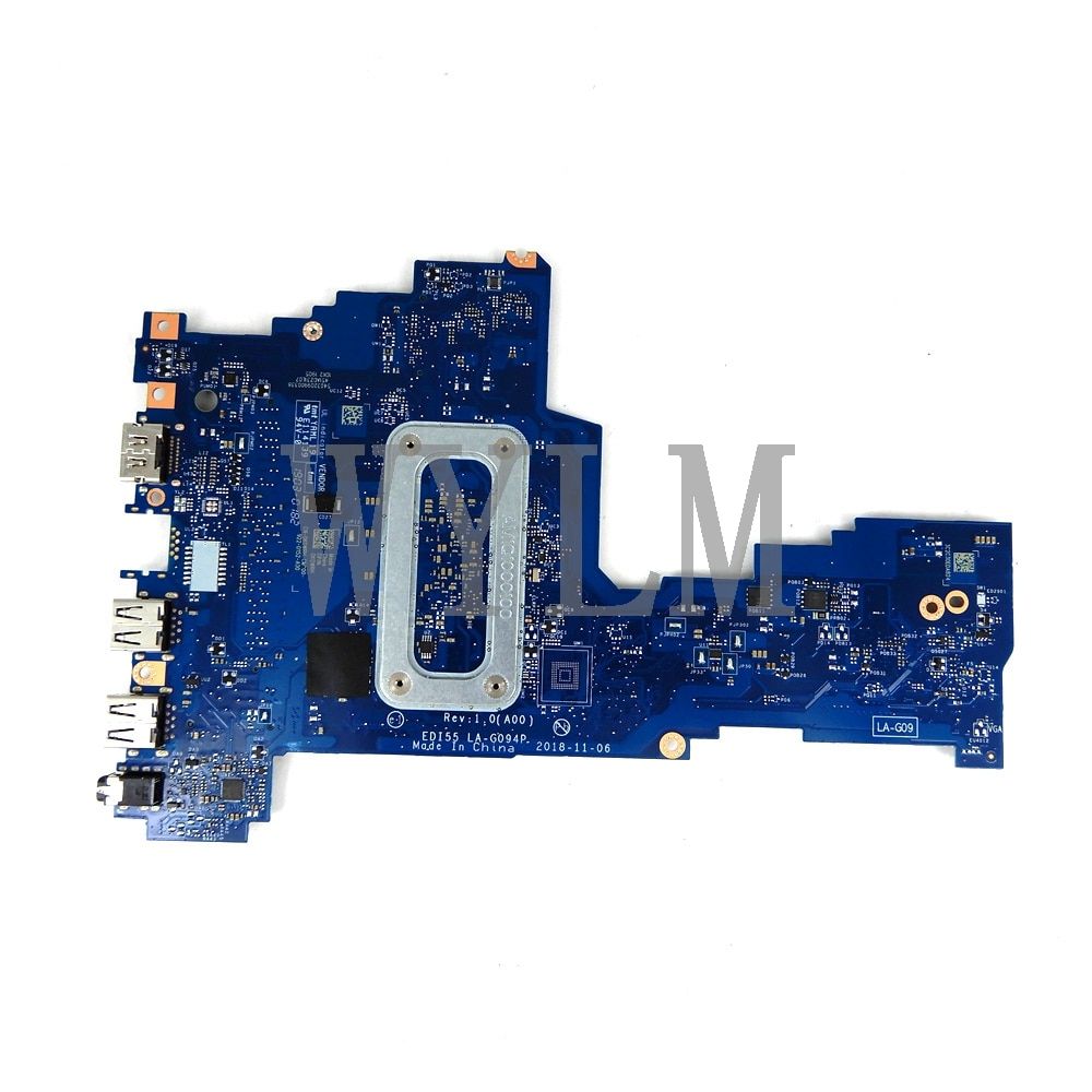

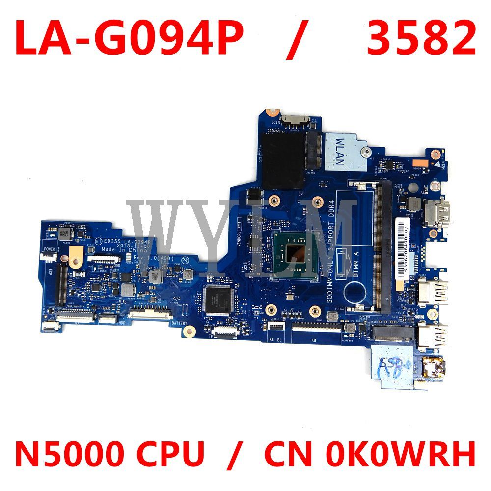

    Laptop trafił do mnie po zalaniu.
    Miejsce zalania, pokaż (możesz zrobić na foto. tych poniżej)
    - po jakim czasie podjéto próby reanimacji i jakie (metody uzyto)
    Pomiary na ISL95522h tylko zasilacz bez AKU/ i kolejne z (zasilacz +AKU)
    - zwróc uwage na ADP_CHG / ACIN_CHG
    p.s
    Możesz uzyc Paint i zaznacz zalanie na foto.

    zalanie w okolicy taśmy od matrycy taśmy na paśmie slotów klawiatury dysku modułu z bateria cmos. Zalanie świeże bez korozji.
    Kilkukrotne mycie IPA i szczotkowanie - osuszanie.
    wymieniłem:
    Klawiature na nową
    moduł power z czujnikiem zamknięcia klapy
    laptop pracował tydzień po czym przestał ładować następnie przestał się włączać
    finalnie na[iecie dochodzi do pierwszego klucza pqb11 18 v i dalej jest niewysterowany tak jak w pierwszym opisie po wlutowaniu się w rezystor prb02 normalnie się włącza ale bez ładowania
