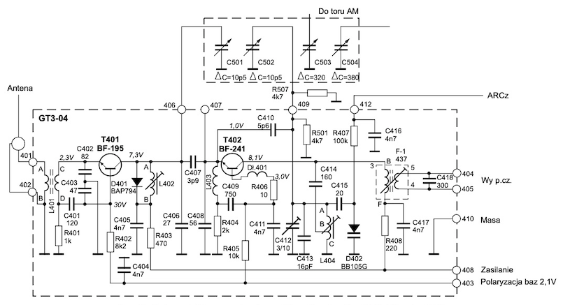

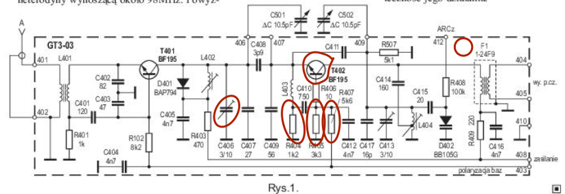

    Mam Jowitę 2IC, ktoś próbował je przestroić, ale nie do końca wyszło jak trzeba, muszę przalutować kilka elementów według schematu przestrajania, a kilka przywrócić do stanu fabrycznego. Zastanawiam się czy nie warto zrobić upgrade'u głowicy, która jest zamontowana Gt3-03 do wersji Gt3-04 (z Jowity 3ic). Wersje różnią się zastosowanym tranzystorem gt3-03 ma 2xBF 195, natomiast Gt4-04 ma BF195 i BF245, kilkoma rezystorami oraz kondensatorem przy arc. W załączniku schematy głowic z zaznaczonymi różnicami. Jak myślicie warto unowocześnić do gt3-04, czy też gt 3-03 będzie lepsza pod względem czułości/selektywności ?

    Zmiana glowicy ma sens tylko wtedy, gdy używana ma już znaczne uszkodzenia z poprzednich prób modernizacji..

    Nie sądzę by różnica w czułości była znaczna, dużó większe znaczenie ma właściwe przestrojenie głowicy. No i jeżeli będziesz już zamieniał głowice to w tej nowszej wlutuj BF240 zamiast BF195. Ale najpierw przestrój.

    zdecydowałem się nie dokonywać zmiany
