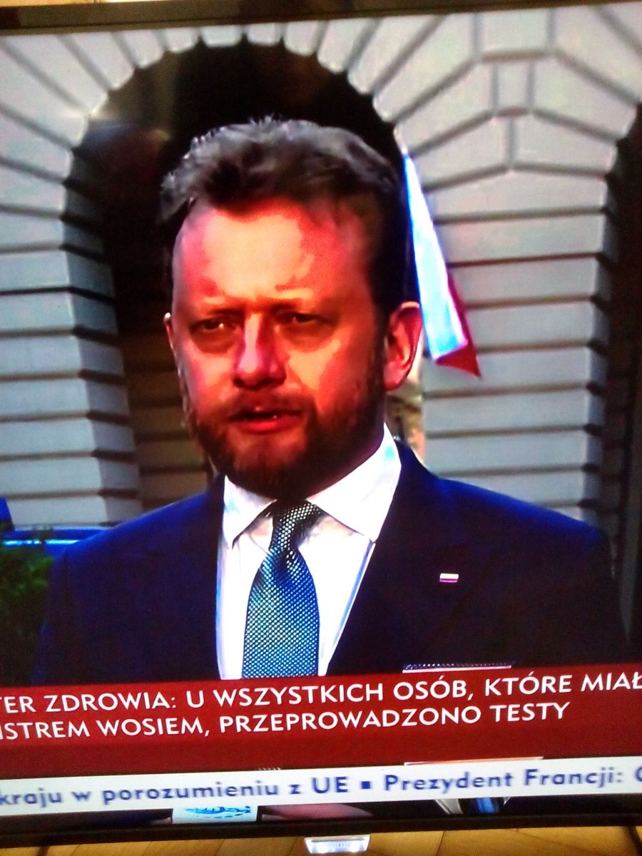

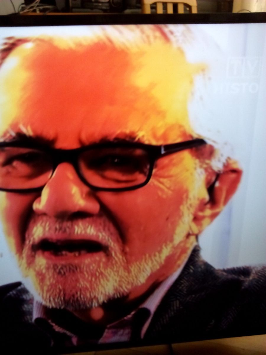

    Philips 50puh6400/88 obraz negatywowaty. Jak niegdyś na padających kineskopach. Najbardziej podobny do padającego trynitrona, którego podkręcaliśmy potencjometrem S2. Na OSD i TXT raczej tego nie widać. Napięcia zgodne ze schematem, chyba, że coś przegapiłem. Main board, t-con, czy moze jeszcze jakiś innyczort, np. szkło? Dołączam fotki

    W innych tv podobne objawy powodował uszkodzony t-con.

    Tak, było w innych sprzętach dużo o... , np. układzie AS15-F. Wymiana t-con będzie chyba najmniej bolesna. Może mamy jeszcze inne doświadczenia z tym modelem?
