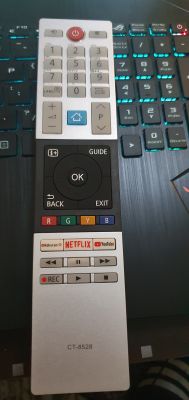

    Witam. Kupiłem TV dla córki na aukcji bez pilota, fajny mały smart TV. okazało sie że gdy zamówiłem pilot nie działał , nastepnie kupiłem drugi, inny model ale kompatibilny z tym TV. oba piloty sprawne nadaja sygnał. zmierzyłem też napiecie na odbiorniku IR jest tam jakby podwójne oko. napiecie wejsciowe jest 5V a na wyjsciu 4.99V po podaniu sygnału z pilota spada zaledwie o 0,1V.
    Czytałem gdzies ze monza spróbowac wgrac frimware,ale jest nie dostepne dla tego modelu. Co mogę zrobić aby usunąc usterke?

    To mogą być dwa warianty pilota, od vestela albo od toshiby, spotkałem też w sumie trzeci przypadek to był vestel ale wgrane sterowanie toshiby. Podaj symbole pilota jakie masz.

    Witam.Pilot taki jak na zdjeciu CT-8528 a ten drugi to CT-8533 jest w nich delikatna róznica jeden z nich zamiast przycisku youtube jest jakis inny. a tak wygladaja identycznie, co masz na mysli mówiąc o pilocie od vestela?

    Część Toshib produkuje turecka firma Vestel, sprawdzić na RC1910 itp.

    Witam. Pilot od vestela nic nie pomógł, kupiłem tez IR do smartphona na USB-C swietnie działa na wszystkich urzadzeniach ,tylko nie na Toshiba 32W3864DB, wymieniłem tez płytkę podczerwieni na nową nadal nic. ktoś ma może jeszcze jakis pomysł??
    Dodam jeszcze ze podczas uruchamiania z klawiatury TV mruga na przemian dioda zielona i czerwona kilka razy i tv normalnie odpala.podczas wyłaczania tak samo, nie wiem czy to normalne w tym modelu

    Ok udało sie naprawić działanie pilota, uszkodzony F51 1K, został wymieniony, i co najważniejsze mały trik, TV odłaczony od sieci . trzeba było przytrzymać przycisk ok na Pilocie następnie podłaczyć TV do sieći nadal trzymając OK przez około 30sek . następnie pilot ruszył (CT-8528 ). zamykam temat.
