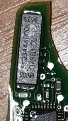

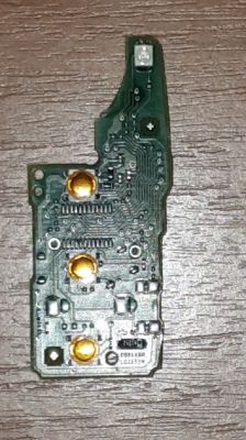

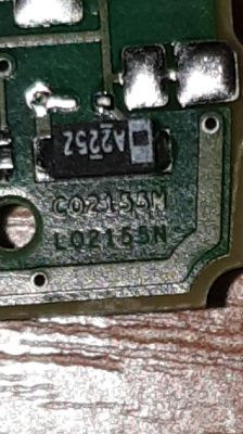

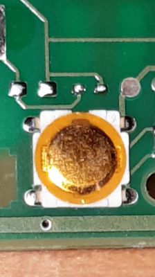

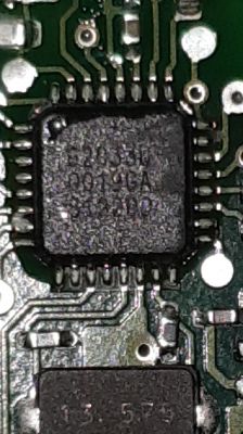

    Witam!
    Nie można otworzyć samochodu z pilota. Otwieranie bagażnika i zamykanie samochodu działa. Dioda na płytce nie mruga przy naciśnięciu przycisku otwierania. Sprawdziłem baterię, przycisk - działa, sprawdziłem połączenie od przycisku aż do układu 32 nogi - nie mogę rozczytać co to za układ wszystko wydaje się być w porządku. Gdzie szukać usterki, co to za układ??

    Przelutuj jeszcze ten układ, ale jak wszystko wykluczyłeś, to czeka Cię kodowanie nowego pilota. Immo i nadajnik centralnego jest zintegrowane w tym układzie. Uprzedzając, to czarne podłużne, to tylko antena immo.

    Może w Trabancie. Nie. Pozostaje Ci ASO albo ogarnięty gość od kluczy.
    Chyba, że kupisz czyste immo, prekodujesz odczytanym z auta CS i dopiszesz za pomocą pinu. Pilot standardowo kodujesz poprzez moduł 46, 09 lub 35.
