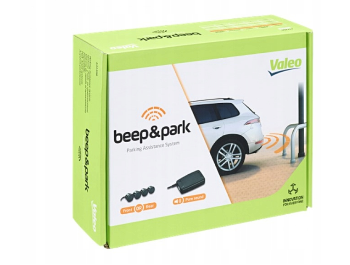

    Cześć,
    Posiadam chińskie, dedykowane radio do BMW e60 Andream na Androidzie 9. Podłączyłem do niego kamerę cofania i działa dobrze. W związku z tym, że przyzwyczajony jestem dodatkowo do czujników cofania, chciałem je dodać. Zakupiłem zestaw Valeo na tył, ale nie ma nigdzie informacji czy można to podpiąć pod ekran, który obok widoku z kamery domyślnie wyświetla ikonkę samochodu i czujniki. których na razie brak bo jeszcze nie zamontowane. Skoro na ekranie są wyświetlane nieaktywne czujniki to myślę, że radio jest przystosowane. Tylko gdzie/jak to podłączyć?
    Da się to jakoś podłączyć razem kamerę i czujniki pod tę stację?
    Sygnalizacja dźwiękowa mi wystarczy, ale człowiek zawsze potrafi stworzyć sobie dodatkowy problem do rozwiązania i myśleć kilka dni:).

    Po pierwsze, czy to o to chodzi?
    https://www.android-car-dvd.de/collections/for-bmw/products/ew963-e60
    Jeśli tak, to tak nie do końca radio jest w sumie XD
    Oczywiście specki, ani manuala nie dorwałem ale przeglądając kilometrową stronę produktu znalazłem to:
    "Support for original camera and Parking sensor, Plug and play, no coding required"
    i oczywiście zaraz link do ichniej kamerki cofania, jeżeli twoje auto nie ma. Linku do parksensorów już nie ma.
    oryginalną, czy aftermarket?
    wsparcie dla ORIGINALnych kamery i czujników wskazuje, że ta jednostka zbiera info/sygnał oryginalnych czujników po CAN-ie o ile takowe są w aucie i wyświetla, tak jak wyświetlałby oryginalny wyświetlacz.
    i tu właśnie pytanie, czy ten zestaw to właśnie oem-owe czujniki integrowane z resztą elektroniki auta, czy to coś takiego
    Andream, chińskie radio do BMW - Jak podłączyć kamerę i czujniki jednocześnie.
    Jeśli to taki zestawik stand-alone, to przykro mi, chyba nie pyknie.

    domelozo
    Posty: 9
    Ocena: 6
    Własnie takie "radio" :). Kamerka nie oryginalna, też chińczyk, i czujniki właśnie takie, nie oryginalne. W sumie racja, że mogłem dodać oryginalne czujniki. W używce pewnie nie wyszłyby zbyt drogo. Może kiedyś wrócę do tematu, a na razie potestuję te Valeo. Dziękuję za pomoc.
