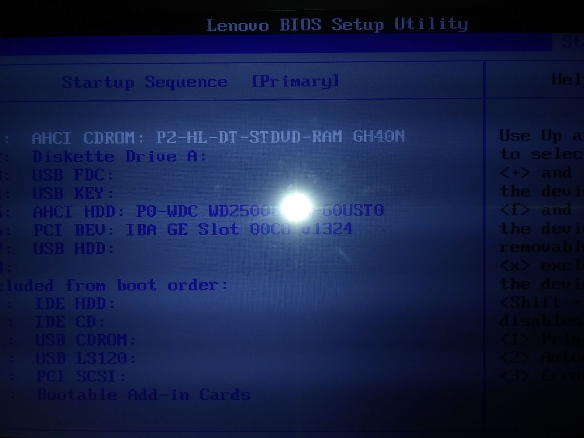

  • #18 18543155
    Modek640
    Poziom 4  
    Posty: 51
    Ocena: 23
    Zrobiłem dokładnie tak jak mówiłeś pobrałem tego burnera, zgrałem obraz iso na płyte. Ustawiłem wszystko w BIOS i odpaliłem . Najpierw bootowanie no niby spoko, ale była tylko ta pierwsza linijka. Po chwili windows sie uruchomił normalnie. BIOS nic sie nie zmienił. Uruchomiłem jeszcze raz, tym razem pojawiła sie też druga linijka i już tak widnieje dobre 10 min.
    Przesyłam zdj. Błąd po wymianie procesora - Komputer piszczy po wymianie procesora. Błąd po wymianie procesora - Komputer piszczy po wymianie procesora.

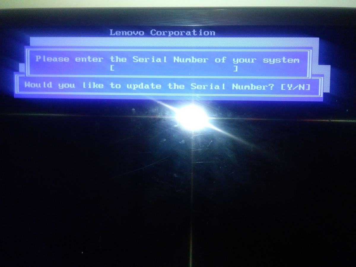

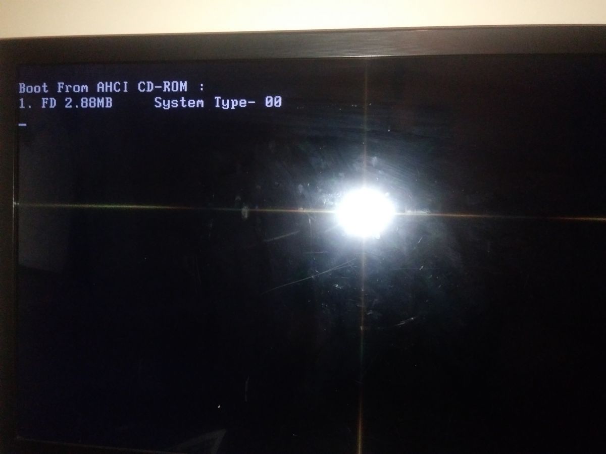

    Dobra jednak nie. Uruchomiłem jeszcze raz i jest git. Tylko... Błąd po wymianie procesora - Komputer piszczy po wymianie procesora. Błąd po wymianie procesora - Komputer piszczy po wymianie procesora.

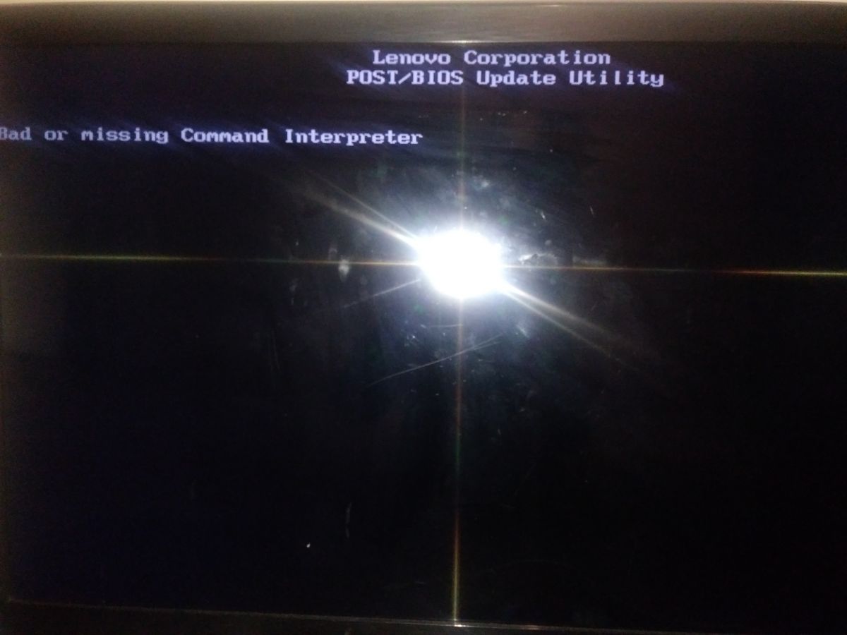

  • #19 18544308
    Modek640
    Poziom 4  
    Posty: 51
    Ocena: 23
    "Bad or missing command interpreter"
    Gdzie popełniłem błąd przecież wpisałem wszystko poprawnie numer seryjny oraz model.
    A może istnieje jakiś inny sposób zaaktualizowania tego biosu. Przypomnę że system to windows 7 64 bit
  • #20 18544321
    safbot1st
    Posty: 21951
    Pomógł: 2719
    Ocena: 1585
    Chciałbym pomóc, jednak mój laptop z epoki kamienia i chrome 32 nie widzą poprawnie strony supportu lenovo.
    Patrząc po błędzie - coś jest nie tak z zawartością tego CD, co nagrałeś.
    Może spróbuj niższą jedno oczko wersję BIOS wypalić na płytę, lub po prostu jeszcze raz dokładnie wypal płytę - niższą prędkością.
    No i wiadomo - to nie zabawa - ryzykujesz zablokowanie płyty głównej.

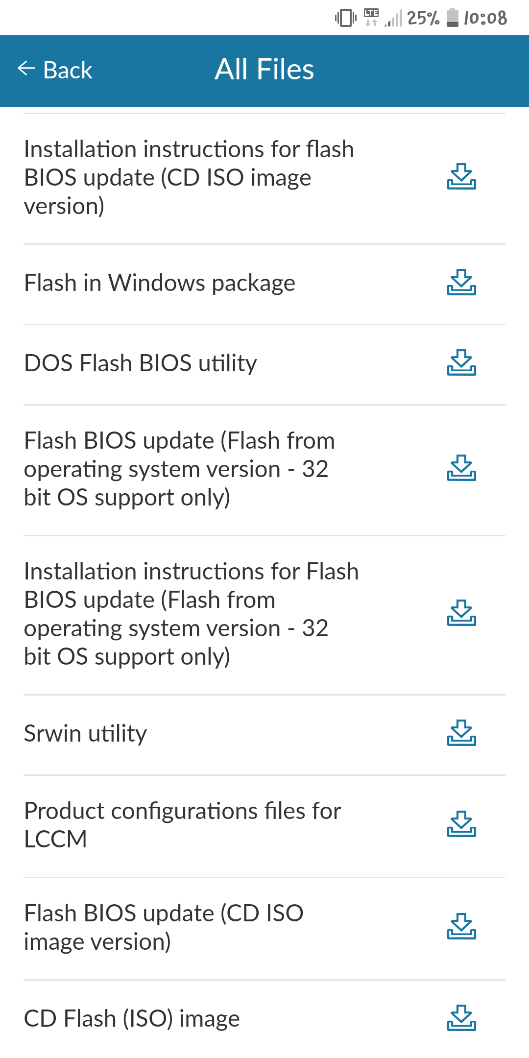

  • #21 18544353
    Modek640
    Poziom 4  
    Posty: 51
    Ocena: 23
    Tu jest wszystkie 9 plików do pobrania z zakładki BIOS. Może coś pominąłem?
    Tylko już nie pamiętam który iso pobierałem ostatni lub przedostatni.
  • #22 18544371
    safbot1st
    Posty: 21951
    Pomógł: 2719
    Ocena: 1585
    Możesz z powodzeniem zaciągnąć drugi z góry "flash in windows". To jest flasher, który działa z pod windows.
    Mam nadzieję, że ostatni od góry nie od dołu.

  • #25 18544451
    safbot1st
    Posty: 21951
    Pomógł: 2719
    Ocena: 1585
    Jak napisał @speedy9 nic nie musisz wypalać w tym wypadku. To jest paczka zawierająca EXE, który będzie flashował BIOS bez konieczności wychodzenia z windowsa.
