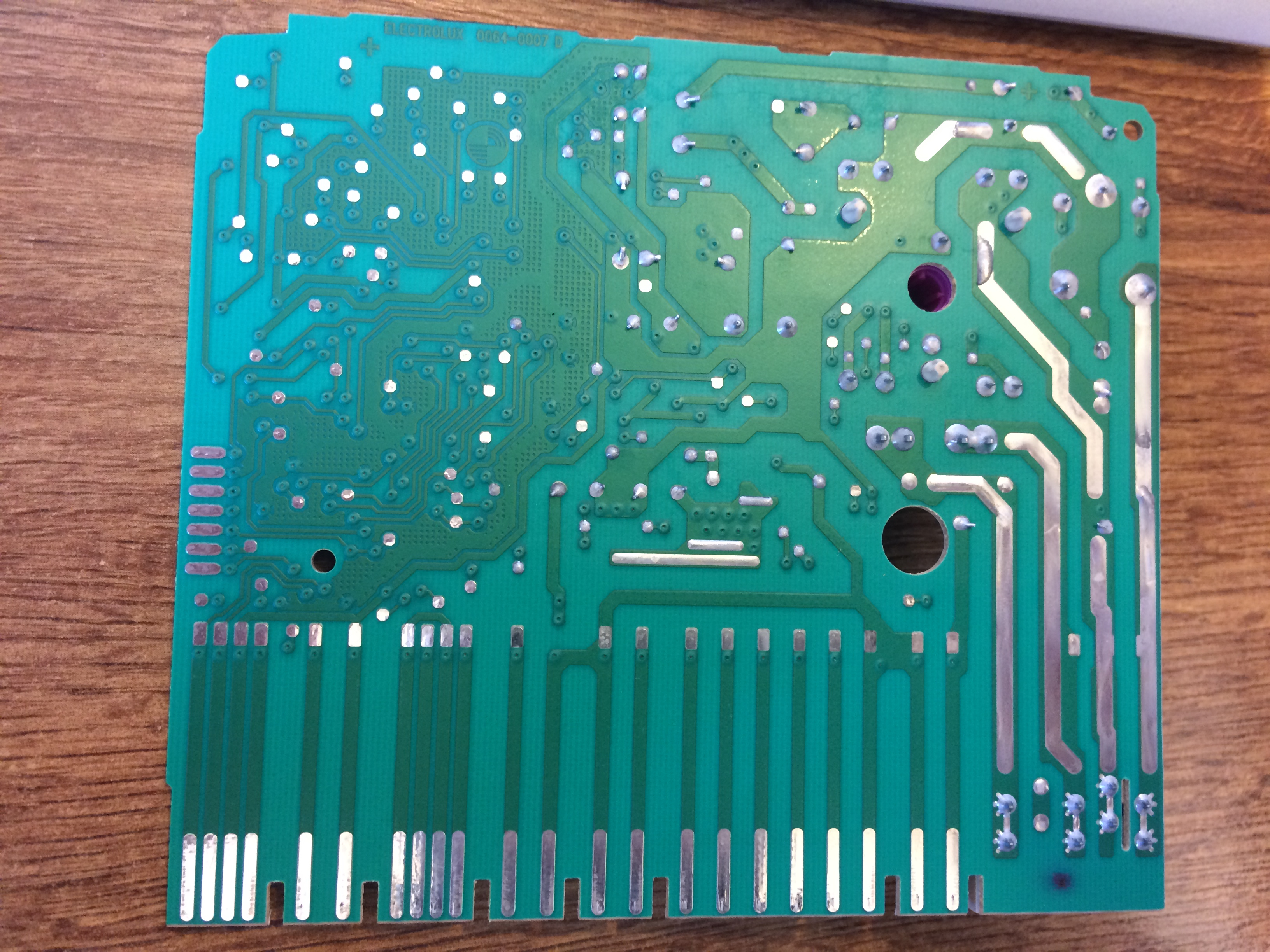

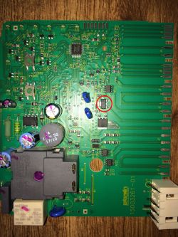

    Mam problem ze zmywarką Electrolux ESI63020X (PNC 911 529 059 09). Zmywarka nie podaje wody, pompa wypompowuje wodę przez chwilę po włączeniu. Później cisza. Sprawdziłem elektrozawór i po podaniu napięcia puszcza wodę. Sprawdziłem przewody (zgięcie pod drzwiami). Załączam zdjęcia płytki programatora. Zaznaczyłem na czerwono triak. Proszę o opinię czy ta mała czarna kropka na nim to oznaka, że się spalił? Może komuś uda się coś jeszcze zauważyć.
    Sprawdziłem też tackę - jest sucha. Kontrolki nie sygnalizują żadnego błędu.
    Zmywarka Electrolux ESI63020X - pompa wypompowuje wodę po włączeniu i cisza Zmywarka Electrolux ESI63020X - pompa wypompowuje wodę po włączeniu i cisza Zmywarka Electrolux ESI63020X - pompa wypompowuje wodę po włączeniu i cisza
    Z góry dziękuję za pomoc.

    Nastała nowa era, no cóż człowiek całe życie się uczy, dokonuje pomiarów elementów miernikiem a tu nagle trach,
    dowiaduje się, że sprawność elementów określa się po "kropkach".
    Miernik w dłoń i do dzieła. Mało prawdopodobne aby ten triak był uszkodzony.
    Szukałbym uszkodzenia w samej zmywarce.

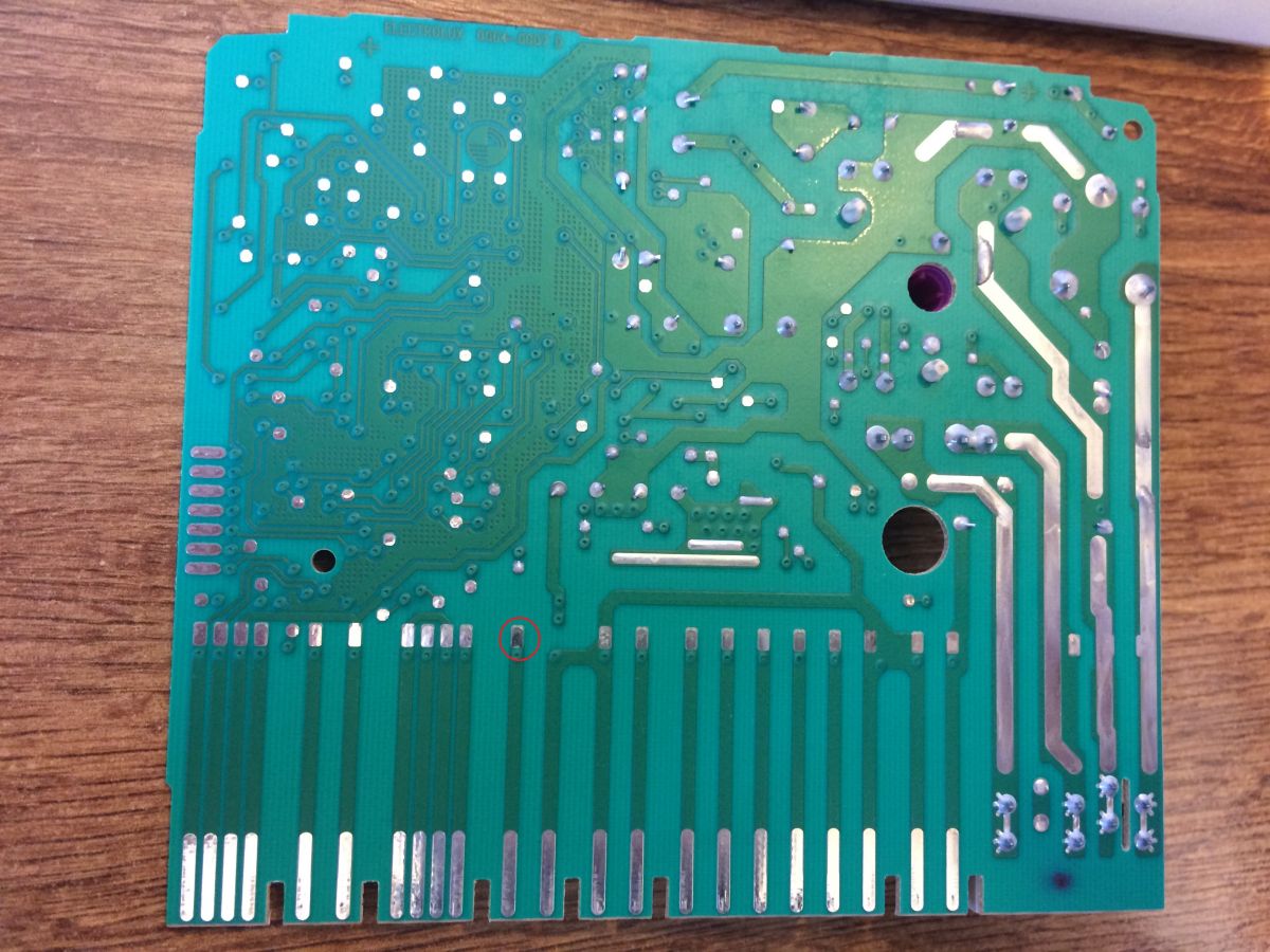

    Przy okazji jak masz moduł na stole to obejrzyj dokładnie pod lupą ten punt lutowniczy i popraw go. Zmywarka Electrolux ESI63020X - pompa wypompowuje wodę po włączeniu i cisza
    Gdybyś spojrzał na drugą stronę płytki to zobaczyłbyś że ta ścieżka idzie do ACS5 którego to w ogóle nie ma na płytce a to co zaznaczyłeś nie jest punktem lutowniczym.
  • #5 18543067
    wiesiekmisiek
    Poziom 33  
    Posty: 1588
    Pomógł: 259
    Ocena: 524
    Tak faktycznie , moja wtopa sorry.
